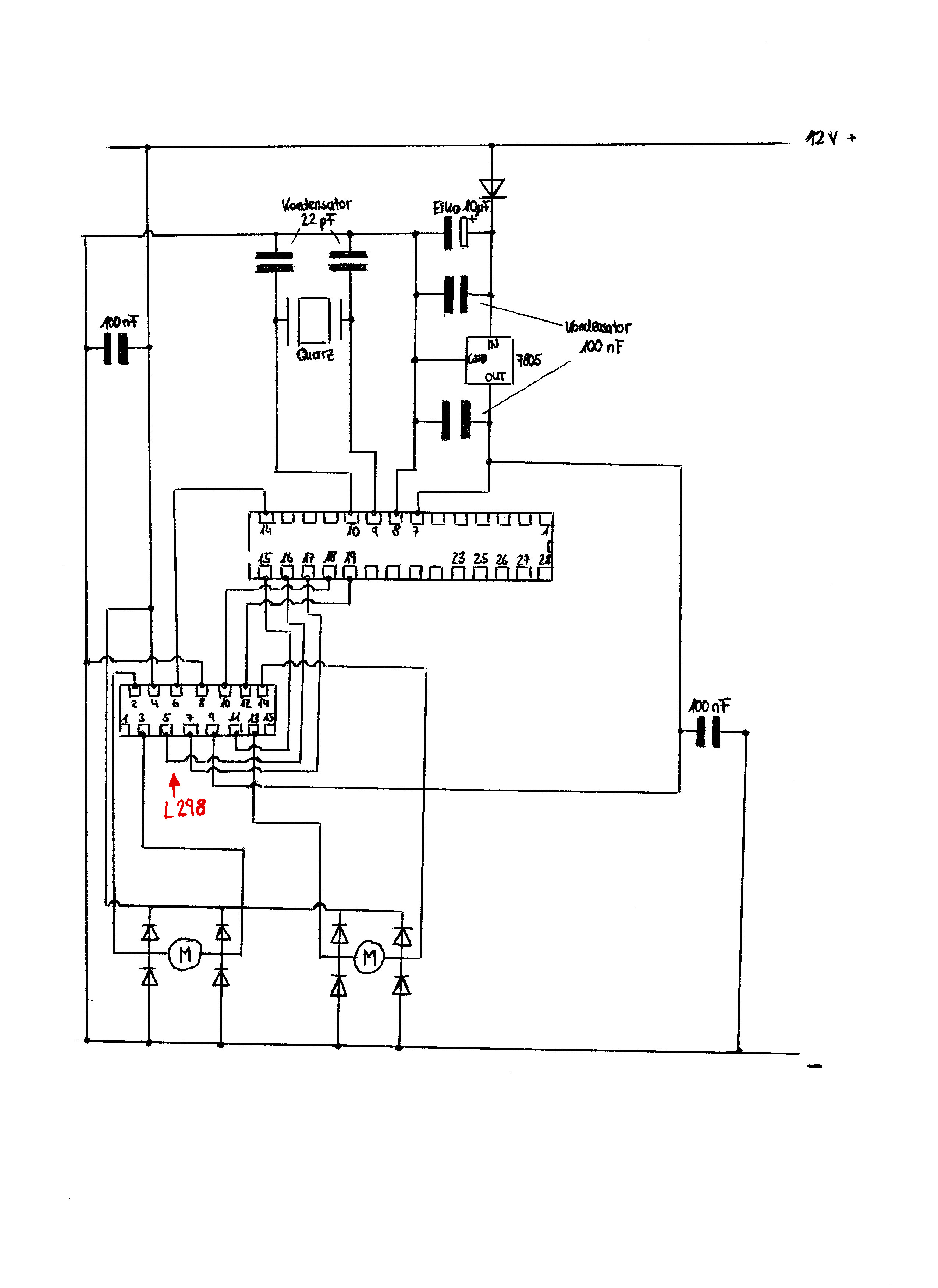

ich habe ein Problem. Und zwar wollte ich ein DC Motor, per
Mikrocontroller über eine H-Brücke steuern, bei dem ich zwischen
vorwärts- und rückwärts Drehen umschalten kann.
Der Mikrocontoller funktioniert. Als H-Brücke nehme ich die L298  (
http://www.st.com/stonline/books/pdf/docs/1773.pdf  ) und habe die Input
1-4 und Enable A+B jeweils direkt an ein Port des MC angehängt. VS
bekommt eine 5V Spannungsquelle und VSS eine 12V. Soweit ist ja
eigentlich alles klar :-)
Aber: Wenn ich nun Enable auf High setzte und zB bei Input1+2 (für Motor
1) auf High und Low setze, dreht sich der Motor, den ich an die Output
drann gemacht habe, auch. Wechsel ich jedoch die Input von High auf Low
und anders herum, stürzt der MC ab und beginnt von vorne.
Woran kann das liegen?
Darf ich die Eingänge der H-Brücke direkt an die Ports des
Mikrocontroller anhängen oder brauchen die zuviel Strom und deswegen
stürtz der MC ab?
Schonmal vielen Dank, falls jemand ein Rat für mich hätte!
PS: Hat jemand zufällig ein Beispielschaltplan für eine Motorsteuerung
mit solch einer Brücke?
von MaWin (Gast)
Wenn ein Motor bremst oder die Richtung ändert,
ERZEUGT er Spannung, und die fliesst in VSS.
VSS wird also gestört. Ein grosser Elko von
tausenden uF sollte da dran, falls er nicht
am Ausgang deines Netzteils vorhanden ist.
Ausserdem will der L298 externe Dioden sehen,
die hast du hoffentlich dran.
Es sollte ja zu schaffen sein, Figure 6 des
Datenblatts nachzubauen.

Es geht um die Spannungsspitzen, die die Motorinduktivität erzeugt. Und
die sollten schon mit Freilaufdioden und dicken C's in der Versorgung
kurzgehalten werden.
Ansonsten tippe ich auf zwei Ursachen:
- Programm ist buggy
- oder falls es nur bei angeschlossenem Moter passiert: äuserst
schlechte Entstörung, Abschirmung, Filterung, Leitungsführung (Masse vor
allem).

von eProfi (Gast)
Es ist bestimmt ein Spikeproblem, vermutlich auf Gnd.
Beim Layout ist es ganz wichtig, Digital-Gnd und Power-Gnd getrennt zu
verlegen und nur an einem Punkt, nämlich am L298 zu verbinden. Dort muss
auch der dicke C hin, am besten noch einen Keramischen parallel dazu.
Auf kurze Leitungsführung (=parasitäre Induktivitäten) und kompakten
Aufbau achten.
Stromschleifen sollen eine möglichst kleine Fläche aufspannen, d.h. Hin-
und Rückleitung sollen so kurz und eng wie möglich verlaufen.
Nebenbei, der L298 ist über 20 Jahre alt, da gibt es inzwischen
besseres, z.B. den L6203 oder ähnliche mit MOSFET-Ausgang.
Das mit dem Generatorproblem ist nicht so ganz ohne: wenn Du mit PWM
arbeitest, kann es tatsächlich zu einer Überhöhung der Power-Spannung
kommen. Die Schwungenergie (rotierende Massen) muss ja irgendwo hin.
Nur bei "hartem" Schalten wird die Energie in der Spule und der Endstufe
in Wärme umgewandelt.

von Moe (Gast)
ich habe jetzt einmal meine Schaltung aufgezeichnet. So wie auf dem
Schaltplan gezeichnet, habe ich alles gemacht nur die Motoren drehen
nicht. Im Datenblatt der Brücke ist diese Schaltung auch so
aufgezeichnet.
Der Mikrocontroller steuert auch die Brücke richtig an (das habe ich
getestet) und es kommt aus der Brücke, bei den Motorausgängen, auch 12V
heraus, wenn ich zb. auf Linksdrehen steuer.
Bloß wenn ich das nun ändere (Richtung) passiert garnichts mehr. Was
aber passiert ist: der MC wird warm. Ich nehme also an, dass irgenwas
den MC stört, bloß ich weiß nicht was..
Danke und Gruß!
von Floh (Gast)
Die Pins 1 und 15 sind Sense-Leitungen, also die Masseanschlüsse der
H-Brücke.
Wenn du keine Strommessung machen willst, musst du diese auf Masse
legen.
von eProfi (Gast)
Baue Schutzwiderstände (z.B. 100 Ohm) in jede Leitung zwischen µC und
298.
Eine andere Möglichkeit für Dich wäre ein Resistor-Array mit 8
unabhängigen Rs(Bereich 100 - 10000 Ohm).
> getrennt zu verlegen und nur an einem Punkt, nämlich am L298
> zu verbinden. Dort muss auch der dicke C hin, am besten noch
So wie der Schaltplan gezeichnet ist, hast Du meine Ratschläge vom
10.04.2011 17:24  nicht beachtet. Warum schreibe ich eigentlich?
Welche Dioden hast Du verwendet? Hoffentlich keine 1N400x, sondern
schnelle Schottkeys. Ein L6210 ist ein DIL14 Schottky-Array mit 8
Dioden, eigentlich für Schrittmotoren gedacht (gibt es bei Reichelt).
http://www.st.com/stonline/books/pdf/docs/1375.pdf
von Moe (Gast)
Danke euch. Ich werd es mal probieren mit den 1 und 15 auf Masse und
Schutzwiderstände zwischen dem MC und der 298.
Das mit dem GND trennen hab ich irgendwie übersehen eProfi, tschuldige..
werde aber drauf achten!!
Zu den Dioden. Nein es sind keine Schottkeys, ist das wichtig, dass ich
da Schottkey Dioden verwende?
Gruß :-)
von Moe (Gast)
hier ein Feedback für euch :-)
Also mit den Senseleitungen auf GND klappt es nun :-). Vorsichtshalber
hab ich aber auch noch ein Widerstand zwischen dem MC und der Brücke
eingebaut.
Gruß und vielen Dank nochmal!
