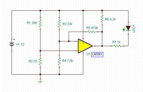

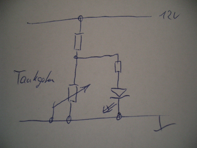

ich suche nach einer einfachen Schaltung, die folgendes kann:
Ein Tankgeber sitzt im Tank, eine Leitung geht auf Masse, auf der
anderen liegen ca 70 Ohm an, wenn der Tank fast leer ist. Beim Erreichen
will ich eine LED schalten. Gibt es dafür irgendwo Schaltpläne, bzw
einen Tipp wie ich es mache?
Danke!

D.h. der Geber stellt einen variablen Widerstand dar, dessen eines Ende
mit Masse verbunden ist?
Wie groß ist der Widerstandswert, wenn der Tank noch nicht leer ist? Ist
er größer oder kleiner als 70Ω?
Welche Spannung darf an diesen Widerstand maximal angelegt werden, ohne
dass er zerstört wird?

>Bei vollem Tank hat der Geber 7 Ohm. Die Spannung kenne ich leider
>nicht, denke aber 12v, da es sich um ein Fahrzeug handelt
Glaube aber nicht, daß die direkt am Widerstand anliegen.
Ansosnten Stichwort "Komparator", womit man eine Spannung auswerten
kann, und am bewußten Punkt umschaltet (also z.B. deine LED).

Gast #2139380
>Ich wollte bewusst auf einen uC verzichten - mit dem wäre es einfach und
>ich wüsste auch wie es ginge.
Du brauchst eine geregelte Spannung, einen Widerstand in Reihe zum
Tankgeber und einen OPamp (LM358, TS912. o.ä.), der diese
heruntergeteilte Spannung erst mal verstärkt. Dahinter setzt du einen
Komparator mit Hysterese.
Hast du mehr Angaben zu deinem Tankgeber? Sitzt da noch mehr dran oder
du hast du den zu deiner freien Verfügung? Wie sieht die Schaltung aus,
die normalerweise den Tankgeber auswertet? Ist da auch ein
Vorwiderstand? Welche Größe? Welche Spannung?
Gast #2139473
Die Schaltung tank.PNG im Anhang ist weitgehend unabhängig von der
Versorgungsspannung, hat einen scharfen Umschaltpunkt und eine
ausreichende Hysterese.
Vom "-" Eingang des Komparators könnte man noch einen 100n-Cap nach
Masse schalten. Auch über die Versorgungsspannungsanschlüsse sollte noch
ein 100n-Cap gelegt werden.
Wenn die Schaltung direkt an der Batterie liegt, sollte man noch etwas
gegen Überspannungen tun.
