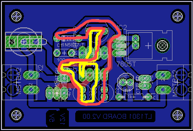

habe die berühmte Schaltung für 5V aus zwei Zellen gebaut und mit
Toner-Transfer-Methode geätzt. Funktioniert prima.

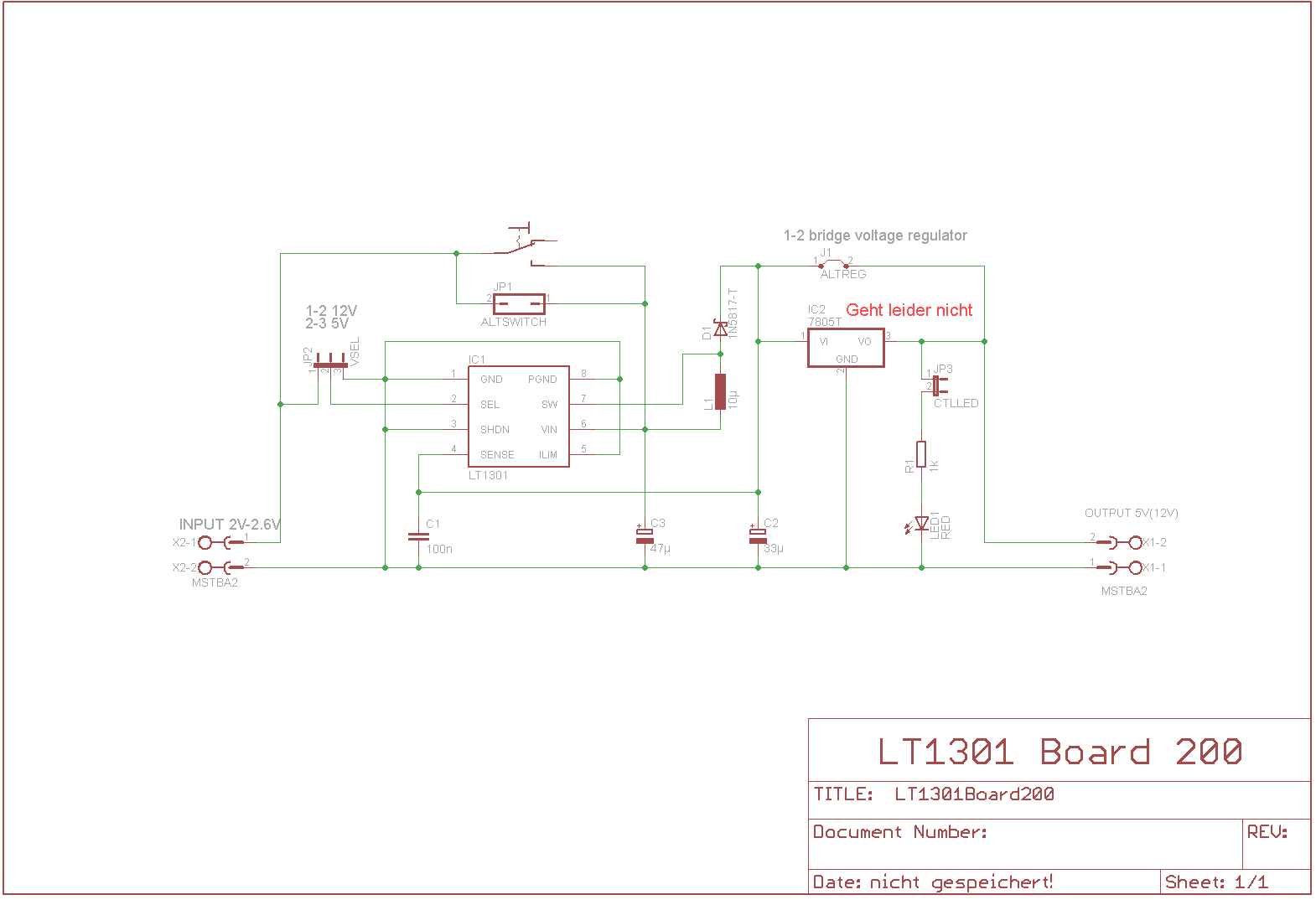

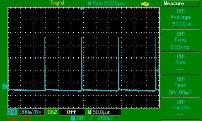

Im Oszillographen sehe ich jedoch Rippeln mit 7kHz und 800mV. Die
gefallen mir nicht. Daher habe ich einen Regler 7805 eingebaut. Das geht
aber nicht, weil der wohl eine höhere Eingangsspannung benötigt.
Was tun?
Gibt es einen Regler der von 5.1V auf 5V glättet?
Wenn ich einen fetten Kondensator an den Ausgang hänge, schließe ich die
Schaltung ja im Einschaltmoment praktisch kurz. Das sieht mir unheimlich
aus.
Moderator (Firma: Titel) Persönliche Seite #2139125
Warum nimmst du die Kupferfläche nicht als Masse?
Such mal deine Stromkreise:
http://www.lothar-miller.de/s9y/categories/40-Layout-Schaltregler
Ich habe dir das mal eingezeichnet, sieh dir das an.
Da kann nicht gut sein!
Der Ausgang eines Schaltreglers ist immer der Ausgangskondensator, der
Eingang der Eingangskondensator. Nicht umsonst ist das in den
Übersichtsplänen immer so gezeichnet.
#2139135
Gib mal ein paar nähere Infos. Wieviel Strom soll es liefern, weil 10µH
für die Spule kommen mir sehr klein vor. Man kann den 6db Tiefpass
mittels Kondensators auf 12db/Okt. steigern.
Ultra Low Drop Regler brauchen meist 0,5V Drop bei 1A wenn du aber einen
sehr geringen Strom entnimmst könnten 0,1V Drop reichen evtl. mit
Goldcap puffern also 30 Sekunden mittels Widerstand begrenzt laden und
dann auch mal ein paar Sekunden Strom entnehmen.
Ansonsten mach mal eine Umschaltung rein also entweder Schaltregler oder
Linearregler nicht beides Parallel wie dein Jumper jetzt angeordnet ist.
Über den 7805 solltest du übrigens eine Diode vom Ausgang zum Eingang
legen, nicht das du ihn bei deinem Schaltungsversuchen grillst. Außerdem
fehlen die 100nF Kerkos am Ein- und Ausgang Wie sieht die Spannung
hinter dem 33µF Elko aus sind da die Spikes immer noch drin wie auf dem
2ten Bild.
Probiere mal ne größere Spule ein paar mH.
Gast #2139144
Sehr interessant - danke für den Tipp. Werde mal die Kondensatoren auf
der Seite der Spule platzieren - das müsste die Wege verkürzen. Und um
die Massefläche zu vergrößern könnte ich mit einer unter dem Chip
beginnen und sie dann vergrößern. Mal sehen wie das mit Eagle geht.
Leider muss ich erstmal mit einem Layer auskommen + ein paar Brücken und
DIL-Abmessungen auskommen.
Habe mich bisher nicht so sehr um das EMV-gerechte Design gekümmert, da
ich froh bin, wenn die Schaltung überhaupt funktioniert und ich meine
handwerklichen Sachen im Griff habe.
Könnten die Ripples einfach mit dem Layout zusammenhängen?
Ich denke sie werden von der Spule initiiert. Bei einer anderen
Schaltung habe ich ähnliche Rippeln beobachtet, deren Frequenz irgendwie
mit der Last zusammenhing. Die Platine war ähnlich schlampig gelayoutet.
Gast #2139159
Die Schaltung soll unterschiedliche Anwendungen versorgen (immer mit
kleinen AVRs). Im allgemeinen bis 50mA, vielleicht auch mal 100 mA.
> 2ten Bild.
Der LT1301 soll aus zwei Zellen 5V machen und der 7805 soll den Output
glätten - die sind also hintereinander geschaltet. Die Spikes sind auch
ohne 7805 da.
#2139312
dem L4949 reichen z.B. für 10mA 5,1-5,25V am Eingang. Für 50mA braucht
er +0,2V Dropspannung.
Ich vermute jetzt mal wenn dein LT1401 5V liefert ein Low Drop Regler ja
immer noch 4,8V bringt und das reicht doch für die µC vollkommen die
neueren AVRs laufen ja ab 1,8V mit halber Taktfrequenz ohne Probleme.
Schau das du diesen Ripple glatt bekommst und du kannst auf den
Linearregler verzichten. Probiere eine größere Drossel aus ich weiß
nicht wie hoch die Frequenz deines Reglers ist, 10µH hört sich aber
verdammt gering an.
Persönliche Seite #2139391
Es geht nicht nur um die Länge der Wege. Es geht auch noch darum, dass
die Flächen in etwa gleich geformt sind.
Das macht doch nichts.
Das Problem hier hat auch nichts mit EMV zu tun ;-) Obwohl die
Verträglichkeit dieses Aufbaus sicher nicht gut sein wird.
Schon.
Der Spannungspeak entsteht durch parasitäre Induktivitäten von den
Leiterbahnen, würde ich sagen.
Rippel würde ich das nicht nennen, eher periodische Nadelimpulse. Wann,
wie und ob das Symptom überhaupt auftritt hängt auch noch von dem
verwendeten Schaltregler ab.
Schlampiges Layout und Schaltregler sind jedenfalls schlecht miteinander
vereinbar.
Übrigens glaube ich nicht, dass der Linearregler den Peak wegbekommen
würde.
