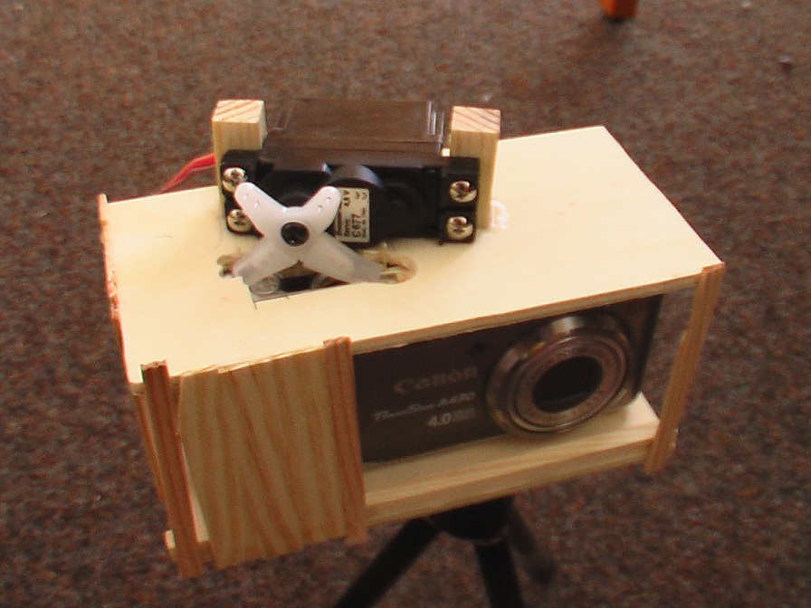

Hallo!
Ich bastel mir gerade einen Apparat um Time-Lapse Aufnahmen zu machen.
Hierzu habe ich eine alte Digi-Cam genommen und ein Servo draufgepappt
das An/Aus und den Auslöser bedient. Es soll dann täglich in einem
bestimmten Abstand Fotos machen. Die Mechanik funktioniert auch erstmal,
ich sitze jetzt am Programm.
Hierzu habe ich auf die Atmel App Note 134 für die RTC und die
Modellbauservo-Ansteuerung aus dem Wiki zurückgegriffen. Den Quellcode
wie ich ihn mir prinzipiell vorstelle habe ich mal angehängt. Leider
kann ich ihn in gerade nicht testen, da sich mein einziger Atmega8 nicht
mehr programmieren lassen will.
Zu meinen Fragen:
1. Schaltung: Derzeit versorge ich den µC mit 9V-Batterie und
Linearregeler, das Servo per Steckernetzteil. Sicherlich nicht optimal.
Was schlagt ihr da vor? Beides per Steckernetzteil versorgen?
Oder beides mit (getrennten) Akkus?
2. Quellcode: Auf der Todo-Liste steht noch der Einbau eines
Sleep-Modus, da muss ich mich aber erst noch einlesen. Was haltet ihr
von dem Quellcode?
MfG,
 Johannes

Warum denn über getrennte akkus versorgen? Häng das Servo doch einfach
mit hinter den Linearregler. Wenn es sich um einen 5V Regler handelt
wird das fürs Servo doch kein Problem sein ;)
#2139516
Aber für den Mikrocontroller. Modellbauservos erzeugen heftigste
Spannungseinbrüche auf der VCC-Leitung. Ich würde Servo und µC je einen
eigenen Spannungsregler spendieren. Oder zumindest eine gute Siebung mit
R(L)C-Kombination für den µC.
In die PWM-Signalleitung zum Servo hin noch einen 1k-Widerstand, falls
die Servo-Stromversorgung wegen aktuellem Stellbefehl in die Knie geht
und der steuernde Portpin des µC den Servo über dessen interne
Schutzdioden mitversorgen müsste.
mfg mf
PS: Schöne Mechanik hast du da. Ein einziger Servo zum Knipsen und
Ein-/Ausschalten, sehr feine Idee!

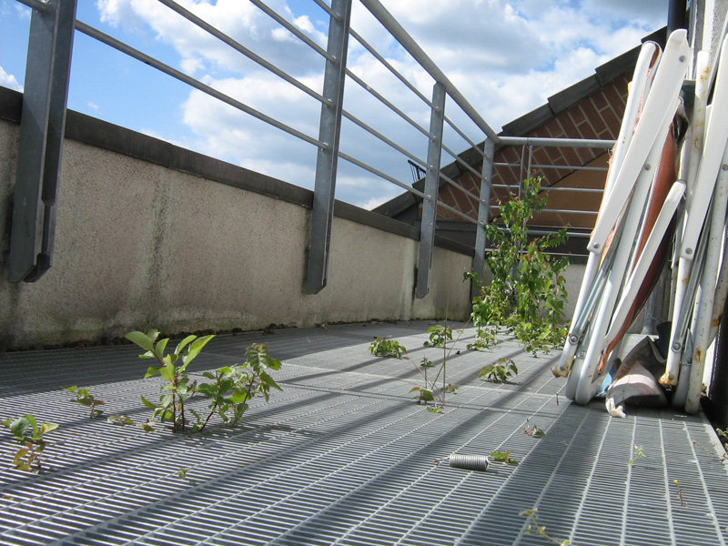

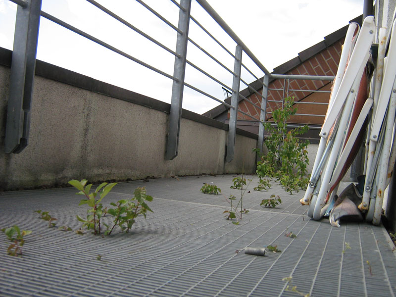

OP #2173264
So nachdem die Geschichte mit Servo nicht zuverlässig funktioniert, habe
ich mich mal mit CHDK auseinandergesetzt und folgendes Testvideo
fabriziert:
http://www.youtube.com/watch?v=j4dlnPiGriE
Dazu habe ich ein TimeLapse-Skript von der Homepage genommen, geht
wirklich kinderleicht. Das Ergebnis finde ich schon recht gut, nur
scheint der Himmel innerhalb einer Minute vollständig zuzuziehen um dann
auch wieder recht flott aufzuklaren. Siehe ab 10 Sekunden, dieses
Flackern. Woran kann das liegen? Stellt die Kamera da was an der
Belichtung um oder ist das völlig natürlich!? Die angehängte Fotos
wurden in einem Abstand von einer Minute geschossen.
Gast #2173297
Im ersten Bild ist eine Wolke vor der Sonne. Man sieht ja, daß auf dem
Boden die Schatten vom Geländer komplett fehlen. Dadurch wird die Kamera
ihre Belichtung bei diesem Foto anders eingestellt haben. Deshalb ist
alles relativ hell, vor allem der Himmel.
Persönliche Seite #2173315
Vergleiche die Belichtungseinstellungen beider Bilder:
Bild 1 (_86): f/2.8 1/500
Bild 2 (_87): f/5.6 1/400
Die Belichtungszeiten sind ähnlich, aber im ersten Bild ist die Blende
viel weiter geöffnet als im zweiten, das sind zwei ganze Blendenstufen.
Also hatte das zweite Bild fast viermal soviel Licht wie das erste.
