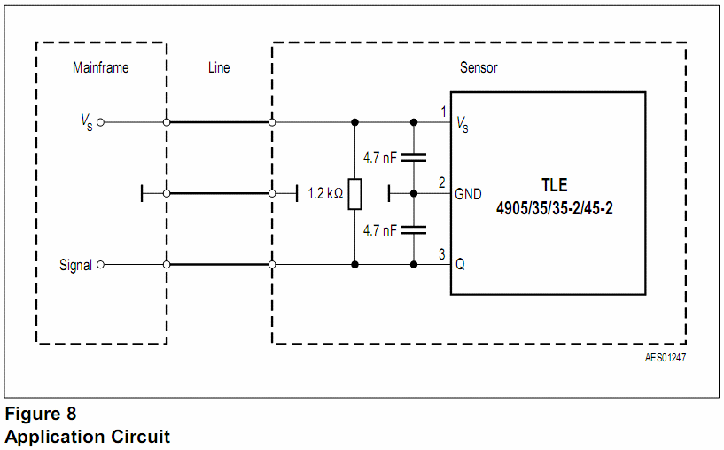

Ich versuche gerade mit einem Hallsensor TLE4905L zusammen mit einem
VW-Zündmodul (IC03100, Bestellnummer: 357 905 104) eine Zündung für
einen Benzinmotor aufzubauen.
Das Zündmodul hat 3 Stecker, einmal Klemme 15 (Plus), einen
Input/Signaleingang und Klemme 31 (Masse). Zwischen Plus & Signaleingang
ist ungefähr ein Widerstand von 1kOhm.
Wenn ich nun den Hallsensor zusammen mit dem Zündmodul an eine
Autobatterie anklemme und den Signalausgang mit dem Signaleingang
verbinde, raucht immer der Hallensor ab. Habe es auch mit einem Pullup
Widerstand (1/4W, 1kOhm) von Plus zu Signalausgang versucht (brauch ich
normal ja nicht da im Zündmodul ja schon 1k Widerstand ist), da hat es
auch funktionert wenn ich das ganze manuell mit einem Magneten
getriggert habe, jedoch ist kurz drauf wieder der Hallsensor
durchgebrannt...
Wenn ich nur das Zündmodul an die Batterie anschließe und den
Signaleingang auf Masse bringe funkt es wunderbar an der Zündkerze. Nur
mit dem Hallsensor will das nicht so richtig funktionieren...
Kann mir jmd sagen wie ich das Zündmodul richtig ansteuern muss damit es
ne dauerhafte Lösung gibt? Geht das mit dem Hallensor überhaupt? Was
könnt ich sonst nehmen?
Vielen Dank...
Grüße
Wade

Der stirbt sicher an den Spannungsimpulsen auf der Plus-Leitung, die
durch die Hochspannung generiert werden.
Also erst mal eine 14V Transil zwischen + und GND des TLE. Weiterhin
noch die 4,7nF lt.Datenblatt von + gegen Signal-Out und Signalout gegen
GND. Alles so nah wie möglich am TLE. Keinen zusätzlichen
PullUp-Widerstand schalten.

achso ja scheint die Stromversorgung des Hallgebers zu sein. Hast du
nicht die Möglichkeit irgende saubere 5V vom Steuergerät abzugreifen,
ansonsten musst du dir nen kleinen Filter für die Spannungsversorgung
bauen.
Widerstand z.B. 600 Ohm 1/2W in Reihe und eine 12V Supressordiode von
Masse zu dem Punkt hinter dem Widerstand.
#2139709
Der eingezeichnete Widerstand liegt in Reihe zum Widerstand des
Zündmoduls nicht parallel. Der Hallgeber ist ja für den Automotiven
Bereich gedacht und sollte es abkönnen wenn man ihm die empfohlenen 1,2
kOhm gibt und das möglichst nah an ihm dran. Wenn der Widerstand des
Moduls der ja bestimmt 50 cm vom Hallgeber entfernt ist benutzt wird
könnte ja auf der Leitung nach dem Modul zum Hallgeber induziert werden
und dann bleibt der Hallgeber ungeschützt.
+-40V verträgt das Teil kurzzeitig laut Datenblatt und das sollte man
doch mit einem kleinem Filter hinbekommen und wenn es nur eine
Drosselspule ist.

was soll ich da aufzeichnen das Zündmodul liefert z.B. 5V zum Hallgeber
über einen Pullup, nun kommt der empfohlene 1,2 kOhm Widerstand in Reihe
und das ganze auf den Transistor des Hallgebers. man hat also 2 Pullups
in Reihe wie du auf eine Parallelschaltung kommst verstehe ich nicht.
OP #2140228
Das Zündmodul, als auch der Hallgeber sind direkt mit der Batterie
verbunden, der Strom geht nicht erst durch das Zündmodul und dann zum
Sensor. Die Widerstände liegen schon paralell, deswegen dachte ich
eigentlich dass ich keinen brauche.
Wenns mit den Kondensatoren klappt wärs ne einfache lösung. Wo bekommt
man denn eine 14V Transil? Oder kann man das aus mehreren Dioden selbst
zusammenbaun?
An 5V Versorungsspannung komm ich so ohne weiteres nicht ran.
Ich überleg mir auch ob ich mir nicht einfach nen Nockenwellensensor aus
nem Kfz kaufe, die sollten ja genau dafür ausgelegt sein oder?
Danke schonmal für die Komments
#2141291
15V Transil Dioden gibt es, wobei der Hallsensor 24V dauerhaft verträgt
also könntest du auch einen höheren Wert nehmen.
Ja wenn beides parallel an der Batterie hängt hast du recht. Bei meiner
alten Kiste bekommt der Hallgeber seinen Strom vom Zündmodul.
