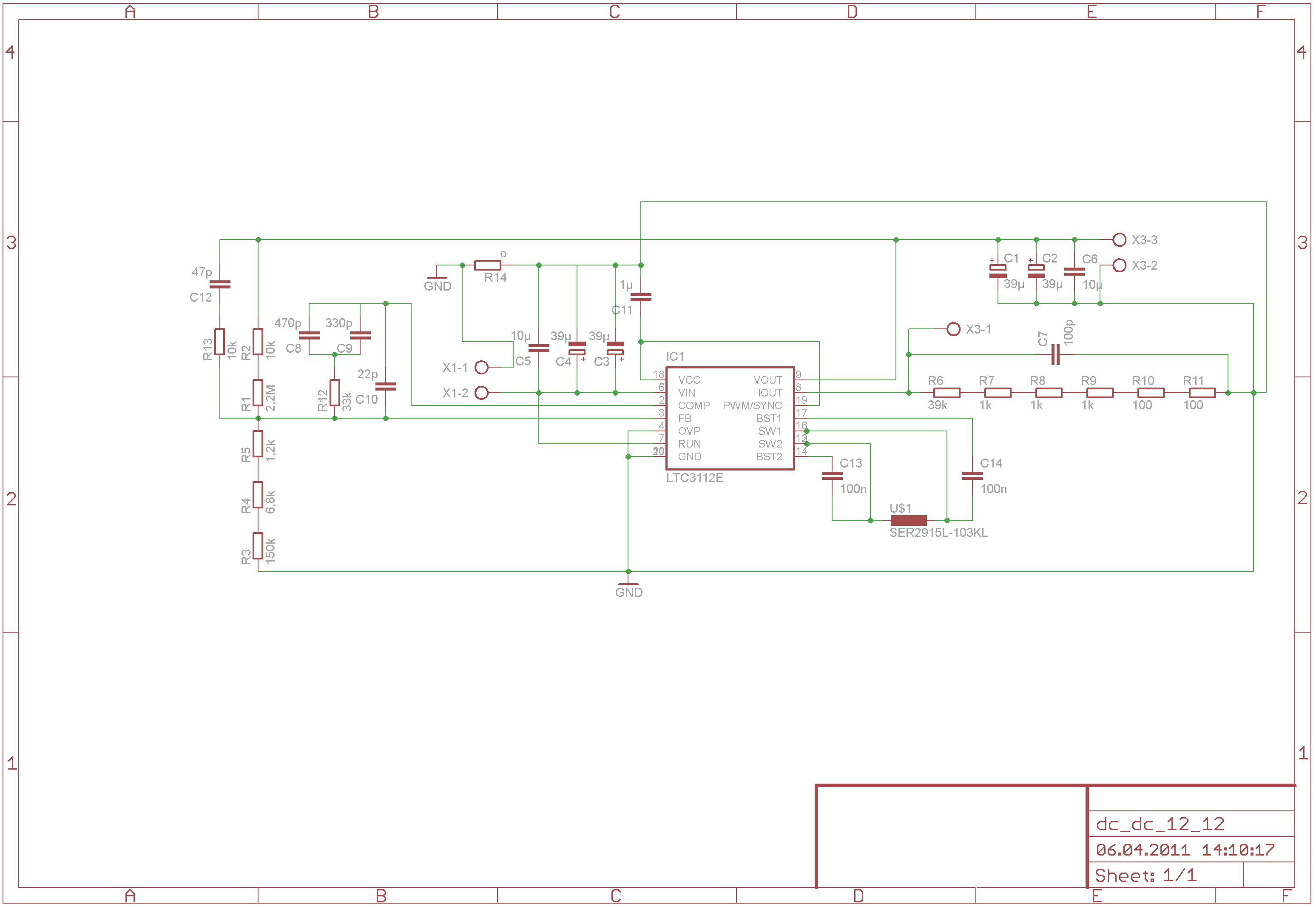

Wer findet den Fehler? Schaltregler LTC3112
OP #2139814
Ein fröhliches Moin Moin an alle!
Ich beschäftige mich gerade mit dem Schaltregler LTC3112 von Linear
Technology (http://cds.linear.com/docs/Datasheet/3112f.pdf). Im Anhang
findet sich die von mir verwendete Schaltung. Leider bekomme ich das
Ding einfach nicht zum Laufen. Es schwingt definitiv an (Störungen im
Radio ;-), aber am Ausgang liegen statt der erwarteten 12V im Leerlauf
nur etwa 1,8V an und der Schaltregler wird heiß und schaltet sich dann
wegen Übertemperatur ab. Ich habe mich beim Aufbau weitesgehend an die
Application Note auf Seite 29 des Datenblatts gehalten. Die verwendete
Drossel hat die empfohlenen 10µH und ist ausreichend Stromfest.
Ich habe gerade noch einmal alles durchgemessen. Spannung Vcc is mit
etwa 4,2V genau da, wo sie sein soll und sonst scheint auch alles
normal. Es wäre echt super, wenn mir hier jemand einen Tipp geben
könnte.
Vielen Dank schon einmal im Voraus!
Sebi

Gast #2140095
Eine Reihenschaltung von Widerständen in dieser Form macht keinen Sinn.
Wenn man 1% Widerstände verwendet, so sind in der E96 Reihe alle
sinnvollen Widerstandswerte vorhanden. Dazu wurden die E-Reihen
entwickelt.
Bei 2,2MOhm mit 1% hat man 22kOhm Toleranz. Was bringen da 10kOhm in
Reihe?
Daselbe bei 39kOhm und 100Ohm oder 150kOhm und 1,2kOhm.
Es ist möglich Werte aus der E96 Reihen durch Reihen/Parallelschaltung
aus der E24 oder E48 Reihe zu ersetzen. Aber bitte nur in Bereichen die
Sinn machen. Bitte nicht versuchen den berechneten Wert auf das Milliohm
genau zu erreichen wenn der Toleranzbereich der Widerstände im kOhm
Bereich liegt.
Die Paralellschaltungen der Kondensatoren scheinen mir aus denselben
Überlegungen heraus entstanden zu sein.
Die ganze Schaltung in diesem Sinne noch einmal durchdenken.
Den Schaltplan habe ich mir nicht genauer angeschaut.
Das Layout ist bei Schaltreglern auch sehr wichtig!
Gruß JensM
Moderator (Firma: Titel) Persönliche Seite #2140097
Sebi Tnt schrieb:
> Uiuiui, da kommt ja viel Gegenwind.
Das ist doch nur ein laues Lüftchen...
> Das mit der Ungenauigkeit sollte nicht ganz so schlimm sein,
> da es alles 1% Widerstäde sind.
LOL... :-D
Es ist einfach so, dass 1% von 39kOhm (R6) eben schon 390 Ohm sind.
Die 100 Ohm-Widerstände sind dann auf jeden Fall unnötig.
Sebi Tnt schrieb:
> Es schwingt definitiv an (Störungen im Radio ;-)
Das ist ein deutliches Zeichen für ein schlechtes Layout... :-o
> Ist mein erstes Projekt in SMD und mit einem solchen Schaltregler.
Lies mal das:
http://www.lothar-miller.de/s9y/categories/40-Layout-Schaltregler
Wie sehen deine beiden Stromkreise aus?
Kannst du ein Foto und ein Layout posten?
Gast #2140791
Du hast fast genau die Schaltung im Datenblatt nachgebaut. Welche
Ausgangsspannung/Ausgangsstrom willst Du erreichen ? Die Spule hat 10uH
statt der beschriebenen 4.7uH. Der 2.2M Widerstand scheint mir zu hoch.
Die Beschreibungen von Linear Tech sind in der Regel sehr ausführlich
und mit vielen Rechenbeispielen. Rechne doch mal DEINE Applikation
durch, statt einfach nachzubauen.

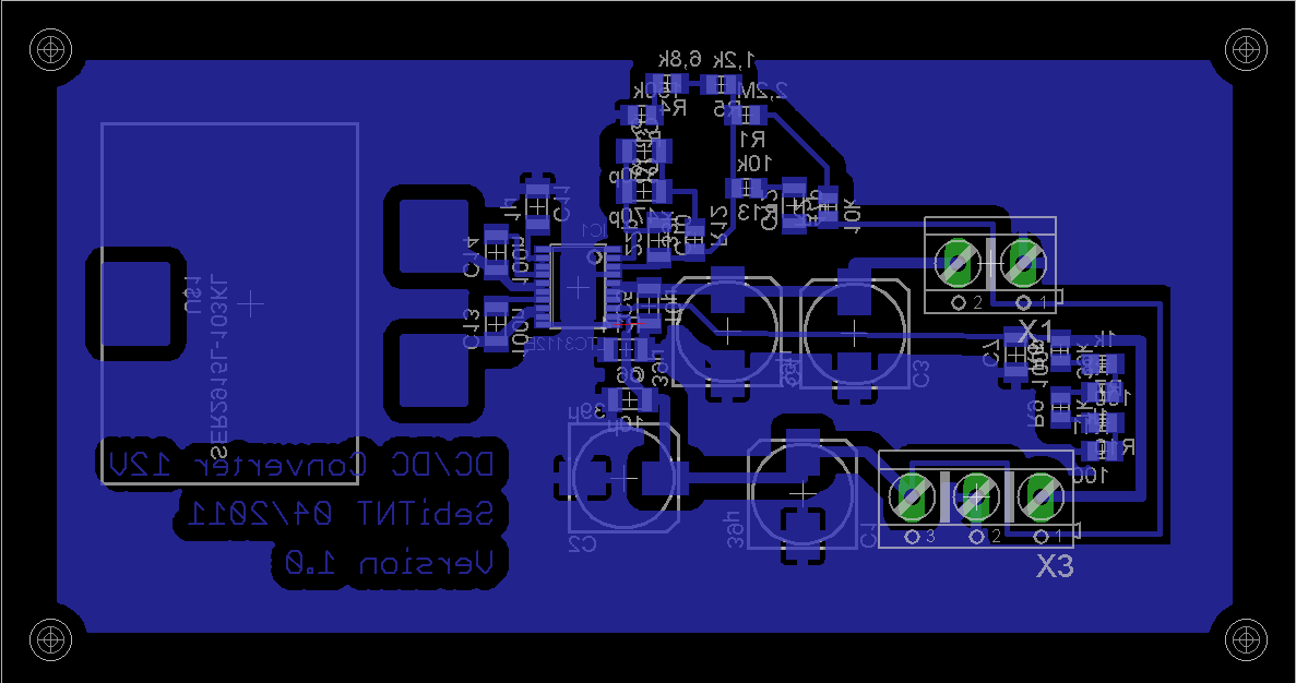

OP #2142761
anbei mein bisheriges Layout, welches nach den vielen Tipps definitiv zu
überarbeiten ist. Leider fehlen mir die Möglichkeiten für doppelseitige
Platinen. Ich habe meine Schaltung nun auch mit Spice simuliert, aber
dort funktioniert alles wie es soll. Ich denke fast, dass ich eventuell
den Schaltregler selbst beim einlöten (des exposed pads) zerstört habe,
auch wenn ich dabei sehr vorsichtig war. Mangels fehlenden Equipment
habe ich dabei auf meine Heißluftpistole zurückgegriffen und diese auf
300°C gestellt. Wenn ich eventuell am WE dazu komme ein neues Layout zu
entwerfen, werde ich mich hier vorher auf jeden fall noch einmal melden.
Vielen Dank für die vielen Tipps!
Sebi
Moderator (Firma: Titel) Persönliche Seite #2142776
Hast du die erwähnten Stromkreise eingezeichnet?
Hast du das EXTREME Nadelöhr R14 gesehen?
Das funktioniert mit einem MHZ-Schaltregler so niemals...
In den Layout Recommendations im DB ist die Rede von einem 4-lagigen
Design, und du willst das mit 1 Lage schaffen?
Ich würde sagen: verwegen. Viel Glück. Nur damit könnte das gehen....
