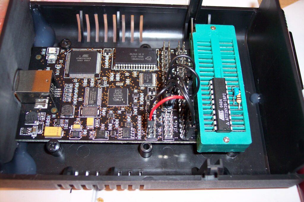

Eine alternative wäre der AVR Dragon, der kann oben genannte Dinge aber
irgendeinen Programmiermodus für die ganz kleinen Tinys nicht.
Man bräuchte noch ein Gehäuse zum transportieren und einen
Nullkraftsockel zum Einlöten dann kann man die µCs sehr leicht ein- und
auslegen.
