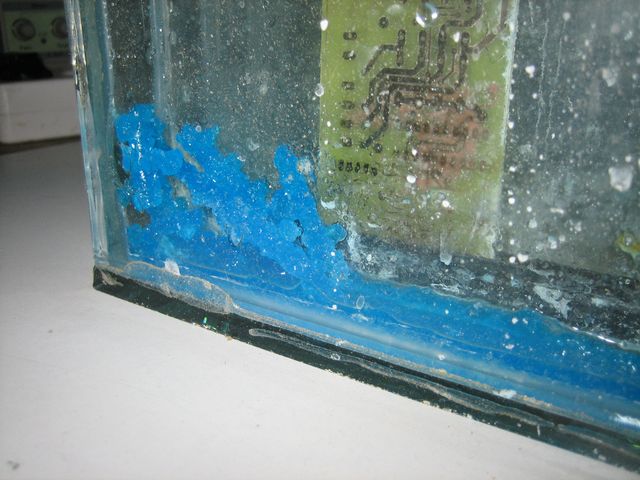

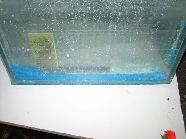

ich habe seit gut einem Jahr meine Ätzküvette ins Eck gestellt und nicht
mehr verwendet. Da es das letzte mal schnell gehen musste habe ich das
Natriumpersulfat nicht abgegossen.
Über die Zeit ist nun ein Großteil des Wassers verdampft und nun sind
große blaue "Kupfer" Kristalle entstanden.
Nun habe ich das Problem, dass ich die Kristalle nicht mehr vom Boden
gelöst bekomme. Mit einem Holzstab habe ich es schon versucht.
Ich will es jetzt mal noch mit heißem Wasser versuchen, ggf. platzen die
Kristalle ab. Aber bin mir da nicht so sicher.
Was könnte ich noch versuchen? Gibt es etwas (Lauge/Säure/viel Wasser)
die die Kristalle wieder löst?
Zum Abschluss noch ein paar hübsche Bilder, sieht ja schon ganz nett aus
Viele Grüße

Ja in der Tat hübsch sieht es schon aus, und ist einrichtig schöner
Blauton.
Nun, ja ich werde die Küvette mit Wasser füllen und ins Eck stellen und
abwarten. Könnte es mit destilliertem Wasser schneller gehen?
Ach ja, weiß jemand wie sich die Verbindung nennt? Wird wohl eine Art
Kupfersalz sein. Hab mal bei Wiki geschaut und Kupfersulfat scheint wohl
von der Beschreibung ganz gut zu passen...
Sollte das der Fall sein wird sich das Problem von selber Lösen :D
Auf die Heizung stellen, oder Aquarienheizer reinhängen - durch die
natürliche Konvektion gehts schneller. Und gelegentlich umrühren, weil
sich sonst die "dicke Suppe" unten hält, und auch durch die Konvektion
nur schwer verwirbelt wird. Nach eins/zwei Tagen ist das aber eigentlich
gelöst.
Kupfersulfat ist der "Farbgeber".

Habe nach ca. 3 Jahren meine inzwischen gut eingedampfte Ätzküvette
wiederentdeckt.
Neben den schönen blauen Kristallen gibt es auch noch größere, glasklare
Kristalle. Weiß jemand, was das ist?
Gast #6496820
> wiederentdeckt.
Was war den vorher mal in der Küvette drin.
Ammoniumpersulfat z.B. ist weiß/klar, Cu-Ionen machen gerne die
blaugrüne Farbe.
