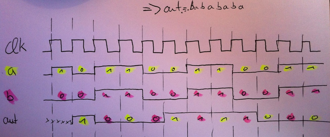

ich versuche mal meine Überlegung zu schildern, ich weiß das es das
sicherlich schon zu häufe gibt aber selbst verstehen is besser als
kopieren.
Also meine überlegung ist das ich ein 2 bit Piso benötige um
a und b gleichzeitig einzulesen und dann nacheinander auszugeben mitg
lsb first.
Die Daten liegen bei jeder steigenden Taktflanke an und sollen
demensprechen auf dem gleichen takt wieder ausgegeben werden. Mir ist
klar das hier eine Verzögerung stattfindet. DIe Daten liegen ja
zeitgleich an und erst soll a dann ausgegeben werden einen takt und dann
b einen takt. währendessen kommen aber ja schon wieder beim zweiten Takt
neue Daten rein.
Das geht nicht. Oder wie definierst du "Gleichzeitig"?
> Wenn jemand mit mir dies detailiert durchgehen würde, würde ich mich
> sehr freuen.
Zeichne DU mal auf, wie die Bits hereinkommen, und wie sie bezogen auf
den Takt wieder rausmüssen. Und auch, wie man erkennen kann, ob da am
Ausgang gerade das Bit 0 oder das bit 1 anliegt...

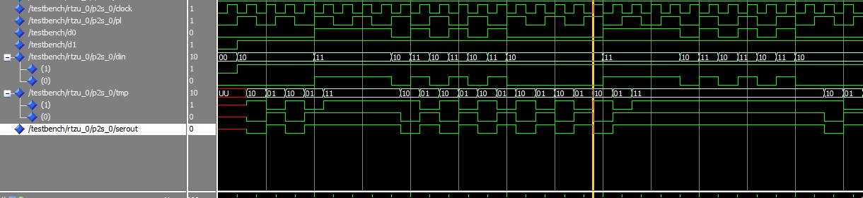

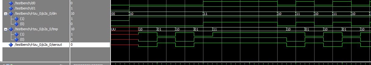

von Andree (Gast)
Hmm das ist jetzt das Beispiel mit meinem Code´was man auf dem Bild
sehen kann. Der versatz macht nichts und wie man sieht schluckt er auch
den ersten Wert bei der Ausgabe.
Aber wie gesagt es liegen 2 Daten an und diese sollen seriell ausgegeben
werden. a oder wie in dem bild d0 soll hierbei lsb sein. Man muss nicht
wissen welches nun Lsb ist es geht nur darum das wenn er anfängt
rauszuschicken immer d0 bzw a als erstes rauschiebt bevor d1 kommt und
danach schon die neuen Werte.
Bei deinem Beispiel steht ja Eingangswort jeden 2ten Takt lesen aber ich
müsste jeden Takt dies machen. UNd dann auch wenn bissl verzögert dieses
auf dem gleichen Takt ausgeben.
Ich weis nicht ob ich mich so recht richtig ausdrücke...aber ich hoffe
man versteht worum es mir geht!?
von Andree (Gast)
Ich seh grade das ich den clock zu meinem Bild abgeschnitten habe :D
PL steht für "parallel" load
