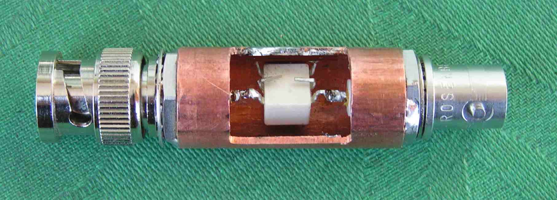

Kann man 50 Ohm und 75 Ohm BNC Stecker und Buchsen zusammenschalten? Mal
abgesehen davon, daß die Impedanzanpassung nicht stimmt würde mich
interessieren, ob mechanische Schäden entstehen.
Bei N-75 Ohm und N-50 Ohm sind Schäden vorprogrammiert, das weiß ich.
Bei BNC finde ich im Netz widersprüchliche Angaben. Manche Quellen
schreiben die Stecker seinen mechanisch kompatibel, an anderer Stelle
(z.B. im Katalog von Maury Microwave) wird vor Schäden gewarnt!
Selbst habe ich das schon gemacht und konnte bisher keine Schäden
feststellen. Oder kommt der Defekt schleichend?
Übrigens hat jemand eine Quelle für Impedanzangepasst 75Ohm Adapter male
- male. Alles was ich bisher bekimmen habe war Schrott und hatte alles
aber keine 75Ohm. Selbst Rosenberger Teile tagten nichts!

Die Geometrienverhältnisse von Seele (Mittelkontakt) zu Abschirmung sind
unterschiedlich. D.h. ein 50Ohm-Männchen (dickere Seele) wird ein
75Ohm-Weibchen deutlich stärker weiten, was je nach Hersteller toleriert
werden kann, oder auch nicht. Könnte daher zu bleibenden mechanischen
Schäden in der Buchse führen, so daß ein 75Ohm-Männchen dann später
nicht mehr so richtig Kontakt zu seinem Weibchen finden kann.

Danke für die Infos. Habe von Huber uns Suhner zwei Minimum Loss Pads,
kenne mich mit der Materie soweit schon aus. Diese sind bis 1GHz recht
gut.
Mich hat mehr der mechanische Aspekt interessiert, weil ich ein paar
Experimente machen wollte.
Was die Adapter male-male und female-female anbelangt, so bauche ich
diese als Adapter für Messungen. Habe bei Messungen festgestellt, daß
ich stehende Wellen und eine schlechte Apassung im Meßsystem hatte. Dann
habe ich in die Teile mit einem Tektronix CSA8000B TDR-Meßgerät
hineingemessen und siehe da, die Rosenbergerteile hatten zwar 75Ohm
Stecker, aber innen haben sie schön sauber 50Ohm! Welche von Multikomp
hatten 30Ohm! Bis jetzt habe ich kein einziges mit 75Ohm gefunden. Habe
jetzt welche von Huber und Suhner bestellt, mal sehen wie die sind.
OP #2150857
Also die Huber+Suhner Teile taugen auch nix... Einmal 63Ohm Innenleben
mit 50Ohm Steckern, und einmal 50Ohm Innenleben mit 75 Ohm Buchsen. Habe
denen mal eine Email geschrieben, mal sehen was die antworten.
