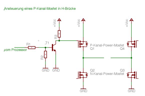

Hallo alle zusammen.
Ich möchte einen Ultraschallsender mit ca. 40kHz und 140Vpp ansteuern.
Es kann eine Rechteck- oder Sinusspannung sein.
Der Ultraschallsender:
http://www.ekulit.de/fileadmin/Bilder/produkte/ultrasonic/700620%20A-18P20.pdf
Dabei ist mir klar dass ich die 140Vpp nicht dauerhaft anlegen darf :)
Meine Idee war eine H-Bridge-Schaltung mit Vss=70V wie in der
beigefügten Abbildung zu sehen. Jedoch macht mir dabei die Sourse-Gain
Spannung sorgen, da diese bis zu 70V werden dürfte.
Gibt es eventuell fertige Bausteine wie z.B. den LMD18201 nur für höhre
Spannungen?
PWM-Signal würde ich dabei mit einem Funktionsgenerator erzeugen.
Bin auch für andere Ideen offen.

Riskant, üblicherweise wird das mit Übertragern gemacht. Wenn dann noch
die Energie aus einem Ladekondensator kommt grillst du auch evtl.
"Kontaktpersonen" nicht gleich mit.
Google mal Echosounder schematic

Ob der Sender die 140 V auch kurzzeitig ab kann müsste man erstmal
klären.  Die Begrenzung durch das Feld zur Depolarisation gibt auch für
kurze Zeiten.
Sonst ist ein Übertrager (ggf. auch in LC Resonanz) eine einfache
Methode um die Spannung zu erhöhen. Das hilft auch für die Sicherheit,
weil die hohe Spannung dann nur bei etwa 40 kHz erreicht wird, und da
sind 140 V noch relativ harmlos.

Schaft ein Übertrager sowas? Ich meine, würde dieser die Leistung
(korrekt Scheinleistung) übertragen können? Da bin ich doch skeptisch.
Die LC-Lösung ist nicht optimal.
