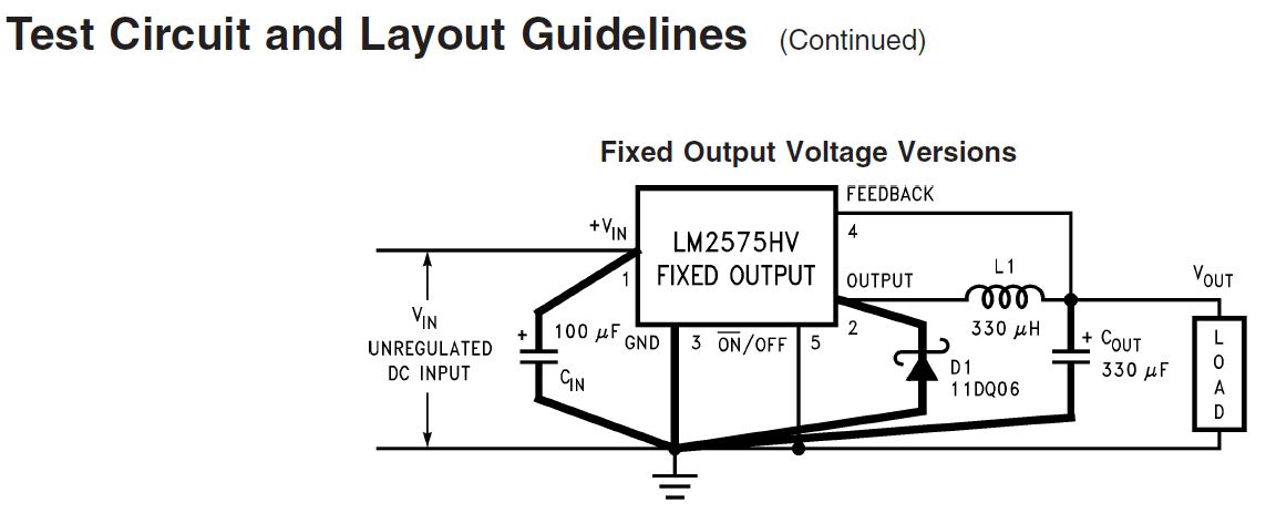

Guten Abend zusammen,
ich haben eine Frage zum routen von Groundlinien in Eagle.
Ich möchte die Hauptgroundlinien, siehe PDF Auszug von dem Datenblatt
des SChaltreglers LM2575, zu aller erst einzeichnen, damit ich die
"wichtigsten"  Leiterbahnen gezogen haben. die fett gedruckten im Bild
Ist das eine Vorgehensweise, die ihr akzeptieren könnt?
Wenn ich das auf herkömmlichen Wege mache, dann verschwinden die sorgsam
geplant gezogenen Groundlinien wieder nach einem ripup gnd Befehl.
Diesen RIpup gnd Befehl wende ich während des Zeichnens schon öfter an,
um die verlorene Übersicht über die gezogenen Leiterbahnen wieder zu
erlagen.

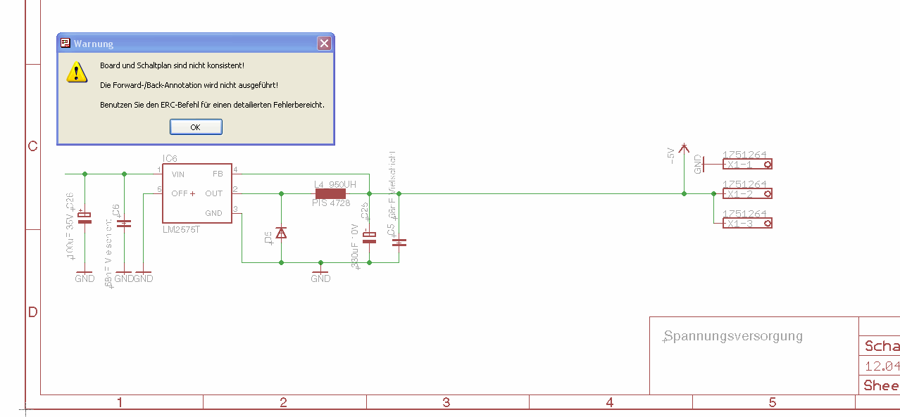

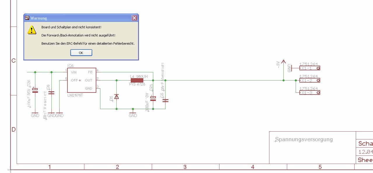

ich habe beispielsweise eine vereinfachte Schaltung hochgeladen an der
ich meine Fragestellung gut untermauern kann.
Ich habe mir wichtige  Groundlinien vorgezeichnet, die beispielsweise
genauso in der Schaltung bestehen bleiben sollen!
Sobald ich Rastnet drücke und dann wieder Ripup gnd, dann sind meine
gezeichneten Linien leider wieder weg.
Kann ich meine wichtigen Groundlinien sperren, sodass diese nicht mehr
durch den Befehl Rastnet aufgelöst werden können?

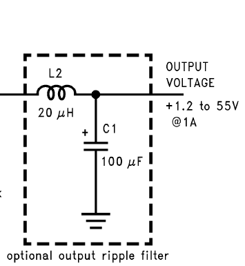

Hi Mathias,
Ich hab' den Schaltplan mal überflogen.
Die 100µF an V-IN werden nicht ausreichen, 1000µF wären evtl.
angebracht.
Ich habe das mal getestet, mit nur 100µF war der Ripple gewaltig!
Du solltest noch einen Filter einbauen, der bringt auch Einiges, im
Anhang ein Vorschlag vom Datenblatt
Am Ausgang sind 330µF warscheinlich auch zu wenig, kommt jetzt auch
darauf an, wieviel Strom abverlangt wird.
... wie auch immer, hast du dir mal den obigen Link, von Alex H.
angeschaut? Diese Richtung solltest du einschlagen!
Gruß Michael
OP
Hallo Michael,
danke für Deine Antwort.
Ich habe in meinem Schaltplan die Kapazität der Elkos erhöht.
Ich stelle gleich mal meinen Schaltplan und das Boardlayout hier rein,
um zu schauen was ihr mir noch für Tipps geben könnt.
Viele Grüße,
Matthias.
