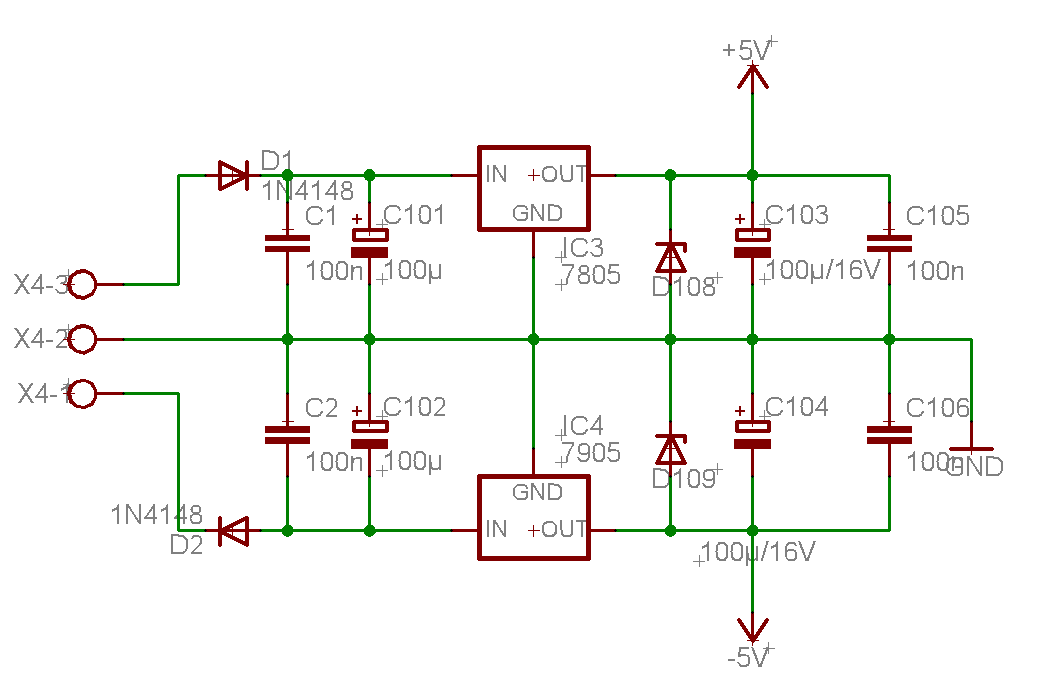

Hi!
Ich möchte mit einem Netzteil (12V) eine Schaltung mit -6V...0V...+6V
versorgen, benötigter Strom etwa 500mA. Was wäre die Standardlösung
hierfür? Simpler Spannungsteiler fällt auf Grund der Belastung flach,
oder?
Worauf muss ich besonders achten?
Danke und lg
Sebastian

>Was wäre die Standardlösung hierfür?
Hängt von der Schaltung ab.
Von den üblichen Virtual-Ground-Schaltungen, vor allem den
selbstgestrickten, würde ich eher abraten, da die meisten nicht
uneingeschränkt stabil arbeiten.
Ein DC-DC-Wandler ist auch nicht unkritisch und muß in der Regel mit
Pi-Filtern an den Ein- und Ausgängen vermint werden, wenn er störungsarm
arbeiten soll.

Wenn du schon weißt, dass du +/-6 V brauchst, mußt du eine vernünftigen
Wandler einsetzten. Wenn du das umgehen möchtest und hier auf Tips
hoffst, mußt du dein Problem beschreiben. Was willst du damit versorgen?
So hohe Ströme auf doppelter Versorgungsspannung sind eher ungewöhnlich.
