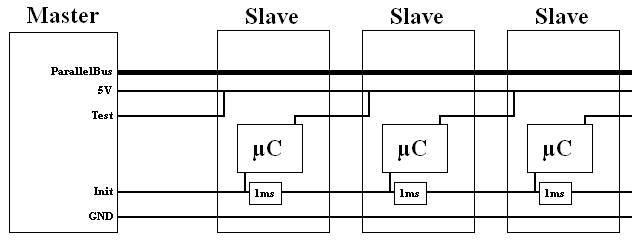

Ich habe eine Frage zu einem Softwareproblem. Ich habe vor, eine kleine
variable Steuerung zu bauen. Es gibt ein Master und mehrere verschiedene
Slaves. Die Initialisierung ist soweit fertig. Beim Einschalten senden
die Slaves hintereinander ihre Adresse (entspricht Position) und ihre
Modul_ID. Die Modul_ID ist z.B. 0x13 16bit Digital In oder 0x82 16bit
Digital Out.
Der Master füllt bei diesem Durchlauf ein Array "char module[255]". Die
Adresse vom Slave ist der Index und der Inhalt die Modul_ID.

von programmierer (Gast)
Ich programmiere mit dem mikroC PRO. Da kennt er die funktion malloc
nicht. Kann man da einfach die normale stdlib einbinden? Kann der
Compiler das trotzdem für einen µC verständlich machen, wenn man eine
Funktion benutzt, die Standardmäßig nicht beim Compiler dabei ist?
Ich will das so machen:
Die Schaltung startet/bekommt Strom und die µCs auf dem Master und auf
den Modulen sind im Init-Modus. Die Slaves warten auf ein High-Signal an
der Init-Leitung. Wenn der Master geprüft hat, ob an seinem Test-Eingang
ein Highsignal ist, dann setzt er die Init-Leitung auf high. Das erste
Modul bekommt das mit und sendet seine Adresse + Modul_ID über den
Parallelbus zum Master. Das dauert ca 0,5ms. Der Kasten "1ms" ist eine
1-Millisekunden-Einschaltverzögerung. Also kommt das Highsignal vorne
rein, wartet die Schaltung 1ms (in der Zwischenzeit sendet das Modul)
und setzt dann die Init-Leitung zum nächsten Modul auf High. Sollte ein
Modul an seinem Test-Eingang kein High-Signal haben, sendet er eine
End-Bedingung, weil es das letzte Modul ist.
Man kann natürlich auch das Init-Signal per µC weiterreichen, doch was
ist, wenn er sich aufgehangen hat oder ausgefallen/defekt ist. Dann ist
ab dem Modul alles tot. Ich brauche die Test-Leitung, damit der letzte
Slave eine Endbedingung schicken kann. Sollte aber das letzte Modul
einen defekten µC haben wird es doof^^ Dann muss ich im Master die
gesammte Initialisierung stoppen (ich meine Zeit messen, nicht anhalten)
und nach 300ms oder so einfach beenden. Nur das ist worst-case. Im
Normalfall muss man ja nicht die volle Zeit warten, wenn nur 3 oder 4
Module angeschlossen sind.
Ich weiß, dass im Blockdiagramm Sachen fehlen, wie z.B.
GND,5V,ParallelBus sind nicht am µC angeschlossen.
