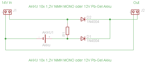

Notstrom für TK Anlage/Router, Schaltung so ok?
Persönliche Seite #2141837
Stell Dir mal vor, was passiert, wenn die Akkuspannung höher ist als die
des Netzteils. Wohin fließt dann Strom? Nur in die TK-Anlage oder noch
woanders hin?

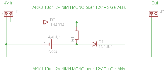

Eben. Da fehlt eine Diode, die verhindert, daß Strom aus dem Akku ins
Netzteil fließt. Wenn Du D2 so verschiebst, daß sie links von R1 ist,
dürftest Du das Ziel erreicht haben.
Gast #2141843
Ja, da hast du natürlich Recht, ein Teil des Stroms fließt über den
Widerstand zurück ins Netzteil.
Habe das geändert.
Zur Reduzierung der Verluste kann ich natürlich auch noch Schottky
Dioden benutzen.
Dem Akku schadet es nicht, wenn er permanent an einer konstanten
Spannung hängt, die etwa der Ladeschluss-Spannung des Akkus entspricht?
Der Widerstand ist beim voll geladenen Akku ja quasi wirkungslos. Bei
leerem Akku ist er eine Strombegrenzung und sorgt er dafür, dass das
Netzteil nicht wegen Überstrom abschaltet.

#2142279
Ich würde das System so auslegen:
  Netzteil --+-----------------------|Umschalter|-- System
             *-| charger |---| Bleigel |---*
Der Akku-Lader kann bei blei-gel ein einfacher LM317 mit extra
Strombegrenzung (oder halt ein L200) sein. Bei 14V wird es halt ein
wenig knapp, bzw. der Akku nie voll. Ansonsten entweder ein anderes
Netzteil (wenn das machbar ist) oder eine Ladeschaltung, mit einem LDO
Festspannungsregler.
Der Umschalter kann zB wie Thomas O. ein Relais sein. Zusätzlich müssten
nach dem Umschalter vielleicht noch einige Kondensatoren um die Dauer,
während das Relais abfällt zu überbrücken. Wenn du mit 0,7 / 0,5V
Spannungsabfall leben kannst, gehen auch Dioden.
