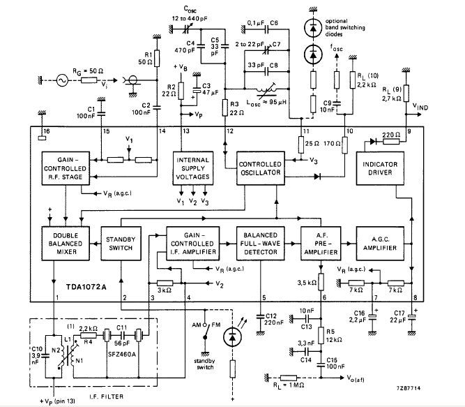

...so, hier mal das Blockdiagramm zum TDA1072

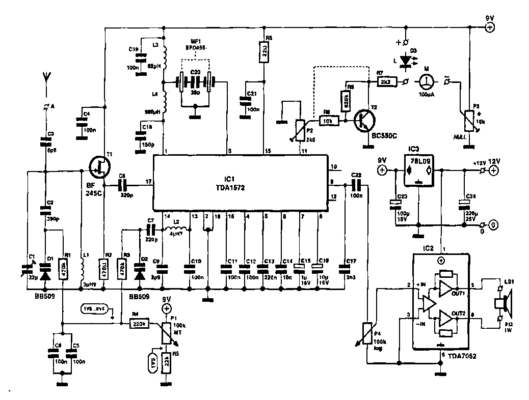

Hier ein paar Schaltpläne mit TDA1072:
http://www.feirinhadigital.com.br/rbr/py2djw/mat6/py2djw-mat6.htm
http://www.almeder.at/~calm/elt/tda1072.htm
http://www.eleccircuit.com/wp-content/uploads/2008/11/am-reciever-with-tda1072a.jpg
http://www.dz3w.com/foreign/rf/4308.html

Zum Aufbau:
Wenn ich es richtig sehe, besteht der Vorkreis aus der Loop und der
ersten Hälfte vom Drehko (Parallelschwingkreis). Wie wird denn beim IC
(TDA1072) das HF-Signal von diesem Schwingkreis eingespeist?
Das muss ja irgendwie über die Anschlüsse 14, 15 geschehen.
Was bedeutet in dem Zusammenhang "Gain Controlled R.F. Stage" (siehe
Anhang Blockdiagramm oben)?
Gain Controlled bedeutet wohl, dass die Signalamplitude für die weitere
Verarbeitung einbezogen wird...
Es bedeutet, dass die AGC auf diese Stufe angewendet wird.
OK, das erklärt den Begriff nur mit sich selbst. ;)  Die Verstärkung
der Stufe wird zurückgeregelt, wenn insgesamt ein hoher Signalpegel
vorliegt.
von Kurt_Wels (Gast)
Jörg Wunsch schrieb:
> Die Verstärkung
> vorliegt.
Also um bei besonders starken Sendern eine Übersteuerung zu verhindern.
Was bedeutet denn das "R.F. Stage"? Irgendwas mit HF-Vorstufe?
Jetzt ist noch die Frage offen, wie ich das HF-Signal vom Vorkreis (Loop
+ 1/2 Drehko) in den TDA1072 einspeise. Die Loop selber ist ja die
Antenne...

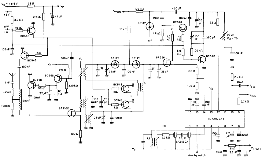

Hier beispielhaft eine Schaltung für ein LW/MW-Autoradio mit TDA1072,
auf die man sich später noch beziehen kann.

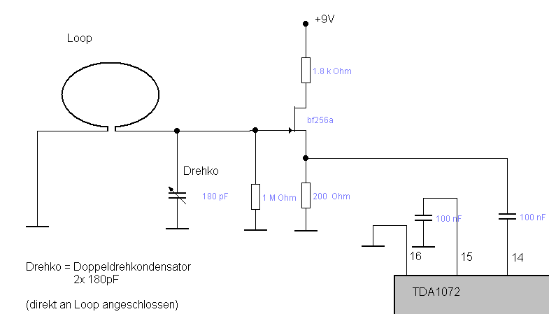

Nachdem mir hier niemand Antwort gibt hab ich mir in Anlehnung an die
Zeichnung oben (LW/MW-Autoradio) folgendes überlegt:
Loop und Drehko bilden den Vorkreis, das HF-Signal wird per FET
geimpedanzwandelt und dann über einen 100nF in Anschluss 14 des ICs
eingespeist.
Das einzige, was mir Sorge bereitet, ist, dass das HF-Signal aus der
Loop unverstärkt zu schwach sein könnte. Was meint ihr?
RF = "radio frequency", englischer Begriff für Hochfrequenz allgemein,
stage = Stufe
Ja, in dem Falle wohl als HF-Vorstufe gemeint (im Unterschied zu den
ZF-Stufen; ZF = "IF", "intermediate frequency").
Mach's mal halblang.  Einen Supportvertrag mit Reaktionszeiten von
wenigen Stunden bezahlt man in der Regel teuer ...
> geimpedanzwandelt
Könnte bei Mittelwelle noch klappen mit dem Impedanzwandler, bei
Kurzwelle wandelt da nicht mehr so viel.  Da ist der FET nämlich
allmählich alles andere als hochohmig.
Normalerweise koppelt man aus einer Loop eher mit einer Anzapfung
niederohmiger aus.  Damit sinkt zwar scheinbar erstmal die Spannung,
real aber nicht: durch die Bedämpfung des Schwingkreises bei der
Auskopplung direkt vom "heißen" Ende bricht dessen Spannung nämlich
auch zusammen, sodass die entnehmbare Leistung gleich bleibt.  Die
Bedämpfung macht ihn allerdings breitbandiger, was im Sinne einer
guten Vorselektion nicht gewollt ist.
Diese Antennenform ist bei Funkamateuren als sogenannte "magnetische
Antenne" vor allem wegen ihrer Kleinheit recht beliebt.  Schau dir
einfach mal ein paar entsprechende Bauanleitungen im Netz an.
Dann musst du es verstärken. :-)
Entscheidend ist eigentlich eher ein möglichst geringer Rausbeitrag
der 1. Stufe, denn dieses Rauschen wird anschließend überall mit
verstärkt.  Ist allerdings auf Mittelwelle kein Thema, weil die
Störungen vor allem aus der Atmosphäre um einiges höher sind.  Auf
Kurzwelle in den unteren Bereichen ebenfalls noch, erst am oberen
Ende der Kurzwelle nehmen diese Störungen so weit ab, dass das
Rauschen der Eingangsstufe dann relevant wird.
In den unteren Bereichen, vor allem in den Rundfunkbändern, aber auch
im 40-m-Amateurfunkband, ist die Großsignalfestigkeit des Eingangs
wichtiger als ihre eigene Rauschfreiheit, denn das von der Antenne
kommende Signalgemisch bringt es dort auf beachtliche Pegel, die noch
keine Intermodulation verursachen dürfen.  Eine möglichst
schmalbandige Vorselektion (wie du sie mit der Loop-Antenne erreichen
kannst) ist da bereits eine gute Gegenmaßnahme.
Das war ein Scherz, sorry, ";-)" vergessen!
Danke für die ausführliche Antwort!
Ok, dann weiß ich auch, warum mein letztes Radioprojekt mit LW und MW
super geklappt hat, bei KW aber nicht mehr...

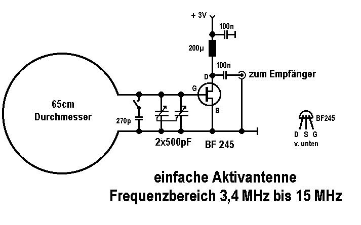

Die erste Loop soll ca. 3 bis 5 Windungen haben, da wäre das Auskoppeln
kein Problem. Später wollte ich statt dieser eine Loop mit einer
einzigen Windung aus Aluminiumprofil herstellen.
Glaube, es ist besser, nach Möglichkeit ohne Anzapfung zu arbeiten.
Wäre ein Emitterfolger mit einem BiPo 2N708 zur Impedanzwandlung
empfehlenswert? Ein 2N918 müsste auch noch auf Lager sein, ansonsten
müsste ich mal schauen, was noch an BF-Typen in der Bastelkiste
"rumfliegt".
Hab auch schon mal eine aufgebaut und den Weltempfänger in die Loop
gestellt. Erstaunlich, wie sich die Empfangseigenschaften dadurch
verbessern! Man muss nur ein bisschen mehr abstimmen als sonst.
Eine Loop bring, so weit ich weiß, ohnehin nur eine um den Faktor 10
kleinere Spannung als eine Langdrahtantenne.
Erhöht eine schmalbandige Vorselektion nicht die Spannung bei der
Resonanzfrequenz?
PS: habe noch mal ins Datenblatt geschaut, die Eingangsimpedanz von der
R.F. Stage liegt um die 5k- bis 8k-Ohm, das ist auf jeden Fall zu
niedrig, um den Loopkreis direkt anzuschließen.
Nö.  Wenn du mit der Loop auf solche Werte kommst, kannst du
zufrieden sein.
Aber wenn's dich beruhigt, kannst du natürlich deinen Sourcefolger
mit einem BF245 oder sowas davor setzen ;-), schaden wird's nicht.

bei 2,3? Die Loop hat dann halt auch nur noch -30dB. Der Drehkondensator
muß durch Reihen- und Parallelschaltung einen Bereich von 15 - 730 pF
überstreichen können.
Beispiel:
http://www.g4fon.net/MagLoopTwo.htm
Dazu benötigt man nur etwas Kabel und einen Spreizstab.
Übrigens ist obige quadratische Primitiv-Loop schon 2 dB besser als ein
massives Aluminium Flachmaterial mit nur 60cm Durchmesser. Die Fläche
der Loop-Antenne bzw. die durchgehenden Feldlinien bestimmen den Gewinn.
Das Ganze hab ich mit dem "DG0KW Magnet - Loopantennen Rechner" kurz
durchgerechnet, falls Du den noch nicht kennst. Die Ergebnisse haben bei
mir bisher recht gut mit der Realität übereingestimmt.
Gruß, Bernd
> zufrieden sein.
Du meinst, wenn man in eine Loop beispielsweise einen 10k-Widerstand
einlötet hat das keinen Einfluss auf die Güte???
Bis wieviel MHz kann man denn den BF245 in der Realität als Sourcefolger
einsetzen und warum geht der besser als der o.g. BF256?
B e r n d W. schrieb:
> Eine quadratische Loop mit 1,4m Kantenlänge...
Das ist aber schon ordentlich groß!
Frage mich, ob so eine Hängeloop für den Vorkreis eines Superhets
geeignet ist (weil die Induktivität von Aufbau zu Aufbau sicher leicht
schwankt).
Danke für den Tipp, kannte ich noch nicht!

In der Schaltung dort wird als Keramikfilter für die Zwischenfrequenz
ein SFD455 vorgeschlagen. Weiß jemand, ob auch ein CFL455 G3 von Murata
geht. Finde zum CFL455 nirgendwo Daten über das Innenleben.
Wenn jemand noch Buchempfehlungen zum Thema Superhetempfänger hat, immer
her damit.
von fuh (Gast)
im Anhang auf Seite 27 steht, dass der CFL455 von den Daten her = CFR455
ist.

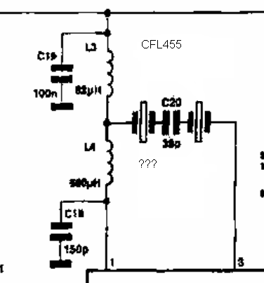

Im Anhang das Schaltbild:
der SFD455 hat dort sechs Anschlüsse, zwei Eingänge, zwei Ausgänge und
zwei Anschlüsse, die zum mittleren "Keramikscheibchen" führen. Bei
Wikipedia habe ich gefunden, dass dieser Anschluss als "kapazitiver
Anschluss" bezeichnet wird.
Der CFR455 hat hingegen nur vier Anschlüsse und einen fünften für die
Gehäusemasse.
Bei Wikipedia stand noch, dass man den "kapazitiven Anschluss" auch mit
Kondensatoren von den Ein- und Ausgängen gegen Masse realisieren kann.
Näheres findet man hier:
http://de.wikipedia.org/wiki/Keramikresonator#Elektrisches_Verhalten
Kurt_Wels schrieb:
> Elektrische Abschirmung ist natürlich super, aber ist der Innenleiter
> nicht ein bisschen klein vom Querschnitt her?
Wieso?  Welche Ströme wolltest du da fließen lassen?
Für das Magnetfeld ist nur die durch den (Innen-)Leiter umschlossene
Fläche maßgeblich.  Da genügt ein 0,2 mm dicker Kupferlackdraht,
wenn's sein muss.
Die hatte ich in diesem Schaltbild nicht für voll genommen.  Hier:
http://shop.griederbauteile.ch/popup_image_big.php?cPath=750_767&pID=5349
sieht man das etwas deutlicher.
Offenbar bestand der SFD455 aus zwei dreipolig angeschlossenen
Filterelementen, die man extern kapazitiv hinteinander geschaltet
hat.
Sowas brauchst du bei den neueren Filtern nicht.
von Michael X. (Firma: vyuxc) (der-michl)
Mit dem Kondensator konnte man die Selektivität ändern. Man kann auch 2
aktuelle Murata CFUM455H mit einigen pF koppeln und erhält ein recht
enges Filter.

Wie wird der vorhandene Doppelfilter CFL455/CFR455 mit seinen jeweils
eingebaut?
Wird sozusagen einfach der "kapazitive Anschluss" weggelassen???
Ja.

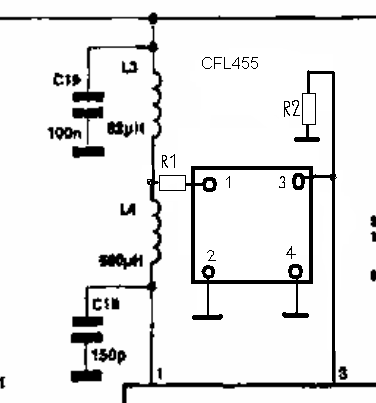

Etwa so?
Habe mal das Filter so in den Schaltplan eingezeichnet wie im
Testschaltplan im Datenblatt mit den beiden Widerständen R1, R2.
Irgendwas muss ja auch nach Masse geleitet werden beim Filtern...

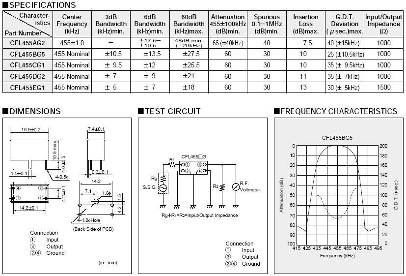

Ach so, hier noch die Anschlussbelegung mit Testschaltplan.
Ja, so.
> Ja, so.
Danke!

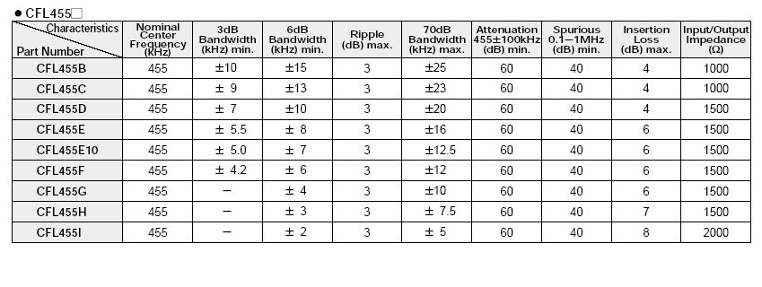

Im Anhang das Datenblatt. Gehe ich recht in der Annahme, dass die beiden
Widerstände R1, R2 (vor und hinter dem CFL455G) 1k5 betragen sollten?!?
(vgl. Skizze oben, CLF455_ZF_anschl.PNG)
Müssen auch noch kleine Cs nach Masse geschaltet werden? (sieht man
Denen ist die Eingangsimpedanz der nachfolgenden Stufe parallel
geschaltet.  Idealerweise hätte die Stufe selbst 1,5 kΩ an Impedanz ...
Leistung in Widerständen würde ich nur verheizen, wenn dadurch die
Selektion besser wird.  Musst du ausprobieren.
> manchmal bei anderen Schaltplänen)
Kann man wiederum ohne Kenntnis der Impedanzen der übrigen Schaltungs-
teile auch nicht so genau sagen.

Ok, hab den TDA1572 jetzt im Manhattan Style auf Blankoplatine
(intermediär zwei schmale Streifen Streifenrasterplatine a la Kainka).
Habe noch zwei Fragen, bitte dazu oben in das Schaltbild
Kurzwelle_TDA1572_sw_png.png schauen.
1. Sollen die beiden Spulen L3 und L4 an Pin 1 zwei getrennte Spulen
sein? Sieht für mich so aus . Welchen Zweck erfüllen sie (habe dazu
irgendwo den Begriff Hybridfilter gefunden, die Funktion der Spulen ist
mir hier aber bis jetzt nicht ersichtlich, sieht aus wie ein induktiver
Spannungsteiler)?
2. Wenn ich für den Oszillatorkreis eine Spule (I variabel) einsetze,
die mit dem zweiten Rotor des Drehkos zusammen eine um genau 455KHz
höhere Frequenz erzeugt als der Vorkreis hat und ich ändere die
Rotorstellung, bleibt dann die Frequenzdifferenz von 455KHz automatisch
erhalten (habe es noch nicht durchgerechnet, vermute es aber)?
Das PNG ist miserabel zu lesen.  Hier gibt's den originalen
Elektor-Artikel:
http://www.transkommunikation.ch/dateien/schaltungen/gs_2_projekt/mini_kw_rx/informationen/mini_kw_rx_mit_tda1572.pdf
Lies doch einfach den gesamten Artikel. ;-)  Rechts unten ist die
Erklärung.
> Spannungsteiler)?
variabler Strom?
Das Erreichen eines brauchbaren Gleichlaufs zwischen Vor- und
Oszillatorkreis ist keine triviale Aufgabe, zumindest dann, wenn
der Vorkreis wirklich auch nennenswert Selektion bringt (also
schmalbandig ist).  Man hat das versucht, durch asymmetrische
Gestaltung der Drehkos in den Griff zu bekommen (also unterschied-
liche Endkapazitäten und/oder spezielle Geometrien der Drehko-Bleche).
Michael X. schrieb:
> http://www.bastlerbeutel.de/download/FA/Der%20Glei...
Hallo, Danke für die Antworten! Habe mich mittlerweile näher mit dem
Thema beschäftigt und auch mal ein paar Simulationen mit einem
selbstgeschriebenen Qbasic-Programm durchgeführt.
In dem Zusammenhang ist es auf jeden Fall günstiger, viele kleine Bänder
zu verwenden als ein großes, wenn man die ZF bei der Abstimmung stabil
halten will.
Dann habe ich mich noch mal mit dem Thema Spiegelfrequenzen beschäftigt
und mir diese Schaltung noch mal genauer angeschaut:
werner schrieb:
> http://www.elv-downloads.de/service/manuals/SWR1/3...
> kw doppelsuper mit IC SA602
Jetzt überlege ich, ob sich der Schaltplan dort mit dem Schaltplan mit
TDA1572 von weiter oben zu einem Doppelsuper kombinieren lässt.
Stelle mir das folgendermaßen vor:
Schaltungsaufbau vom Doppelsuper mit SA602 bis zu ZF-Filter Q1 SK107MA
(also die linke obere Ecke des Schaltplans), der Ausgang von diesem
Filter wird an den Vorkreiseingang vom TDA1572 (Pin17) angeschlossen.
Dann bekommt der TDA1572 einen 10,245-MHz-Quarzoszillator, somit
entsteht die zweite ZF von 455KHz. Die restliche Beschaltung vom TDA
kann so bleiben.
Was haltet ihr davon?
von hewlett (Gast)
Eine sehr gute Aktivantenne bei DJ1UGA "Magnetantennen" gefunden
> kann so bleiben.
Kann man so machen.
Interessanter Schaltplan! Könnte man ja super vor den Doppelsuper
klemmen!

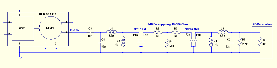

von B e r n d W. (smiley46)
Hallo Kurt
>finde bei Reichelt nur 10,240-MHz-Quarze.
Da die Keramikfilter ziemlich breitbandig sind, geht das auch mit einem
10,240 MHz Quarz. Die 1. ZF liegt dann bei 10,695 MHz. Das befindet sich
immer noch fast in der Mitte des Durchlassbereiches.
Dann würde ich aber auch gleich andere Keramikfilter nehmen, und zwar
SFE 10,7 M3 mit einer Bandbreite von "nur" 180 KHz bei 3dB. Von diesen
dann zwei hintereinander kaskadieren.
