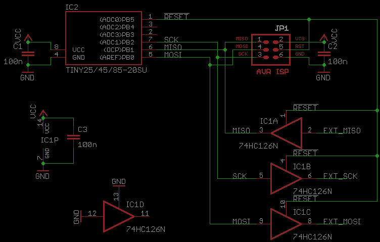

wesam aymen schrieb: > hallo zusammen, > ich habe einen ATTiny 45 und ich möchte die pins doppel belegen ( zum > Programmieren und als Ausgänge oder Eingänge).Es geht schon mit Jumpers > aber das ist nicht was profitional. geht es anderes ohne, dass ich > jumpers mache?? Ja, mit Multiplexern oder HC125/126, die Du mit dem Reset verknüpfst. Reset=low -> ISP Funktionalität Reset=Hi -> IO-Funktionalität fchk

Frank K. schrieb: > wesam aymen schrieb: >> hallo zusammen, >> ich habe einen ATTiny 45 und ich möchte die pins doppel belegen ( zum >> Programmieren und als Ausgänge oder Eingänge).Es geht schon mit Jumpers >> aber das ist nicht was profitional. geht es anderes ohne, dass ich >> jumpers mache?? > > Ja, mit Multiplexern oder HC125/126, die Du mit dem Reset verknüpfst. > Reset=low -> ISP Funktionalität Reset=Hi -> IO-Funktionalität > > fchk hi Frank, ich werde es mit hc4066+DIP schalter machen, falls ich auf keiner anderen lösung komme würde.

wesam aymen schrieb: > Frank K. schrieb: >> wesam aymen schrieb: >>> hallo zusammen, >>> ich habe einen ATTiny 45 und ich möchte die pins doppel belegen ( zum >>> Programmieren und als Ausgänge oder Eingänge).Es geht schon mit Jumpers >>> aber das ist nicht was profitional. geht es anderes ohne, dass ich >>> jumpers mache?? >> >> Ja, mit Multiplexern oder HC125/126, die Du mit dem Reset verknüpfst. >> Reset=low -> ISP Funktionalität Reset=Hi -> IO-Funktionalität >> >> fchk > hi Frank, > ich werde es mit hc4066+DIP schalter machen, falls ich auf keiner > anderen lösung komme würde. Ich würde eher 74HC126 nehmen. Die Gates kommen direkt an Reset. Wofür der DIP-Schalter? Mit meiner Methode geht das automatisch: Die Reset-Leitung schaltet das um. fchk

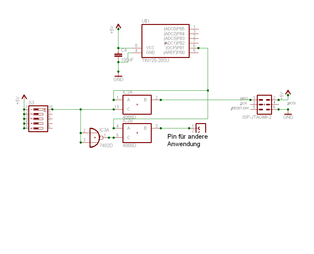

Frank K. schrieb: >> hi Frank, >> ich werde es mit hc4066+DIP schalter machen, falls ich auf keiner >> anderen lösung komme würde. > > Ich würde eher 74HC126 nehmen. Die Gates kommen direkt an Reset. > > Wofür der DIP-Schalter? Mit meiner Methode geht das automatisch: Die > Reset-Leitung schaltet das um. Hi Frank, meinst du alle 6 pin (ausser Vcc und GND) oder nur Reset pin wird automatisch? Danke
also mit dem DIP Schalter, inverter und dem 4066 kann ich den pin umschalten entwider zum Programieren oder für andere Anwendung. Auf dem Bild ist nur für einen Pin gemacht.

Hi, sag doch mal was du überhaut an Bauteilen anzuschließen hast. Warum musst du doppelt belegen? Hast du Taster, LEDs, Motoren, Sensoren, Analoges ...!? Soll die Umschaltung automatisch oder kann sie auch manuell sein, so wie man rausliest ist dir automatisch lieber... Gruß, Hannes

...hey das ist ja schon mal ein schöner Plan, aber es äre sehr gut zu wissen was die andere Anwendung überhaupt ist. Oftmals muss man garnicht zwingend umschalten, zumal du die Gatter, wenn du einfach direkt die Schalter nimmst, evtl. sparen könntest. H.

wesam aymen schrieb: > @Frank >>Wofür der DIP-Schalter? Mit meiner Methode geht das automatisch: Die >>Reset-Leitung schaltet das um. > der controll pin wird einfach mit 5V eingeschlossen?? > das war für mich nicht klar. > Reset_Leitung schaltet alle pin um oder was meinst du damit?? Jahaaa. Wenn Du es schafft, den beiliegenden Plan abzumalen... PS: Die Kondensatoren haben ihren Sinn! PPS: Allgemeine Regel: keine offenen Eingänge! fchk
Frank K. schrieb: > wesam aymen schrieb: > Jahaaa. > > Wenn Du es schafft, den beiliegenden Plan abzumalen... > > PS: Die Kondensatoren haben ihren Sinn! > > PPS: Allgemeine Regel: keine offenen Eingänge! > > fchk ok ich probiere es vielen Dank Frank
