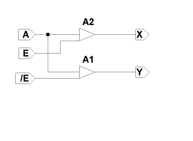

von Info (Gast)
von Claus H. (Firma: 🪄 Hokuspokus 🪄) (hottab) Benutzerseite
Hab hier noch eine Variante mit Tri-State-Gattern.
Zur Vereinfachung wurde nur der A-Kanal dargestellt und der Negator für
E weggelassen. Damit wird die Funktion leicht verständlich, etwa wie ein
Analogschalter.
