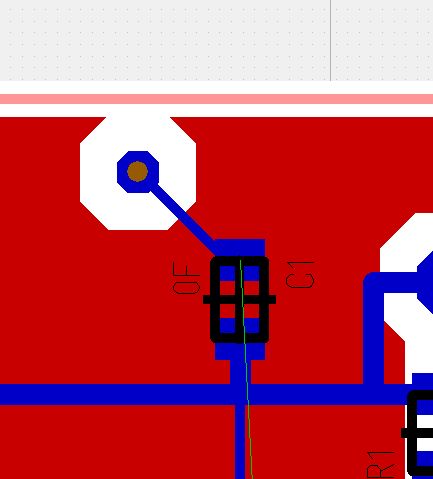

ich mache gerade meine ersten versuche mit Target 3001.
Ich habe schon ein Layout erstellte was bis auf 2 Brücken mit einer
Seite ausgekommen ist. Jetzt will ich alles was Masse ist auf eine
Massefläche auf der Rückseite kontaktieren und habe mit dem Assistenten
eine Massefläche generiert.
So weit schön und gut, das eine GND-Signal was vorher schon auf der
rückseite lief hat es auch gleich mit der Massefläche verbunden aber wie
mache ich das manuell bei anderen Signalen?
Im anhang mal ein Bild von einem SMD-Kondensator der von Vcc (blau) auf
die rote Massefläche gelegt werden soll.
Leide bekomme ich es irgendwie nicht hin eine sichtbare rote verbinung
der durchkontaktierung mit der Massefläche zu erzeugen.
Mit "Leiterbahn verlegen" auf Ebene 2 bzw. 0 klappt es jedenfals nicht.
Könnte das bitte jemand für Trottel wie mich erklären?

Wenn du die aktuelle Version 15 hast, dann verbindet Target alle
Massepunkte automatisch mit der Massefläche.
Ansonsten kannst du auch manuell jeden Massepunkt mit einer Wärmefalle
mit der Massefläche verbionden.
Dazu alle zuverbindenden Massepunkte auswählen und gleichzeitig die
Wärmefallen setzen.

Ich habe v15 aber das macht er bei mir nicht, kann es daran liegen das
ich mein Vcc und GND extern bekomme über einen Stecker und somit keine
richtige Quelle im Schaltplan habe?
Oder ist ein "Massepunkte" was anderes als eine Durchkontaktierung?
Was mir auch aufgefallen ist: die Massefläche wird nicht in der
3D-Ansicht dargestellt, ist das Normal?
