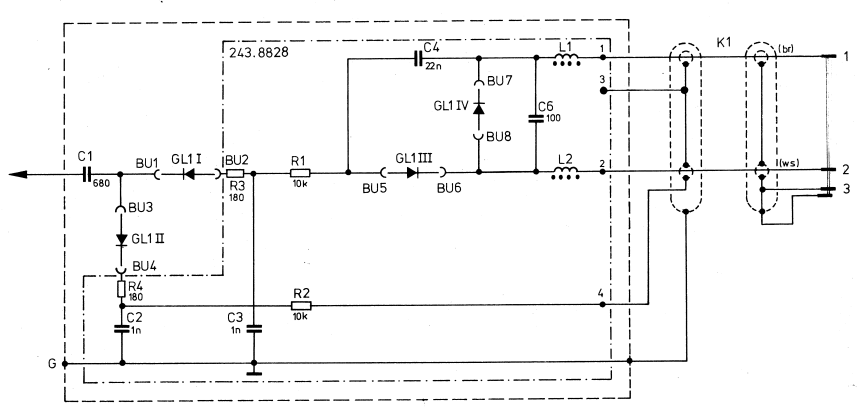

Ich habe ein Verständnisproblem bei einem HF-Tastkopf von Rohde&Shwarz.
Im Anhang findet sich der Schaltplan des HF Tastkopfes. Kurz einmal wie
ich es bisher verstanden habe.
Am Eingang (C1) wird die HF-Spannung 10kHz bis 1,3GHz abgegriffen.
Ganz rechts befindet sich der Anschluss des Tastkopfes an das
Basisgerät. Die Signalzuordnung ist wie folgt:
Anschluss 1: Hier soll eine der Eingangsleistung proportionale
Gleichspannung geliefert werden. (Wenn man sich im Quadratischen Bereich
der Diodenkennlinien bewegt)
Anschluss 2: Hier wird ein Referenzsignal eingespeist(5kHz Sinus mit
Variabler Amplitude). Die Einspeisung erfolgt über einen 22nF
Kondensator
Anschluss 3: Hier ist GND vom Basisgerät angeschlossen
Kurz zum Funktionsprinzip:
Der HF Tastkopf richtet die HF Spannung gleich (GL1 I und GL1 II). Im
rechten Teil ist ein ähnlicher Gleichrichter aufgebaut (GL1 III und GL1
IV), welcher das Referenzsignal gleichrichten soll. Die Differenz dieser
beiden Spannungen soll an Anschluss 1 anliegen und wird von einem (im
Basisgerät) Chopper-Verstärker verstärkt. Dessen Ausgangssignal über
eine Regelschleife die Amplitude des Refernzsignales anpasst bis die
Gleichspannung zu Null wird.
Die Dioden sind ein Diodenquadruppel mit möglichst gleicher Kennlinie.
Mein Problem liegt nun an zwei stellen:
1. Woran wird der Widerstand R2 angeschlossen? An die Schirmung der
Signalleitung? An die Schirmung des ganzen Kabels? Ganz woanders? Ich
kann das Schaltsymbol des Kabels leider nicht wirklich interpretieren.
2. Wie funktioniert die Erzeugung dieser Differenzgleichspannung? Ich
hatte es mal simuliert (siehe Anhang) erhalte aber keine reine
Gleichspannung. Sondern eine Gleichspannung der ein Moduliertes Signal
überlagert ist.
Ich hoffe mal mir kann jmd. den richtigen Denkanstoss geben oder sagen
ob ich etwas in der Simulation total verhunzt habe.

Hallo Albert,
1) Der R2 wird an der inneren Abschiermung des dopelt geschirmten Kabels
angeschlossen.
Am Eingang des eigentlichen Messgerätes sieht man eine Verbindung, dort
werden die beiden Massen wieder zusammen geführt.
Die Funktionsweise ist sehr schön - auch in Deutsch - in der
Dokumentation des HF-DC Millivoltmeters URV - mit dem der Tastkopf
zuusammen arbeitet - beschrieben.
Bernd

#2142787
Hallo Albert,
also ich mache keine HF und kenne mich auf diesem Gebiet nicht ganz so
gut aus - also unter Vorbehalt sehe ich das so:
Der Pin 1 am Steckverbinder wird verstärkt und die 5KHz vom URV werden
an Pin 2 so lange nachgeregelt, bis an Pin 1 0V anstehen.
Die beiden Gleichrichter sind quasi in Reihe geschaltet mit
unterschiedlichen Vorzeichen, so dass sich beide Spannungen
subtrahieren.
So in etwa müsste das funktionieren.
Hast Du ein URV - dann einfach mal nachmessen.
Bernd
OP #2143122
Nachdem ich nun wusste wie der Anschluss von R2 gemeint war habe ich ihn
erstmal auf Masse gelegt. Am Ausgang hatte ich dann noch einen 22nF
Kondensator angeschlossen (Laut Stromlaufplan ist in der Messbereichen
unterhalb 1V nur dieser Kondensator am Ausgang bevor es zum Verstärker
geht. Bei höheren Spannungen gibt es noch einen Spannungsteiler)
> subtrahieren.
Genau das war der Hinweis der mir gefehlt hatte. Danke schonmal dafür.
Nun ist es mir klar. Über R1 gleichen sich die beiden
Spannungspotentiale an C3 und C4 solange an bis durch R1 kein Strom mehr
fließt. Und die Summe der beiden Kondensatorspannungen ergiebt dann
Null.

Hans C. schrieb:
> Dann nehme ich das T-Stück und stecke es an den SinusGenerator(50Ohm)
> Eingang.
Du meinst sicherlich Ausgang?
Wenn du das T Stück auf den Ausgang des Hameg Sinusgenerators steckst,
häng dann  an einen Anschluss des T Stückes der 50 Ohm
Abschlusswiderstand noch mit dran?
Hans C. schrieb:
> So sollte doch alles richtig abgeschlossen sein.
Wenn du meine obigen Fragen mit ja beantworten kannst dann ja.
Wichtig ist das der Ausgang des Generators mit 50 Ohm abgeschlossen
sind,
und das du also sowohl die Messung miot dem Oszillograf und die Messung
mit dem URV das gleiche T-Stück mit Abschlusswiderstand verwendest.
Im übrigen das Messen mit einen Tastkopf ist immer mehr oder weniger ein
Schätzen. Wirklich genau messen kannst du nur mit einen
Durchgangsmesskopf URV Z2 und einen auf dem ein Port des
Durchgangsmesskopfes angeschlossenen 50 Ohm Abschlusswiderstandes.
Der Aufbau und der genaue Wert des Messkopfes entscheidet über den
Messfehler.
Ich hatte auch lange Zeit das URV4. Allerdings mit IEC-Bus. Bis 1mV
herunter liefert es wirklich verlässliche Messwerte bis ca 2GHz.

Hallo Ralph, Carsten und alle anderen...
nun bin ich einigermaßen zufrieden. Ich hab zu viele HF- Anfängerfehler
gemacht, das war das eigentliche Problem, hi.
Danke nochmal!
Im Anhang habe ich meine Messungen beschrieben und Bilder eingefügt.
Vielleicht haben andere ähnliche Probleme.
Ich würde auch gerne das "URV 4 Handbuch" anhängen, ist aber zu groß.
Wenns jemand haben möchte kann er mir eine PN schicken.
Offen ist noch:
1. Eine vernünftige Masseverbindung, evtl. mit einem Kupferband etc.
   Dann sollte die Messung noch genauer werden.
2. TASTE LOCAL? Wozu ist die? In meinem HB finde ich nichts drüber.
   Sie reagiert auch nicht.
   Hat die evtl. was mit der Fernsteuerbaren Version .... 03 zu tun?
   Umschaltung Ferngesteuert mit IEC-Bus oder nicht?
3. Hat jemand Unterlagen über diesen Tastkopf 243.8811.02 0,1 .. 1000MHz
   C=2,5pF. Ein Schaltplan wie im Tread ganz oben wäre nicht schlecht.
3. Gibts eigentlich einen Adapter vom Tastkopf auf eine BNC Buchse?
   Es würde fast passen, aber halt nur fast.
   Damit wäre auch eine bessere Masseverbindung und genauere Messungen
   möglich.
Gruß Hans

#2967463
Ja es sollte möglichst kurz sein.
Ist für die Version3 um das gerät vom Fernsteuerzustand in den lokalen
Zustand zu schalten. Im remotezustand sind die Tasten blockiert.
Bei kleineren Pegel als ca 1mV blinkt die Baranzeige als Warnung, das
der Pegel zu klein wird.
Müsste eigentlich im Handbuch des URV4 oder URV drin sein.
Die Tast und Messkoöpfe von URV bis URV4 sind identisch.
>    möglich.
Gibt es.
Du solltest dir unbedingt den Durchgangsmesskopf URV Z2 mit einen dazu
passenden Abschlusswiderstand RNB oder ähnliches besorgen. Den
Durchgangsmesskopf gibt es sowohl mit DC-Fix Anschlüssen als auch mit
N-Anschlüssen.
Das Schaltbild ist der gleiche wie oben im Anfang. Der Unterschied. Der
eine hat Germaniumdioden GD741 der andere Shottkydioden BAT16 eingebaut.
Sie sind untereinander austauschbar.
Ralph Berres
