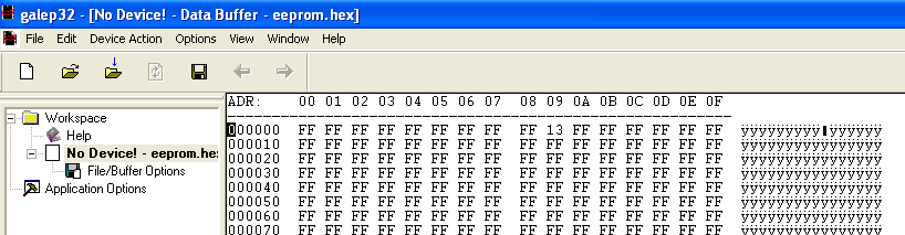

Anbei ein Code-Beispiel. In der Adresse 0x08 habe ich am Ende 0x00
anstelle 0x13.

Also hier für alle (auch für mich) zur Überraschung:
dieses Programm
// Test.c, 28.02.11, V1
// für ATTiny13
// CKSEL[1-0]-Fuses auf [01] setzen (0=prog, 1=unprog), damit Sys-Clk =
int. RC-Osz. 9,6MHz
// SUT[1-0] auf [01] für langsamsten Startup

produziert folgendes Bild im EEPROM:
und eigentlich sollte ja an Adresse 9 am Ende eine 0x13 stehen.
Ändert man die Zeile
     Write_EE(9,a);
ab in
     Write_EE(a,a);
so erhält man
was genau erwartungsgemäß ist.

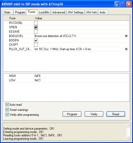

Das Programm ist identisch zu dem von Peter Z.; die Hardware ist sauber
aufgebaut (s.o.).
Und schreiben auf eine variable Adresse (Write_EE(a,a);) funktioniert
problemlos!
Ich weiß nicht, ob euch noch was einfällt.
Peter, vielleicht kannst du mir nochmal genau deine Fuse-Settings geben.
Ansonsten muß ich mal Atmel fragen, ob die einen Grund ahnen...

Und das funktioniert auch mit den Fuse-Settings, die ich vorher hatte
(ohne BOD, andere Frequenz, Startup Time etc.)

Und das produziert wieder den "falschen" Output (siehe Bild). Statt der
0x05 sollte eine 0x13 stehen.
