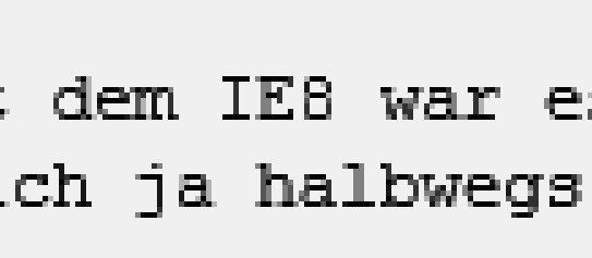

Hier mal der direkte vergleich von Text aus meinem Post. Schauderhaft. Vergleich mit der Automobilindustrie: Tut uns leid das die Windschutzscheibe bei Ihrem Neuwagen die Sicht verzerrt, sie besteht aus einer neuen Glasart und ist jetzt Stand der Technik.

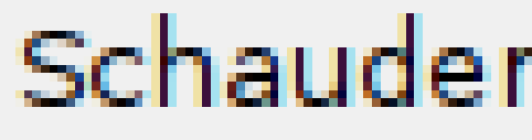

Communicator schrieb: > Hier mal der direkte vergleich von Text aus meinem Post. Schauderhaft. ja wenn man es so groß sieht. Ich muss mal zu hause schauen warum mir es dort nicht auffällt. Eventuell ist das ja abhängig von der Grafikkarte. Hier kann ich es leider nicht testen weil nur XP. Communicator schrieb: > Schauderhaft. Hier mal wie's mit korrektem Subpixel-Rendering aussehen würde... Erfordert natürlich dass dem Treiber/Betrübssystem die physikalische Anordnung der R,G,B-Pixel im LCD bekannt ist.

Jedenfalls sehr auffällig und vor allem nicht mal gleichmäßig. Als ob der Monitor nicht richtig eingestellt wäre, aber das wäre bei einem Screenshot ja nicht zu sehen.

Εrnst B✶ schrieb: > Hier mal wie's mit korrektem Subpixel-Rendering aussehen würde... es geht hier aber nicht um das korrektem Subpixel-Rendering sonder darum die abstände die im Font hinterlegt sind möglichst genau darzustellen und nicht den Buchstaben auf den nächsten Pixel zu verschieben - das entspricht dann nicht der angabe aus dem Font. Aus dem Grund es es zwar unschön aber eigentlich richtiger.

und warum gleicht dann ein E nicht dem anderen E ? EEEEEEEEEEEEEEEEEEEEEEEEEEEEE Wieso? Sieht im neuen FF4 doch perfekt aus. Und der macht sein Hardwarerendering wenigstens anständig.

Martin Schwaikert schrieb: > Wieso? Sieht im neuen FF4 doch perfekt aus. Und der macht sein > Hardwarerendering wenigstens anständig. wenn beide browser Hardwarerendering machen, dann sieht auch der ergebniss gleich aus (wenn es die gleiche Hardware ist)! Peter II schrieb: > wenn beide browser Hardwarerendering machen, dann sieht auch der > ergebniss gleich aus (wenn es die gleiche Hardware ist)! Nö. Der IE sagt der Graphikkarte: Render ein "E" @ (123, 234), Render noch ein "E" @ (130.75612, 234) => nicht alle E's fangen an "Pixelgrenzen" an, d.h. sie schauen verschieden aus. Der FF hingegen scheint die im Font vorgegebenen Buchstabenabstände auf "int" zu runden => alle "E"s schauen gleich aus, aber der Text schaut minimal anders aus als sich das der Fontdesigner gewünscht hat.

bei mir wirkt es nicht so schlimm wie bei den anderen screenshots. Wenn ich nichts darüber gelesen hätte, hätte ich es vermutlich nicht mehr gemerkt. Communicator schrieb: > und warum gleicht dann ein E nicht dem anderen E ? > EEEEEEEEEEEEEEEEEEEEEEEEEEEEE Das sind dann Aliasingeffekte. Die Breite des E ist dann keine ganze Zahl, daher bedecken die senkrechten Linien mal 1 Pixel, mal liegt es auf der Grenze. Die Grafikkarte (ja!) approximiert das mittels zweier parallelliegender Linien in Grautönen. Allerdings ist diese Vorgehensweise für Schriftdarstellung (also faktisch Strichzeichnung) grundfalsch, sondern nur für Fotodarstellung (oder eben gerendertes 3D) angemessen. Gruß, Christian
