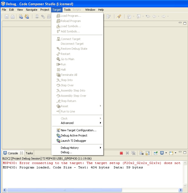

irgendwie habe ich mich mit der Kombination CCS4.2.3 (aktuellste
Version) und MSP430F2013 Launchpad (der kleine USB-Stick) ins Aus
geschossen.
Ich kann das Programm ohne Fehler compilieren und linken, auch das
Flashen scheint zu klappen.[1]
Im Menü "Target" ist anschließend aber alles ausgegraut - von "Load
Program" bis runter zu "Clock" kann ich nichts anwählen. Ich habe den
Verdacht, dass die Zielkonfiguration nicht passt und das CCS zwar
flasht, aber dann versucht, auf einen internen Emulator zu verbinden.
Änderungen an der Konfiguration haben aber genau gar nichts gebracht.
Hat jemand eine Erklärung oder Lösung? Ich stehe da wie der Ochs vor dem
Berg. Ich habe auf diesem Rechner mit der Kombination bereits
erfolgreich gearbeitet, haber also vermutlich etwas verkonfiguriert -
aber auch eine Neuinstallation hat nichts geholfen.
Danke,
Max
[1]  Jedenfalls beschwert sich der Debugger, dass das Programm für den
F2012 konfiguriert sei und ein F2013 angeschlossen sei - das stimmt so
auch, er greift also auf den Baustein zu. An diesem Punkt liegt es aber
nicht, wenn ich auf F2013 umstelle, klappt es genausowenig (nur die
Fehlermeldung entfällt).

Die Lösung: in der Debug-Perspektive musste ich noch "View->Debug"
auswählen. Sehr intuitiv...
