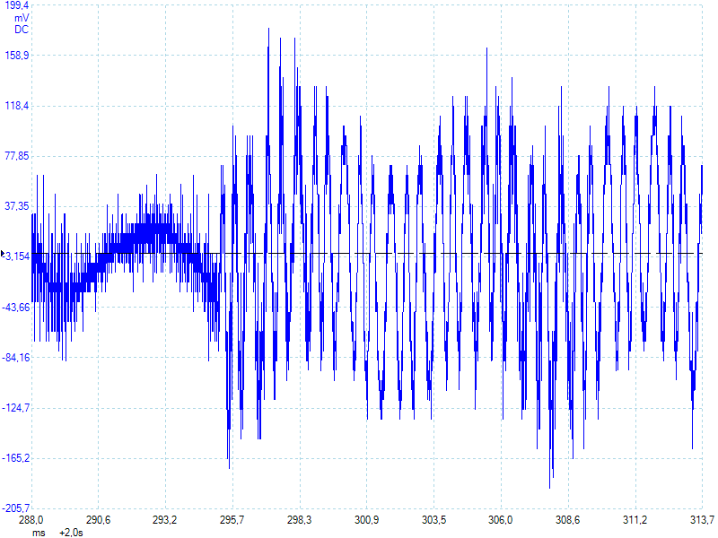

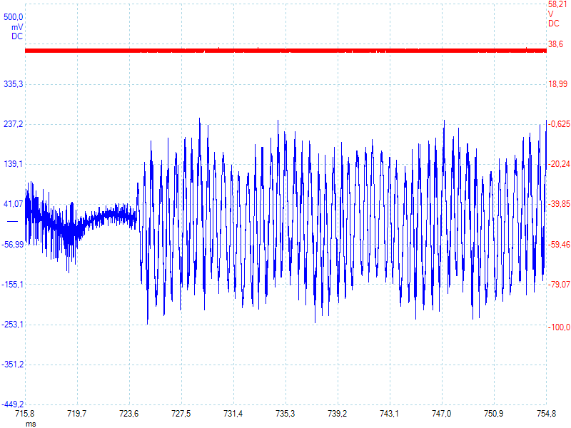

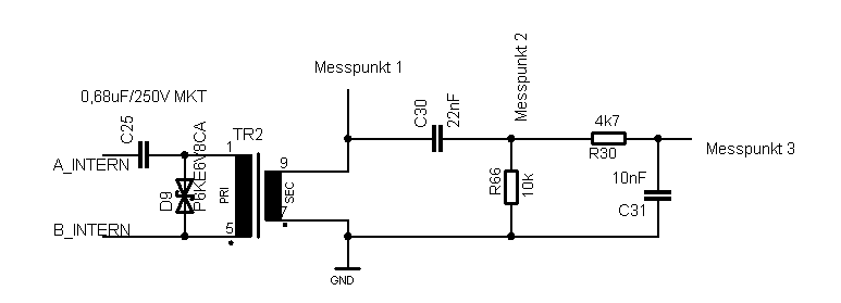

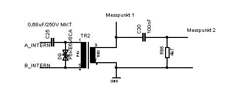

ich möchte mit einem Übertrager am Telefonnetz die CLIP Infomation
auslesen.
Dazu habe ich wie im Anhang einen 600:600 Übertrager und
Entkoppelkondensatoren verschaltet.

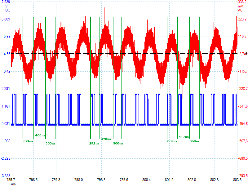

Mein Problem ist, dass sich eine unpraktische Schwingung dem Signal
überlagert. Eigentlich will ich die Zeiten zwischen Nulldurchgängen
auswerten. Aber wenn das ganze Signal auf und ab schwingt klappt das
nicht.
Ich denke, dass der Übertrager mit dem Entkoppelkondensator einen
Schwingkreis bildet. aber wie kann man das verhindern? Ich hab erfolglos
versucht mit einem Hochpass die Schwingung wieder raus zu bekommen
(Messpunkt 2). Sieht genauso aus.

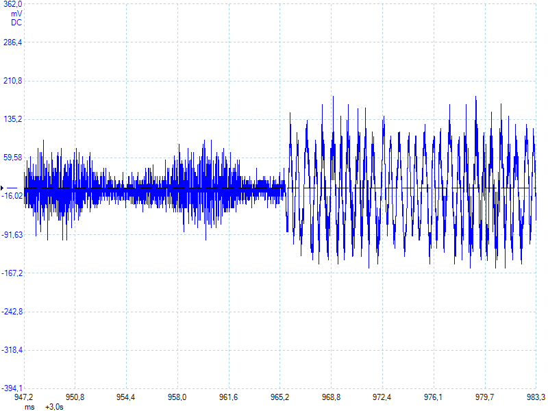

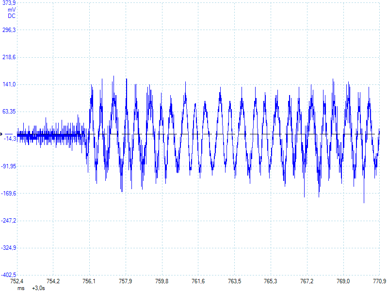

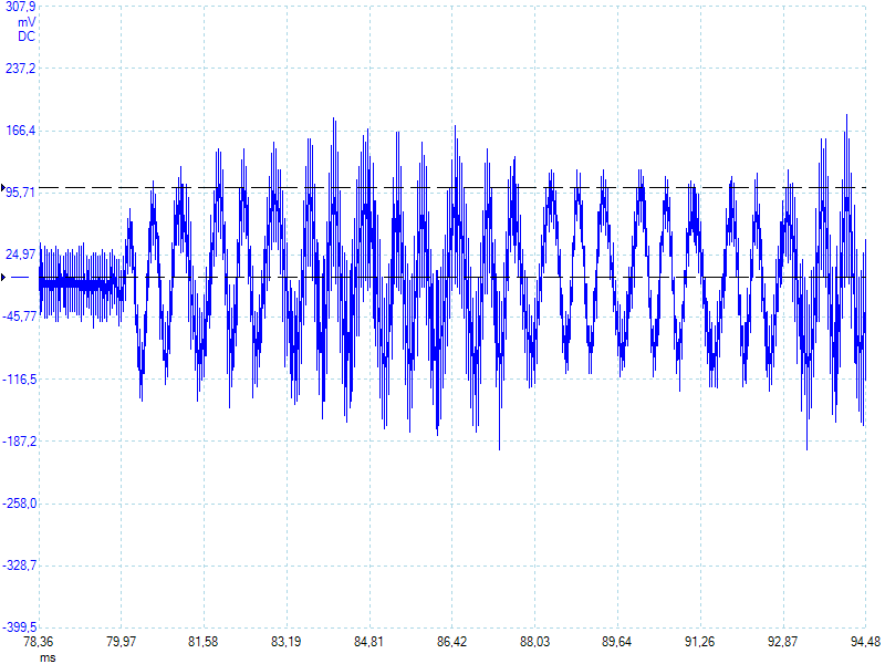

Tobi schrieb:
> Das schnelle Signal muss gemessen werden.
> Das Schnelle hat entweder 1300Hz (digital Bit 1) oder 2100Hz (digital
> Bit 0).
> Ich hab noch zwei Bilder angehängt. Hier ist nur das 1300Hz - logisch 1
> Signal zu sehen.
Hallo Tobi,
die Dimensionierung des Hochpasses scheint mir etwas zu niederfrequent -
ich komme auf 470µs für RC und f_g = 340 Hz - warum legst Du f_g nicht
Richtung 1 kHz?
Deine Zoombilder legen aber den Schluss nahe, dass weniger die
niederfrequente Störung das Problem ist, sondern eher der hochfrequente
Dreck - Deine Nulldurchgangserkennung hüpft ja fröhlich durch die
Gegend. Ein Bandpass 1 kHz...5 kHz könnte Dein Problem lösen oder
wenigstens abmildern.
