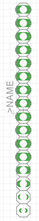

Also versuche ich gerade in Eagle ein Bauteil zu designen, dass die
gleichen Eigenschaften wie eine Buchsenleiste oder Stiftleiste hat, aber
1,4mm anstatt 1mm Löcher benutzt.
Eingestellt sind dabei eben 1,4mm (ca. 5,51mil) Durchmesser für die
Bohrung und Lötpads "Long" mit 6mil Durchmesser. Damit müssten die
Lötpads genau so groß sein wie die Lötpads, die Eagle für normale
Pinheader mit 1mm Bohrung vorsieht.
In der Library ist dann auch alles korrekt (siehe Anhang, die untersten
habe ich für Testzwecke (zum Ausprobieren, was dann passiert) mal
kleiner gemacht).

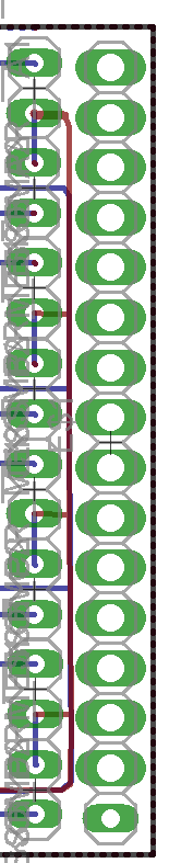

Füge ich genau dies Bauteil auf dem Board ein, sieht es dagegen anders
aus (siehe Anhang). Alle Lötpads werden vergrößert und sind damit größer
als die der normalen Pinheader direkt daneben. Nur das unterste (das mit
einem sehr kleinen Durchmesser für das Lötpad) ist tatsächlich klein -
dafür hat Eagle hier automatisch den Durchmesser der Bohrung verringert.
Gibt es eine Möglichkeit, dass Eagle nicht automatisch die Pads
vergrößert beim Einfügen ins Board oder die Bohrung automatisch
verkleinert?

Gast #2144017
Es gibt einen Parameter namens Restring. Der gibt an, um wieviel ein Pad
mindestens gröer sein muß als die Bohrung. Das ist für die
Platinenfertigung notwendig.
Der minimale Wert wird normalerweise vom Platinenfertiger vorgegeben und
darf nicht unterschritten werden. Drum gibt es ihn auch als
Voreinstellung (ich glaub, unter DRC) und diese korrigiert dann die Pads
entsprechend.
Gast #2144189
> Richtig; solange der Pad-Diameter mit "auto" angegeben wurde.
> Stellt man ihn auf eine feste Größe, bleibt er auch so groß.
Schön wäre es - das ist ja, was ich mache/probiere. In der Library habe
ich eine feste Größe eingestellt, auf dem Board macht Eagle die Dinger
trotzdem größer.
Das mit dem Restring war theoretisch ein guter Tip! Wenn ich da die
Werte runtersetze, bekomme ich scheinbar wirklich die Pads, so wie ich
sie in der Library designt habe. Leider werden dann die Lötpads der
1mm-Bohrungen (die in der mitgelieferten Eagle-Library vermutlich auf
Auto stehen) kleiner... Das war nicht der Plan, die sollten bleiben wie
sie sind.
Schätze, ich muss entweder die 1mm-Dinger auch nochmal per Hand zeichnen
und denen eine feste Größe der Lötpads zuweisen oder das Board nochmal
neu layouten so dass auf der (gegebenen, festen Platinengröße) der Platz
für die größeren 1,4er Lötpads frei wird.
#2144288
> trotzdem größer.
Falls der DRC damit verletzt werden würde: dann sicher...
> sie sind.
Das geht nicht.
Wie sicher bist du dir überhaupt mit 1,4mm als Bohrdurchmesser? Das ist
schon riesig...
