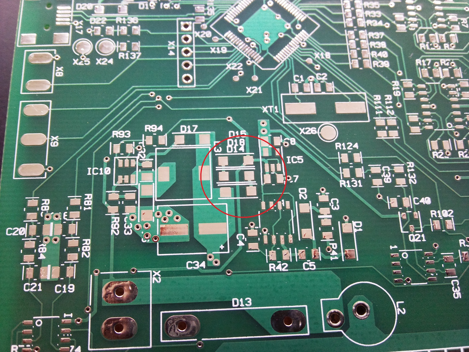

Hallo, wollt hier mal schreiben, wie es mit Jackaltac funktioniert hat.
Also ich habe am 22.03.2011 bestellt.
Am 5.04 habe ich dann die Mail gekriegt, dass es abgeschickt wurde.
Schlussendlich ist es am 09.04. als Einschreiben abgegeben worden.
Die Platinen sind gutgeworden, der Bestückungsdruck ist ganz leicht
verrutscht, und manchmal fehlt er ohne Grund. Vielleicht liegt das auch
an mir, bin mir nicht sicher. Siehe Bild pla2.jpg mit dem roten Kreis.
Es hat somit 9-10 Tage da gearbeitet. Und dann nochmal 4 Tage Lieferung.
Bin zufrieden.
Gruß, Martin

Hallo Martin.
Du meinst "D15, D18, D14"? Nun, es sind doch die weissen Striche an den
Seiten zu sehen. Leider fehlt eine Polaritätskennzeichnung. Wenn die an
den Enden war: Es ist nicht sinnvoll, Bestückungsaufdruck über einem Pad
zu haben. ;-) Zum Glück lassen ihn die meisten Platinenhersteller in dem
Falle auch weg.
Ich fürchte, Du must Deinen Footprint in der Hinsicht noch überarbeiten.

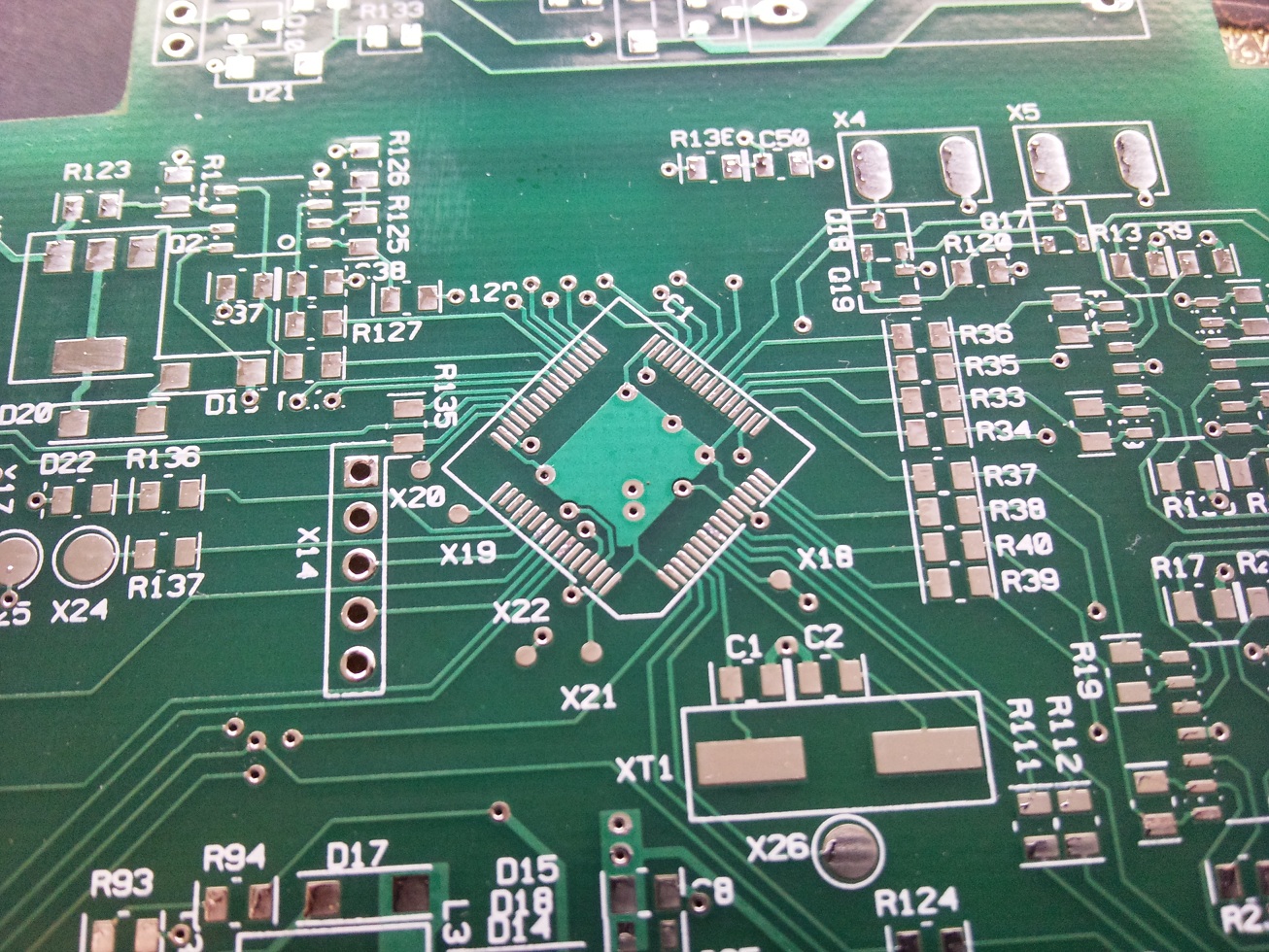

Das linke obere Bild sieht so aus als wären dort 2 verschiedene Layouts
zusammengefasst worden, aber wurden wohl nicht vereinzelt?
Also auf die Versandkosten kommen nochmal die 21% rauf, was eine
ziemliche Schweinerei ist, machen aber mehrere.
Auf dem Bild sind wirklich 2 Layouts drauf, aber das obere ist eine
Adapterplatine, welche dann später auf die untere raufgesteckt wird.
Ob ich das schon hätte fräsen lassen können, war nicht sicher, gab nur
einen Umrisslayer. Aber das habe ich anschließend mit ner Platinenschere
getrennt.
