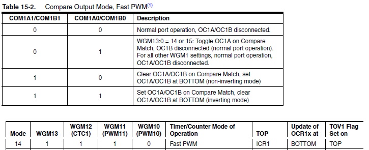

von Nn N. (jaytharevo)
Was übersehe ich?
Der is ja mit dem OCR1A freigegben.
Anhang sind screens aus dem Datenblatt!
The COM1A1:0 and COM1B1:0 control the Output Compare pins (OC1A and OC1B respectively)
behavior. If one or both of the COM1A1:0 bits are written to one, the OC1A output
overrides the normal port functionality of the I/O pin it is connected to. If one or both of the
COM1B1:0 bit are written to one, the OC1B output overrides the normal port functionality of the
I/O pin it is connected to. However, note that the Data Direction Register (DDR) bit corresponding
to the OC1A or OC1B pin must be set in order to enable the output driver.
Du wirst den Absatz meinen. Gelesen hab ich ihn ja, nur den Sinn hab ich
anscheinend nicht so ganz verstanden.
Also muss ich OC1B erst einschalten, dadurch wird die erste Tabelle dann
ja ungültig oder? Also, dass keinen invertierten Mode habe.
MfG
Danke für eure Hilfe :)!
von Karl H. (kbuchegg)
Du hast 2 PWM Kanäle: A und B
A:  Der Ausgangspin ist OC1A
    Wie sich der Pin in Bezug auf den Timer verhält, regeln
    die Bits COM1A0 und COM1A1
B:  Der Asugangspin ist OC1B
    die Bits COM1B0 und COM1B1
Nein.
Es ist alles völlig gleich zum A Kanal.
Du musst nur in den Konstanten anstelle von A B hinschreiben. Das ist
alles.
COM1A0 und COM1A1 regeln nur den A Kanal, der am Pin OC1A rauskommt. Du
scheinst zu denken, dass diese Bits auch den B-Kanal beeinflussen. Das
tun sie nicht. Der hat seine eigenen Bits
Hier
// Clear OC1A/OC1B on Compare Match, set OC1A/OC1B at BOTTOM
 TCCR1A |= (1<<COM1A1) | (1<<WGM11);
stimmen deni Kommentar und dein Code nicht überein. Diese Konfiguration
konfiguriert nur 'clear OC1A on Compare Match, set OC1A at Bottom'
Jetzt
 TCCR1A |= (1<<COM1A1) | (1<<COM1B1) | (1<<WGM11);
stimmts. Jetzt ist auch der B Kanal so wie im Kommentar beschrieben,
konfiguriert.
OMFG,
ich hab mich da total verschaut. Da steht ja COM1A1/COM1 B 1.
Na dann ist alles klar.
Also heißt meine Codezeile nun korrekt:
Danke ihr "Augenöffner", morgen gehts munter mit dem Debugging weiter^^
