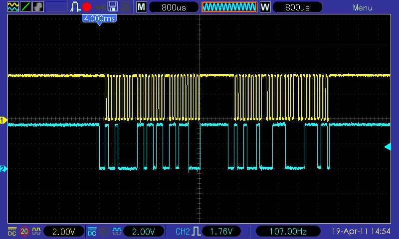

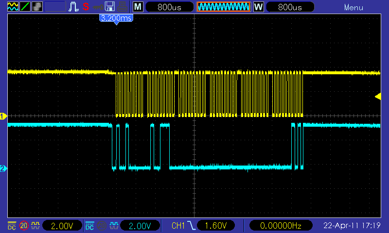

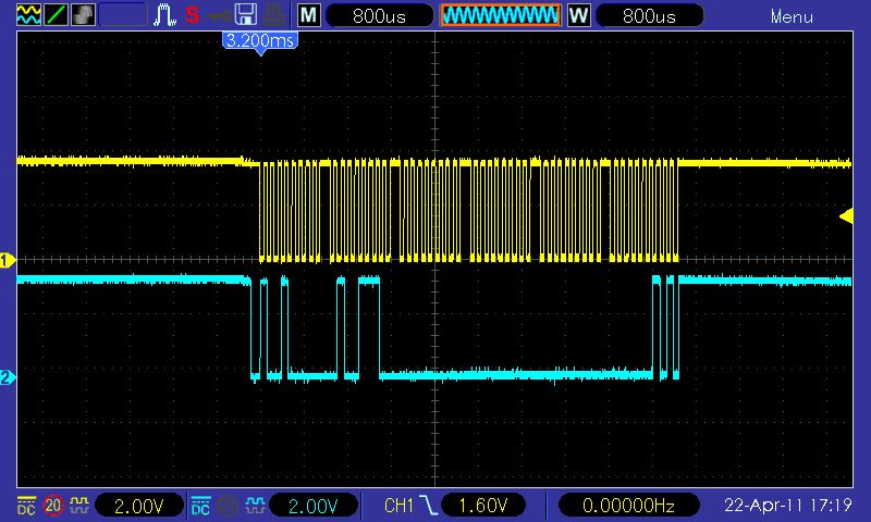

von Scrub (Gast)
ich habe mir das Launchpad mit dem MSP430G2231 von TI besorgt, um damit
über I2C Schnittstelle andere Chips zu steuern. Habe dazu unten
stehenden Originalcode von TI meinen bedürfnissen angepasst, was leider
nicht geklappt hat. Daher dachte ich ich, dass der Fehler bei mir und
meinen Änderungen im Originalcode liegt und dachte mir, dass ich erst
mal mit dem Originalcode versuche, was auch nicht funktioniert hat.

von Stefan (Gast)
Bei mir läuft das Programm aus dem ersten Beitrag wenn der Jumper
zwischen P1.6 und LED2 entfernt ist.
Ich habe nur ohne Slave getestet, weiss daher nich ob die Kommunikation
wirklich funktioniert. An P1.6 und P1.7 konnte ich aber mit dem
Oszilloskop Clock und Datensignale sehen die sich regelmäßig
wiederholten.

von Stefan (Gast)
Scrub schrieb:
> Komisch, was hat das denn mit dem Jumper zu tun ???
Im Beispielprogaremm wird P1.6 als I2C SDA genutztz.
Auf dem Launchpad ist P1.6 über den Jumper mit LED2 verbunden.
Mit gesetztem Jumper kann ich weder an P1.6 noch an P1.7 irgendwelche
Signale beobachten, ohne Jumper wird regelmäßig eine Datenübetragung
gestartet die aber wegen des fehlenden Slaves abbricht.
Ich kenn mich mit dem I2C Protokoll kaum aus, aber die über den Jumper
angeschlossene LED scheint zu stören. Wenn ich die Zeit dafür finde
versuche ich morgen mal ein zweites Launchpad als I2C Slave mit dem I2C
Master zu verbinden.

Hast du die beiden Launchpads richtig miteinander verbunden, P1.6 des
Masters mit P1.6 des Slaves und P1.7 mit P1.7?
Mit den Originalprogrammen, bei denen ich nur beim Master die Anzahl der
zu übertragenen Bytes auf 2 gesetzt und die Pausenlängen verändert habe,
erhalte ich das im Anhang gezeigte Ergebnis.

von Stefan (Gast)
Scrub,
bei mir scheint dein letzter Testcode die richtigen Daten zu senden.
Ich habe nur in case 0 die Slave-Adresse auf 0x90 geändert um es mit
meinem zweiten Launchpad als Slave testen zu können und die
Warteschleifen aus case 4 entfernt um das Ergebnis auf dem Oszilloskop
besser abbilden zu können.
Auch ohne explizite Initialisierung wird bei mir i anscheinend auf 0
gesetzt.
Beim ersten Stop des Debuggers in der Zeile in der der Watchdog gestoppt
wird steht am RAM Speicherplatz von i 0, wenn das Programm beendet ist
steht dort 5.
