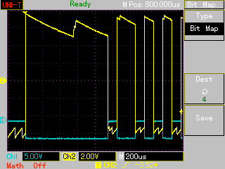

Auf dem Auszug vom Oszi (angehängt) sieht alles in Ordnung aus (bis auf
den Sägezahn durch den MAX3232). Die mit dem Oszi gemessene Baudrate
beträgt 9612. Das zweite Byte sieht man auf dem Auszug nicht komplett,
aber ist ebenfalls in Ordnung. Weitere Messungen kann ich bei Bedarf
einreichen.
Kanal 1 vom Oszi ist nach dem Ethernetkabel aufgenommen worden. Kanal
zwei direkt hinter den MAX3232.

Wie wärs mit einem Oszi Screenshot wo der Fehler zu sehen ist?

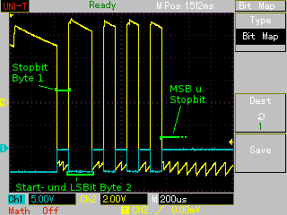

Hier nochmal der Screenshot vom 2. Byte. Habe ein paar Markierungen
eingefügt
Klar, 0x00 sieht man nicht, jedenfalls nicht als String, deshalb ist
GtkTerm auf Hex eingestellt, 8N1 ist auch eingestellt.
Der Fehler muss irgendwo Richtung PC liegen:
- Habe einen zweiten AVR genommen, das selbe Programme eingespielt ->
gleicher Fehler.
- Habe den zweiten AVR mit einem kleinen Programm zum Empfangen
ausgestattet und dieser zeigt die übertragenen Daten auf einem Display
an und zwar korrekt.

Ich wollte nicht den Oszi Screenshot vom zweiten Byte sondern eines wo
man den Fehler in den +/- 15 V Signalen sieht. Da die Signale jedoch
immer korrekt sind muss es am PC liegen.
von emperorl0ser (Gast)
Es gibt keine falschen Oszi Bilder, das Oszi zeigt immer 0xAA als
zweites Byte an. Bestätigt ja auch der zweite AVR + LCD, welchen ich zum
Empfangen genutzt habe.
