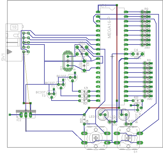

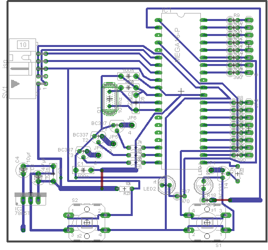

würde sich mal jemand mein layout ansehen,was ich mir da zammgeschustert
habe?
aber bitte ned lachen
Probier einfach mal, die Versorgungsleitungen WESENTLICH breiter zu
machen als so schäbige Signalleitungen...
Die Masseführung ist grauenhaft: mal angenommen, die GND-Pins des uC
wären innen miteinander verbunden, dann machst du mit deinem Layout vom
Pin 11 nach 31 eine hübsche Spule mit 1 Windung. Und was passiert mit
Spulen, die in ein elektrisches Wechselfeld kommen? Richtig: es wird
eine Spannung induziert... :-o
Und warum fehlt mir da an der "linken" Seite am Pin 10 irgendwie die
Versorgungsspannung des uCs? Dieser Vcc Anschluss ist nicht irgendwie
beliebig, sondern, dort wo im DB des uC Vcc steht, da gehört Vcc
angeschlossen.
Und diese kleine Krezung zweier Leiterbahnen (über R17 zwischen den
LEDs) wird dir schon der DRC anmotzen... :-/
von Floh (Gast)
Ordentliche Steckverbinder (z.B. Stifte), oder willst du alles anlöten?
ic2 ist ein Spannungsregler? -> Abblockkondensatoren
Die Quarzregion ist ein bisschen unglücklich geroutet.
R21 und nebenliegende passen vom Beinchenabstand? Kommen mir zu eng vor.
Sind die LEDs fix von der Position?
Zwischen den LEDs hast du eine nichtgewollte Verbindung.
Wirkt alles sehr umständlich, soll aber hoffentlich nicht 2seitig
werden?
Das ganze würde man sehr schön auf Lochraster bekommen (ordentliche
Platzierung vorausgesetzt), notfalls ein paar Drahtbrücken.
Kein Anspruch auf Vollständigkeit :-)

mmh, schöner satter Kurzschluss zwischen Pin 4 und 5 des Mega 16.
von ... (Gast)

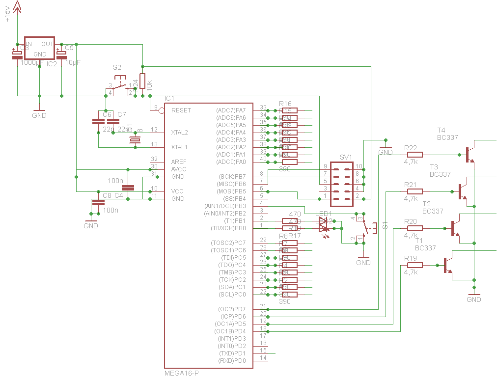

Dem Spannungsregler fehlen noch ein paar Kondensatoren am Eingang und
Ausgang.
von ... (Gast)
Das Signal GND am Mega hätte ich noch ein bisschen dünner gemacht. ;)
von Carlito S. (carlito_s)
Ich dachte eher an pin 30 und 31
die Leitung bekomm ich da zwischen 3+4 erstmal net dünner
Am besten wird´s wohl sein,ich lösche das board und fange nochmal von
Vorne an

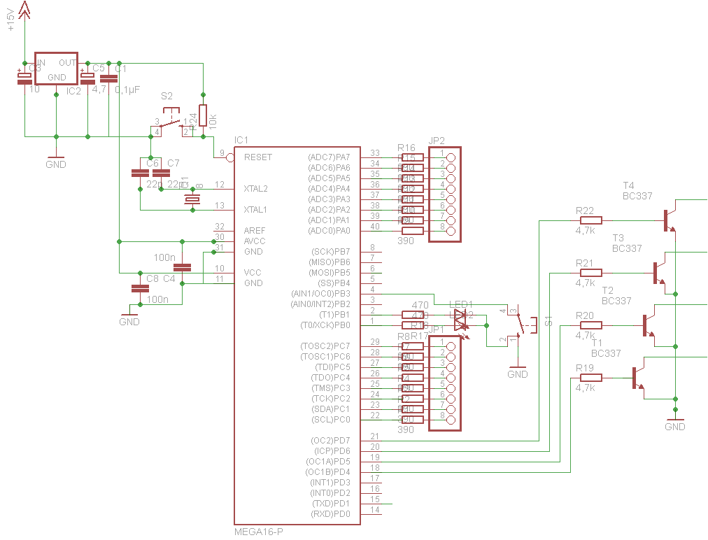

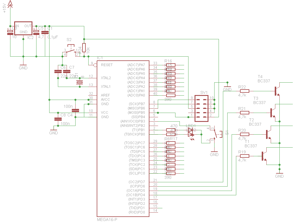

Ist den der Schaltplan in ordnung so?
Hab jetzt 2 Elkos eingezeichnet

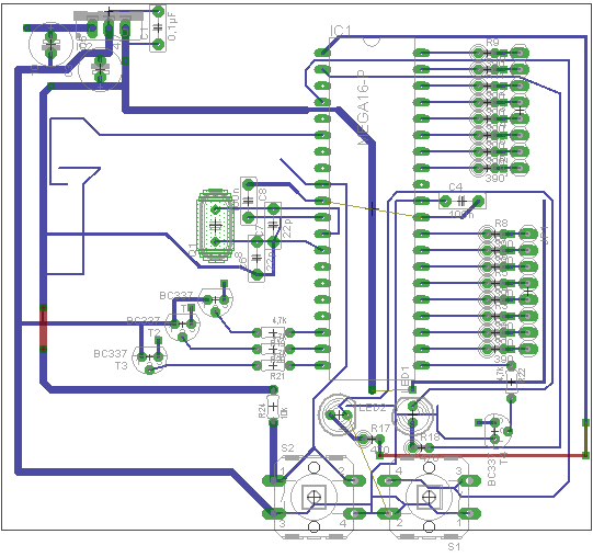

Nostrifizius in der Satrapenwirtschaft schrieb im Beitrag #2146880:
> Was ist denn das am Spannungsregler? warum hast du da auf der Botton und
> auf der Top seite Verdrahtet und das mit VIA verbundne?
Da hatte ich erst wegen der Kreuzungen versucht und dann nocmal alles
anders gemacht aber diese Brücke geht einfach nicht zu löschen deshalb
ist die noch da drinnebenso das mit dem pin 30+31
wenn ich dann als zwischen Sch und Brd wechsel und überall was ändere
wegen löschen,verlier ich total schnell den Überblick.Denke mal daß ich
auch für Heute genug habe,ab nem bestimmten Zeitpunkt,wird´s nur als
noch schlimmer statt besser
Den 1000µF solltest du in 10µF ändern und den 10µF in 4,7µF und parallel
dazu noch einen 0,1µF. Diese 3 Kondensatoren müssen im Layout so dicht
wie möglich an dem Spannungsregler sitzen.
Und bevor du dich an das Layout wagst, solltest du erst mal den
Stromlaufplan vernünftig zeichnen.

von ... (Gast)
> Was bedeutet in diesem Fall vernünftig?
Fachgerecht.
 z.B. Verbindungspunkte werden an den Stichleitungen gesetzt oder an
Leitungskreuzungen, wenn die Leitungen verbunden sind.
Leitungen nicht zu dicht an Bauteilen vorbeiführen. z.B. C8.
Deine Widerstände enden im Nirwana, genauso die Kollektoren deiner
Transistoren.
Hm ja die enden dort,weil dort lötaugen sind wo kabel angelötet werden?
Verbindungspunkte hab ich jetzt weggemacht,viele kommen von alleine wenn
ich da ne signalleitung lege.dachte die müssten da überall hin

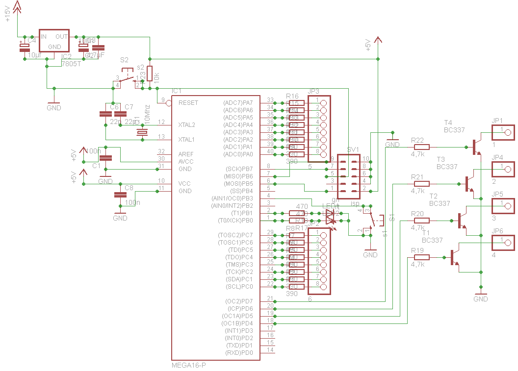

Wie man sieht,hab ich im Schaltplan jetzt den isp-anschluss
weggemacht,trotzdem,kann ich auf dem Bord die Leitungen ned löschen ohne
das es meckert? Ich blicks nicht.auch dieses kleine schraffierte etwas
links unten krieg ich ned weg,obwohls nicht im Schaltplan ist.Mit dem
Ripup
geht zwar die Leiterbahn weg,aber die Lienie bleibt tzrotzdem da.
Hab allerdings nur diese Freeversion,vieleicht ist die einfach nix? Oder
mein geistiger Horizont reicht einfach nicht aus anyway

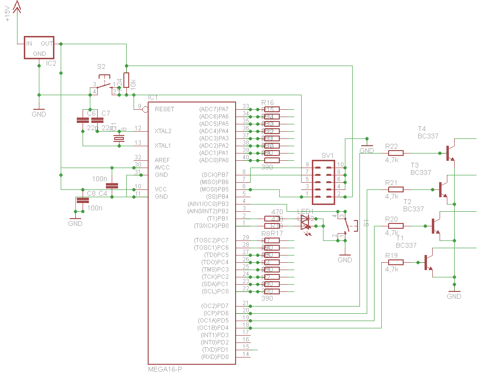

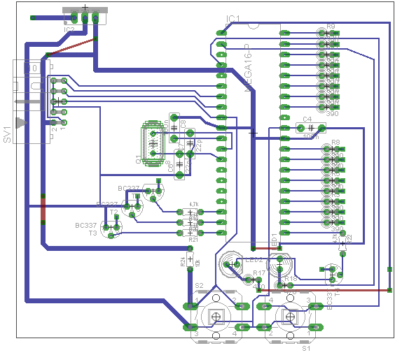

So,es zeigt  jetzt keine Fehler mehr,außer der Warnung AVCC Bzw VCC
verbunden mit +5v ??
Und beim .brd 4 gebilligte Warnungen:Drill distance an den
Kollektoranschlüssen von den T´s.
Könnte man das guten Gewissens so lassen?
von ... (Gast)
An AREF fehlt noch ein 0,1µF.
Am Spannungseingang fehlt noch ein Lötpunkt für GND. Setz doch da gleich
eine 2pol. Schraubklemme.
kannst du ignorieren.
Eigentlich nicht....

von ... (Gast)
Wenn du nicht durch irgendwelche Zwänge daran gebunden bist bestimmte
Bauteile an festen Positionen zu montieren, dann platziere sie doch
dort, wo sich die kürzeste Verbindung ergibt, die Taster z.B.
Das Programm bietet dir doch die Möglichkeit einer optimalen
Positionierung der Bauteile indem es dir über "Gummibänder" während des
Positionierens die Verbindungen anzeigt.
Zum Layout des Quarzes und der Bürdekondensatoren gibt es hier schon
viele Artikel --> Lesen bildet.
Das mit den Kondensatoren am Spannungsregler geht besser. Achte dabei
darauf, dass du hinter dem Spannungsregler noch genügend Platz für einen
Kühlkörper hast.
Rechne doch mal: 15V Ue, 5V Ua, sind 10V Differenz. Bei 100mA, die deine
Schaltung ggf. aufnimmt, sind das schon 1W die als Verlustleistung in
Wärme umgesetzt werden. Die üblichen 7805 im TO220-Gehäuse haben einen
Wärmewiderstand RθJA von 65°C/W, minus dem RθJC von 5°C/W ergibt das in
deinem Beispiel bei einer Umgebungstemperatur von 25°C eine Temperatur
des 7805 von 85°C.
Masseleitung und Spannungsversorgungsleitung sollten möglichst breit und
parallel zueinander geführt werden.

Dein Board müsste übrigens auch ohne Brücken routbar sein.

Warum arbeitest du ohne Masseflächen?
Das schont das Ätzbad!
von carlito_s (Gast)
krieg das mit dem widh nicht hin,is mi alles zu eng.Meine Augen sind au
nedmehr die Besten
von Sam .. (sam1994)
Nutze mal die Show - Funktion. Damit kann man die Leitung gut
analysieren und das Layout manchmal sogar entflechten.

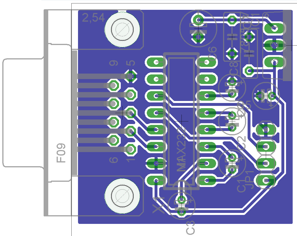

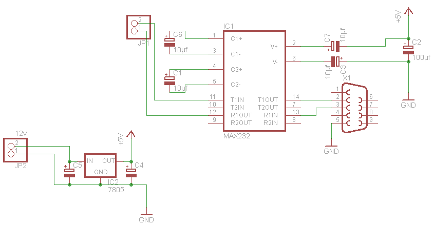

Ja die showfunktion ist prima, hatte vorher immer nur mit optimize
Ich hab jetzt mal versucht ne Maxschaltung zu machen und mit
Masseflächen rum zu testen
Wäre das so ok(von der Funktion)
Von der Funktion her schon, allerdings bekommst du das Layout deutlich
kleiner wenn du folgendes machst:
-1µF statt 10µF
-kleineres Elko-Gehäuse (z.b. 4mm durchmesser)
-Bauteile mehr zusammenschieben
-freien Platz ausnutzen (rechts unten ist bei dir eine Menge Platz)
Ich hab mal schnell eine erstellt zum Größenvergleich.
