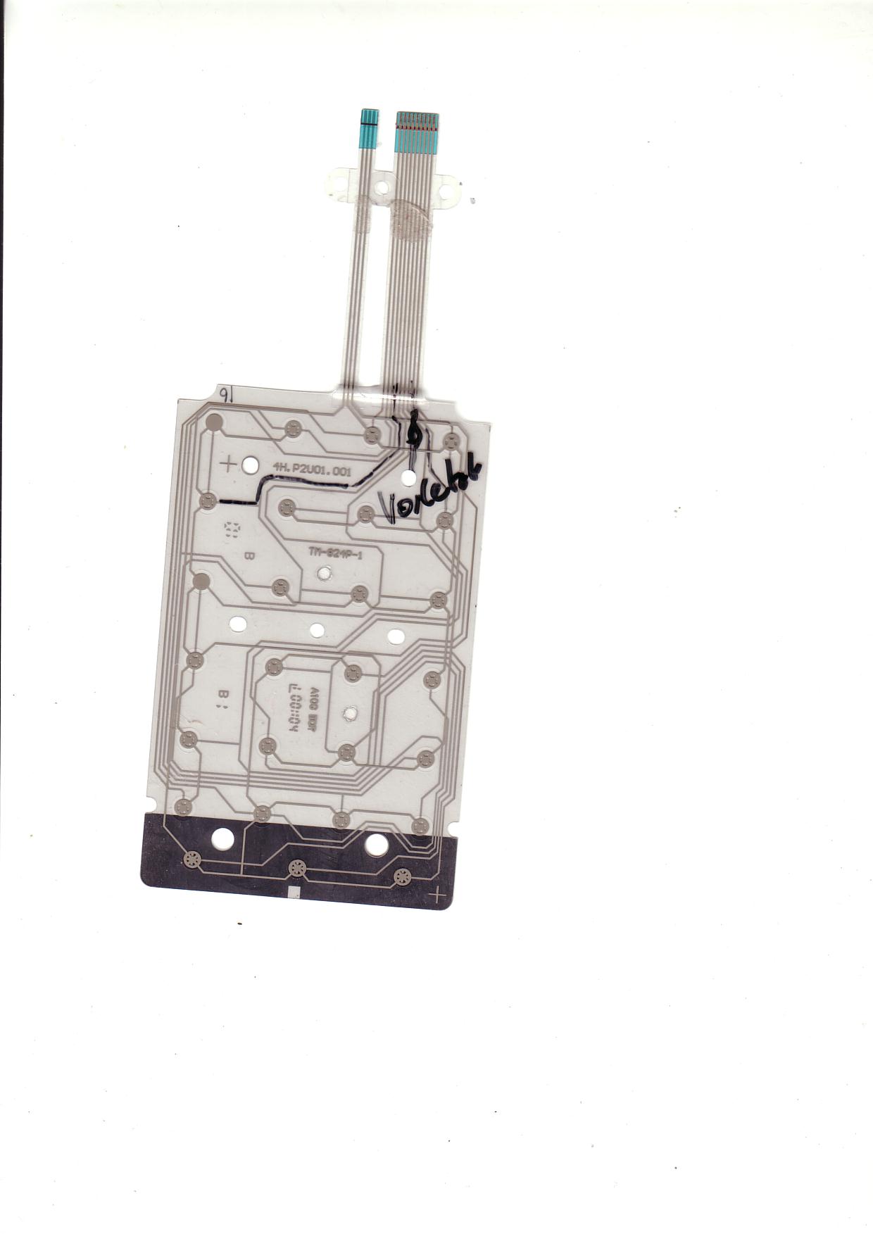

Ich habe ein PC Nummernpad mit Folientastatur. Zum Auslösen der
Entertaste durch eine Startpisole (mit Schalter der beim Schuß auslöst)
beim Start von Sportveranstaltungen müsste ich die Entertaste brücken
(auslösen) können.
Ich finde keine Möglichkeit wo und wie ich den Schalter anschließen
kann. Der Hersteller des Numpads gibt keine Informationen und schon gar
keine Schaltpläne heraus. Kann mir jemand einen Tipp geben?
Besten Dank
Bimbi
Gast #2147165
Ja gerne. An jede der 24 Tasten des Numpads gehen 4 Leitungen. Für alle
Tasten zusammen gibt es nur 10 Anschlüsse. Ich weis nun nicht, welchen
Anschluss ich gegen welchen brücken muss um die Entertaste auszulösen.
Habe mal die Folie gescannt. Vielleicht kann man daraus mehr erkennen.
Bimbi

Das habe ich schon versucht, kann aber die Letiungen nicht zuordnen, da
offensichtlich bei der Folientastatur nich wie bei einem Schalter zwei
Leitungen bgebrückt werden und bei dem Stecker in den die Folie
eingesteckt wird Anschlüsse so eng zusammen sind, dass selbst ein
einziger Kupfredraht einer Telefonleitung schon fast zu dick ist.
Bimbi

naja, du weißt ja welche Taste gedrückt werden soll - und dann halte
halt ein Vielfachmeßgerät an einem der halbrunden Tastenflächen, und
fahr einfach mal mit dem anderen Pin des Vielfachmeßgeräts an den
Kontakten der Steckerleiste lang. Somit kannst du dann die notwendigen
Kontakte identifiziern.
Anlöten würde ich Drähte an der zugehörigen Buchse, in den die
Folientastatur reingesteckt wird.

Herzlichen Dank für die vielen Tipps. Mit der Auswahl dieses Forums habe
ich scheinbar ins schwarze getroffen.
Wie aber kann ich ermitteln, welche Leitung denn für welche Taste
zuständig ist? Mit einem Vielfachmessgerät kann ich nichts messen. Das
habe ich schon probiert.
Wolfgang
> zuständig ist?
am einfachsten mit einem Vielfachmeßgerät. (VFM)
> Das habe ich schon probiert.
was genau hast du denn probiert?
Es werden 2 oder 3 Folien sein, welche aufeinander geklebt sind. Du mußt
natürlich an den "Tastflächten" dein VFM irgendwie gegen metallisches
kontaktieren können.
Vermutlich ist jedoch bei dir die Sache wie folgt aufgebaut: oberste und
unterste Folie, mit aufbedampften Leitungen "nach innen" zeigend". Dann
die Mittelfolien,w elche an den Kreuzungspunkten eine kleinen
kresiförmigen Ausschnitt hat (so groß wie ein Loch vom Papier-Locher).
In dem Fall kannst du tatsächlich ja gar nichts direkt messen. Statt
dessen kannst du aber folgendes machen: "Drücke" vorsichtig die Taste
welche du prüfen möchtest, und messe dann nach an den Kontaktzungen,,
welche 2 Kontakte miteinander verbunden sind (möglicherweise geht das zu
zweit besser oder einfacher)
Welche Taste ist es denn genau welche du brücken willst? Markiere sie
doch mal in deinem Foto. Mit scharfem Adlerblick kann man auch dei
Leitungen direkt bis zum Stecker verfolgen.
Ach ja, ich zähle übrigens 12 Leitungen, und nicht 10. Ist das wirklich
die TAstatur, die du untersuchst, oder soll das eher ein "Symbolfoto"
sein???
