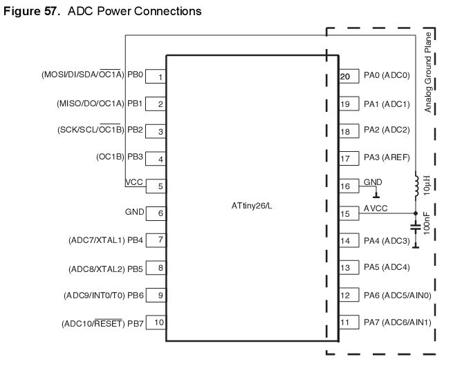

ich bin grade dabei mir ein MCU-Board zu entwerfen, auf dem ich (über
SPI angesteuert) einen ADC und einen DAC verwende. Dazu benötige ich +5V
und +3.3V Versorgungsspannungen. Mein erster Gedanke war wie immer einen
Linearregler zu nutzen. Dann bin ich die Tage über diesen Beitrag hier
gestoßen:
http://www.mikrocontroller.net/articles/5V/3V3_DC/DC-Wandlerboards
Das gefällt mir eigentlich schon sehr gut, zumal ich auch etwas Angst
vor Wärmeproblemen im Gehäuse hatte (die Eingangsspannung ist 12 V).
Jetzt Frage ich mich nur, wie das mit Rauschen aussieht. Leider bin ich
auf diesem Thema nicht ganz firm und die Suche hier hat mich auch nicht
viel schlauer gemacht...
Zusätzlich habe ich auch mal was von DC/DC-Wandler zur Stabilisierung
der Spannung gehört, hab davon aber gar keine Ahnung.
Kann mir jemand im Grundsatz weiterhelfen, bzw. zu den obigen Ideen mal
einen Kommenar abgeben.
Meine Randbedingungen sind:
- Die Versorgungsspannung sollte recht rauschfrei sein (das kann ich
leider nicht quantifizieren)
- Das ganze sollte nicht zu warm werden. Eingang: 12 Volt und in einem
geschlossenen Gehäuse.
- Da es eine sehr kleine Serie Wird spielt der Preis nur eine
untergeordnete Rolle. Was jetzt nicht das 3k€ Netzteil auf den Plan
bringen sollte ;-)
#2149720
Ich wuerd erst mal die Stomansprueche der Komponenten zusammenzaehlen.
cpu : 2mA, ADC : 2mA, DAC : 2mA. Was war das Problem ? Waerme ? Eher
nicht. Falls ich einen ultra low noise Switcher finde (tu ich) und mir
das antun will (will ich eigentlich eher von noch hoeheren spannungen
runter), dann einen von 12V auf 5V, die 3.3V mit einem Linearregler von
den 5V runter.
