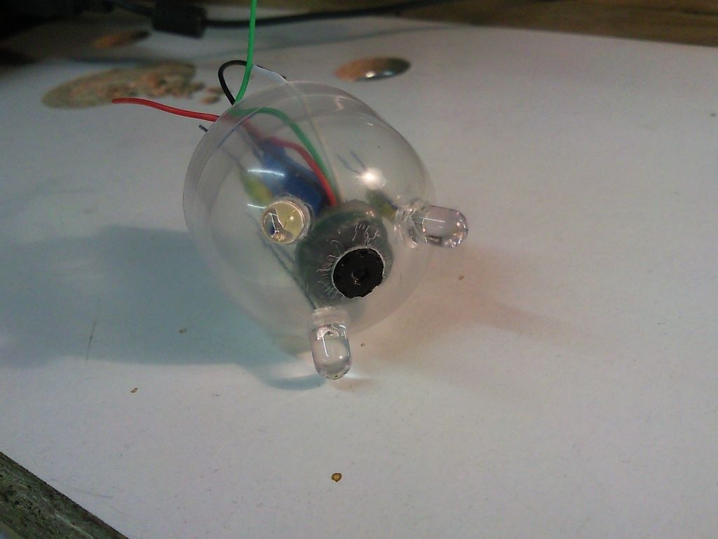

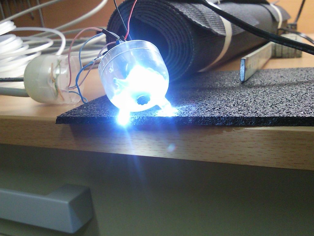

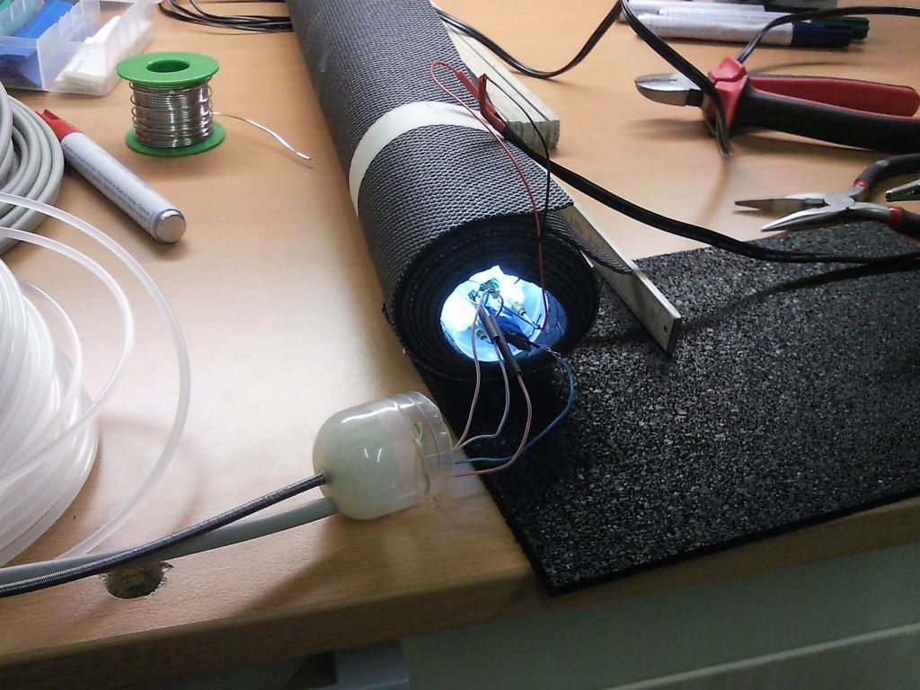

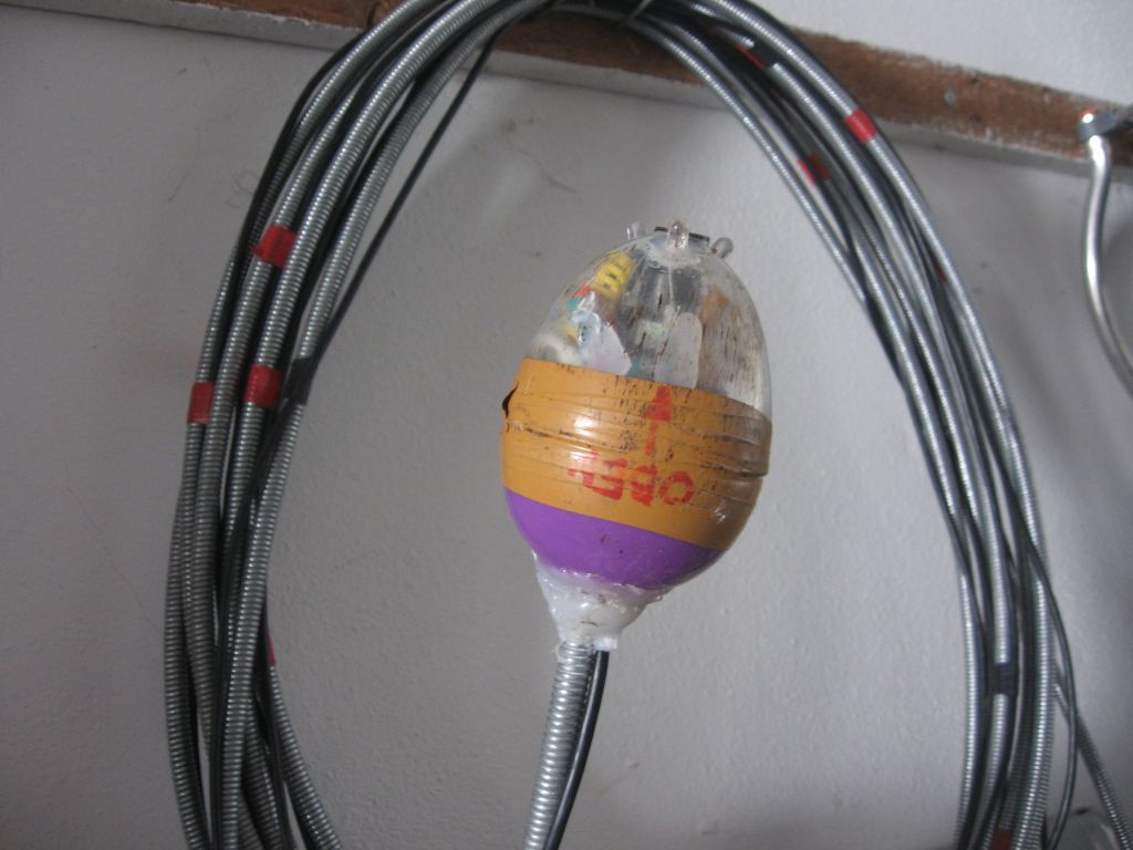

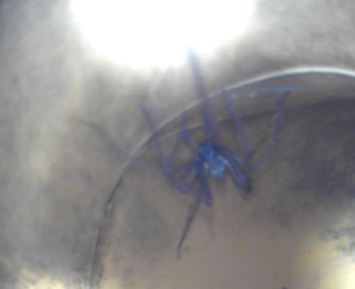

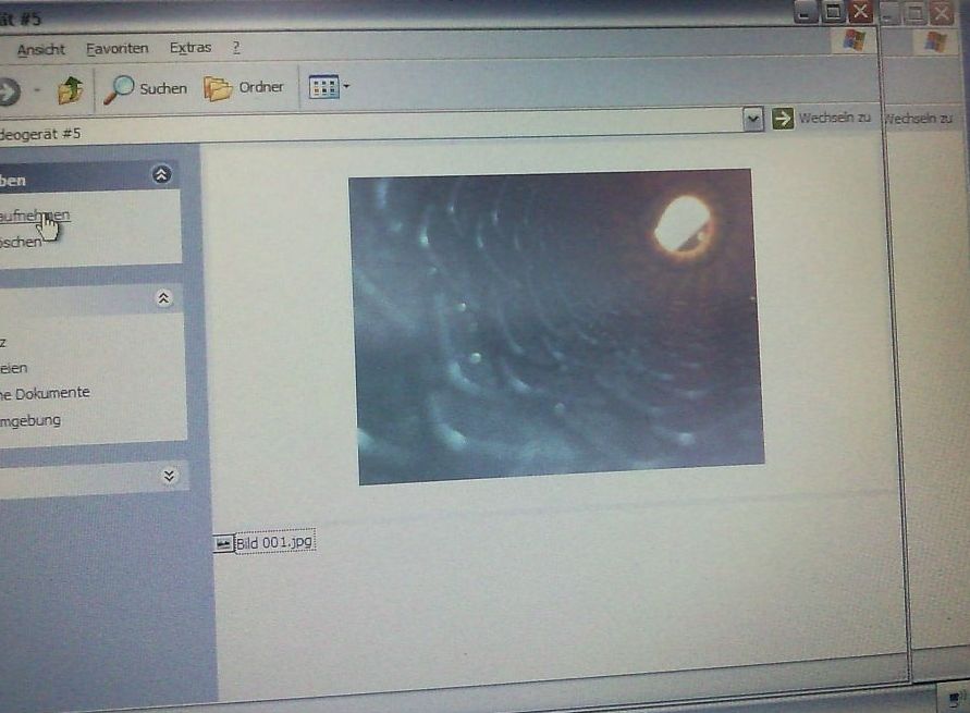

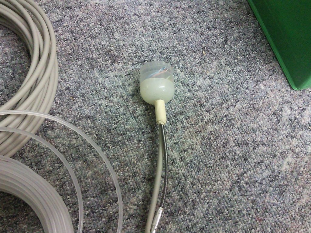

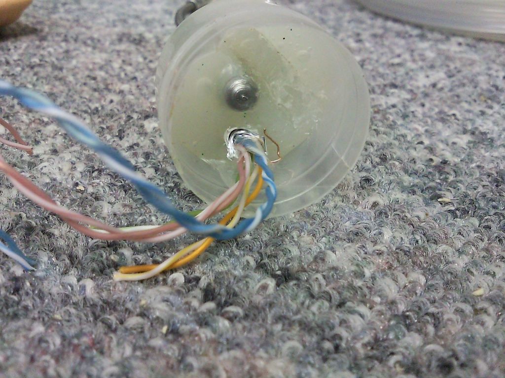

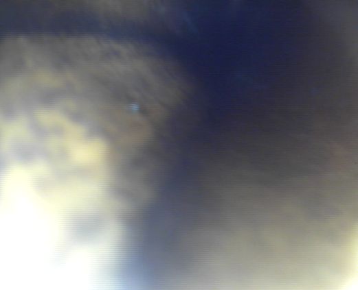

Nun beruhigt euch doch mal wieder, Plaste war eine gängige Bezeichnung bei uns im Osten. Hier nun ein paar Bilder meiner Rohrcam. In dem Bild Abwasserrohr.jpg ist der gelbliche Streifen auf der linken Seite der Boden des Rohres, die Kamera lag da auf der Seite und man konnte sie nicht so richtig drehen. Was mir noch aufgefallen ist. Mit einem Einziehband, wie es der Kollege im Ursprungsthread gemacht hat ging es gar nicht. Das lag daran das das Abwasserrohr zu groß war. Das Einziehband har sich nach ca. 2 m und nach der ersten Kurve wie eine Spirale ins Rohr gedrückt. Ich konnte die Kamera nicht weit genug reinschieben. Ich vermute das geht nur in 50 mm HT- Rohren und mit dem gelben vom Ü- Ei vorne dran. Nach einigen Überlegungen und Versuchen mit langen Kunststoffabdeckleisten und ähnlichen harten und doch flexiblen Leisten und Rohren hab ich mir dann so eine 10 m lange Spiralfeder mit Haken am Ende gekauft. Mit dieser kann man eigentlich diverse Verstopfungen lösen. Diese Spiralfeder ist für die verschiedenen Abzweigungen flexibel genug und steif genug für den Vorschub der Rohrcam. Mit dieser Spirale bin ich dann auch die ganzen 10 m vorwärtsgekommen. Das Video ist 1:17 min lang aber 1,5 GB groß, zuviel also zum Upload, deshalb nur ein paar Bilder. Schönen Sonntag noch Igor
Also eigentlich sieht man ja nichts.
Da waren professionelle Rohrkameras schon vor 30 jahren besser.
Ob sich die Investition und der Selbstbau gelohnt hat ?
Ausserdem hätte ich massive Befürchtung, daß das Ding. wenn man es erst
mal um irgendwelche Ecken gefummelt hat, beim rausziehen abreisst, weil
der Kopf so viel dicker als das Kabel ist, und die Kabelbefestigung in
dem bischen Plastik nicht halten kann.
MaWin schrieb: > Also eigentlich sieht man ja nichts. Das stimmt, so ein Standbild ist nicht mit einem LiveBild zu vergleichen. Aber um evtl. Beschädigungen zu sehen reichts aus. > Da waren professionelle Rohrkameras schon vor 30 jahren besser. Kann sein, jedoch auch um einiges teurer. > Ob sich die Investition und der Selbstbau gelohnt hat ? Ich denke schon. > Ausserdem hätte ich massive Befürchtung, daß das Ding. wenn man es erst > mal um irgendwelche Ecken gefummelt hat, beim rausziehen abreisst, weil > der Kopf so viel dicker als das Kabel ist, und die Kabelbefestigung in > dem bischen Plastik nicht halten kann. Ich hab da keine Bedenken. Ich habe die Spirale, genau wie bei der kleineren Variante oben im Bild SNC00637.jpg, mit reichlich Heißkleber in den unteren Teil des Kunststoffeis eingeklebt. Da reißt nix ab. Den Heißkleber der im Bild Rohrcam-Kopf.JPG zu sehen ist, habe ich nur drangeschmiert damit ich beim zurückziehen nicht an irgendwelchen Ecken hängenbleibe. Das funktioniert auch hervorragend. Alles wird gut. Igor
