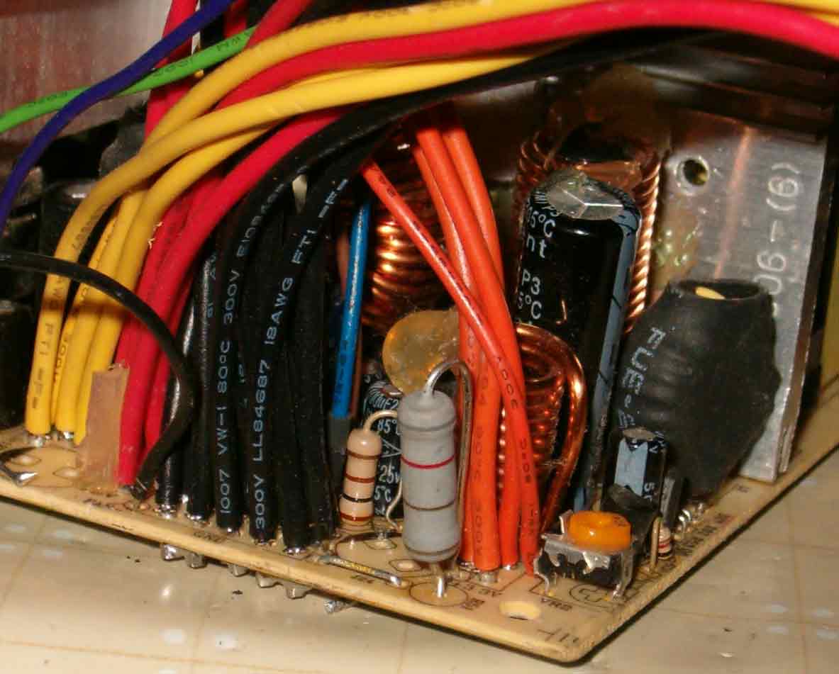

von K. Rotte (Gast)
Du verwechselst da was. Kein mir bekanntes AT oder ATX Netzteil braucht
eine Mindestlast (bzw. diese ist in Form von Leistungswiderständen schon
im Netzteil integriert). Im Extremfall würde das Netzteil sich auch
durch die Überspannungsschutzschaltung abschalten.
Eine einseitige Belastung der Stromzweige ist was anderes und wurde oben
schon hinreichend erklärt. Hat aber nichts mit Mindestlast zu tun.

von Ben E. (ben_)
Das mit der Mindestlast hängt stark vom Einzelfall ab, habe bisher zwei
PC-Netzteile zweckentfremded und beide verhielten sich hierbei stark
unterschiedlich.
Technische Erklärung findet sich bei den vorherigen Beiträgen.

von Michael_ (Gast)
Bei ATX-NT ist der Lastwiderstand schon eingebaut. 8 Ohm an der
3,3V-Schiene.
Also passiert im Leerlauf gar nichts.

Ich habe hin und wieder auch mal defekte Netzteile geöffnet und finde
den Lastwiderstand auch immer häufiger im 12V Zweig. Zum teil sind die
Keramikkörper schon verfärbt, was zeit dass doch Energie verbraten wird.

Zudem haben mittlerweile alle Netzteile interne Lasten, die vermeiden,
das die Spannung aus dem Ruder läuft. Das sind Lastwiderstände, in
meinem 950W Netzteil von MS z.B. ein 100 Ohm/1W auf den 5V und ein 47
Ohm/1W auf den 3,3V.
