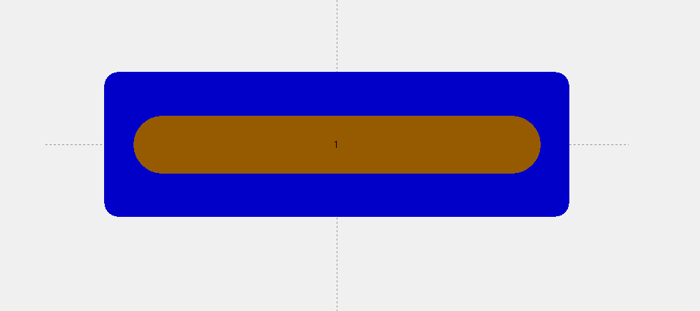

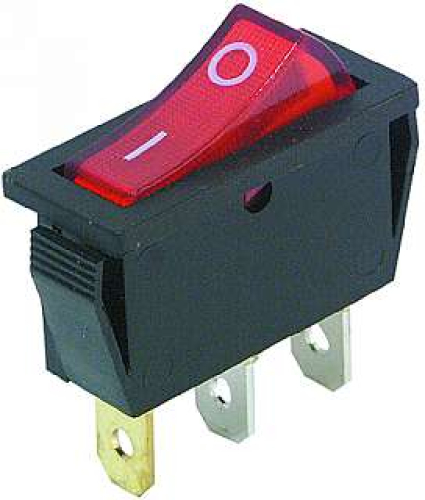

ich sitze gerade an einem Problem fest. Ich möchte einen Schalter mit
Flanschanschluss direkt auf die Platine löten.
Nun stellt sich mir aber die Frage wie man Target beibringen kann
anstelle von runden Bohrlöchern fräsungen im Pad vorzunehmen.
Eingelötet werden sollen Flanschanschlüsse wie hier zu sehen:
http://www.luedeke-elektronic.de/images/product_images/info_images/2010_0.jpg
Lässt sich das in Target umsetzen, so das auch Platinenhersteller mit
den anschließenden Daten etwas anfangen können ?
Gruß Yannic

ok, ohne das deine Frage damit beantwortet ist. Solche Anschlüsse sind
nicht dafür gedacht in eine Leiterplatte eingelötet zu werden. Allein
durch die mechanische Beanspruchung der Lötstellen verbietet sich das.
Da sind "kalte Lötstellen" vorprogrammiert.

ja genau so sollte das aussehen, nur das um die Frässtelle noch eine
aura von ca. 0,2mm frei bleiben soll, damit es auch von
Leiterplattenherstellern fräsbar ist.
Wo du allerdings die Probleme siehst, ist mir nicht gänzlich klar. Das
hängt will ich meinen stark von der Verwendung ab.
Nehmen wir mal den Taster als Beispiel.
Sitzt dieser weiterhin in einer Frontplatte durch seine SnapIn Montage,
so wird auch keinerlei mechanische Beanspruchung auf die Lötstelle
ausgeübt.
Ein Problem ist somit stark von der gewünschten Anwendung abhängig würde
ich sagen.

Den Einwand verstehe ich jetzt nicht. Das Bohrloch oben, auf Layer 24,
ist jetzt 1mm breit und 7mm lang. Der Hersteller könnte jetzt mit einem
1mm Fräser den Schlitz fräsen und durchkontaktieren. Damit wäre der
Schlitz ca. 0,9mm breit. Mit Aura würde ja Kupfer fehlen.
Das alles müsste meiner Meinung nach aber vorher mit dem Hersteller
abgesprochen werden.

Gast #2148399
Ein Pad mit der Zeichenfunktion "Lötpunkte für neu zu erstellende
Gehäuse setzen" gesetzt, die Abmessungen über Eigenschaften eingestellt,
dort auch das Bohrloch auf 0 eingestellt. Dann mit der Zeichenfunktion
"Linien zeichnen" eine Linie auf Layer 24 (Bohrlochlayer) in der Mitte
des Pads gezeichnet und mit Eigenschaften die Linienbreite eingestellt.

Fällt mir gerade noch auf: Den musst du aber erst in der Frontplatte
montieren und dann an die Leiterplatte anlöten. Nur, was machst du wenn
du den Schalter/Taster mal austauschen musst? Viel Spaß beim
auslöten....
