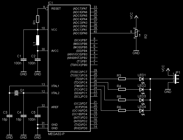

Guten morgen! Ich suche nach einer Möglichkeit, mit einem
Drehpotentiometer 4 Ports eines uControllers (Atmel ATmega8) zu
schalten. Das Potentiometer schaltet also je nach Drehstellung einen der
4 Ports auf HIGH.
Ist dies überhaupt möglich? Wenn ja, hättet ihr vielleicht ein kleines
Codebeispiel, ich steige durch die ADC-Materie noch nicht wirklich durch
Laut dem ADC-Tutorial muss man ja noch etwas "Hühnerfutter" um das Poti
schalten, muss das wirklich sein? (Die "Auflösung" liegt ja nur bei 4
Stufen, deshalb ist die Genauigkeit ja eigentlich nicht so relevant)
mfG, Daniel Fröder

von Oliver H. (dobson)
So könnte dann ein Schaltplan aussehen

von Daniel (Gast)
Hallo! Ich habe das ganze mal getestet, funktioniert auch vom Prinzip
her gut. Ich habe den 10-Bit ADC in 4 Teile geteilt (~256). Aber obwohl
ich ein lineares Poti benutze, sind von den 270 Grad des Potis etwa 180°
schon größer als 770, also sind die 1023 nicht regelmässig auf das
Potentiometer verteilt :( wisst Ihr, wie man das korrigieren kann, dass
die 270° in gleichmässige, 4 Teile geteilt werden? Gruß,
Daniel Fröder
von Kalletronic (Gast)
Hi, das klingt nach einem logarytmischen Poti. Kannst ja mal den
Widerstand am Schleifer messen und kontrollieren ob sich der linear
verändert oder nicht
Gruß Kalle
von Daniel (Gast)
Du hattest recht, der Widerstandsverlauf war logarithmisch, jetzt gehts!
Wenn ich nun aber 4 LEDs anschliesse, leuchten manchmal 2 LEDs auf
einmal. Ich hatte den Verdacht, das das am Rauschen des Potis liegen
könnte, aber nachdem ich die Zahlenbstände der if-Abfragen um 5 höher
wie die letzte gemacht habe, war der Effekt immer noch da :S Wisst Ihr
da eine Lösung?

von Vuvuzelatus (Gast)
Etwas diffus ausgedrückt... Eine Hysterese sollte diesen Effekt
wirkungsvoll verhindern. Du musst dazu die Umschaltschwellen für eine
Änderung des ADC-Wertes in Richtung "runter" etwas niedriger legen (der
Wert dieser Abweichung ist die Hysterese) als die Umschaltschwellen für
eine Änderung in Richtung "rauf". Um das per Software zu realisieren
musst Du bei jedem neu eingelesenen ADC-Wert prüfen, ob er niedriger
oder höher als sein Vorgänger ist, und dementsprechend die
Umschaltschwellen setzen. Wenn die Hysterese größer ist als die
Amplitude der rauschbedingten ADC-Schwankungen tritt der Effekt nicht
mehr auf. Einen geeigneten Hysteresewert würde ich einfach durch
Ausprobieren bestimmen.
Programmierbeispiel:
IF (ADCValue>ADCValueOld) THEN
  State = 0
  IF (ADCValue>Threshold1+HYST) THEN State = 1
  IF (ADCValue>Threshold2+HYST) THEN State = 2
  IF (ADCValue>Threshold3+HYST) THEN State = 3
ELSE
  State = 0
  IF (ADCValue>Threshold1-HYST) THEN State = 1
  IF (ADCValue>Threshold2-HYST) THEN State = 2
  IF (ADCValue>Threshold3-HYST) THEN State = 3
von Thomas (kosmos)
die leuchten bestimmt nicht beide gleichzeitig sondern abwechselnd, also
genau das Problem das ich oben beschrieben habe. Da das Auge aber sehr
träge ist sieht es so aus als ob beide gleichzeitig leuchten.
