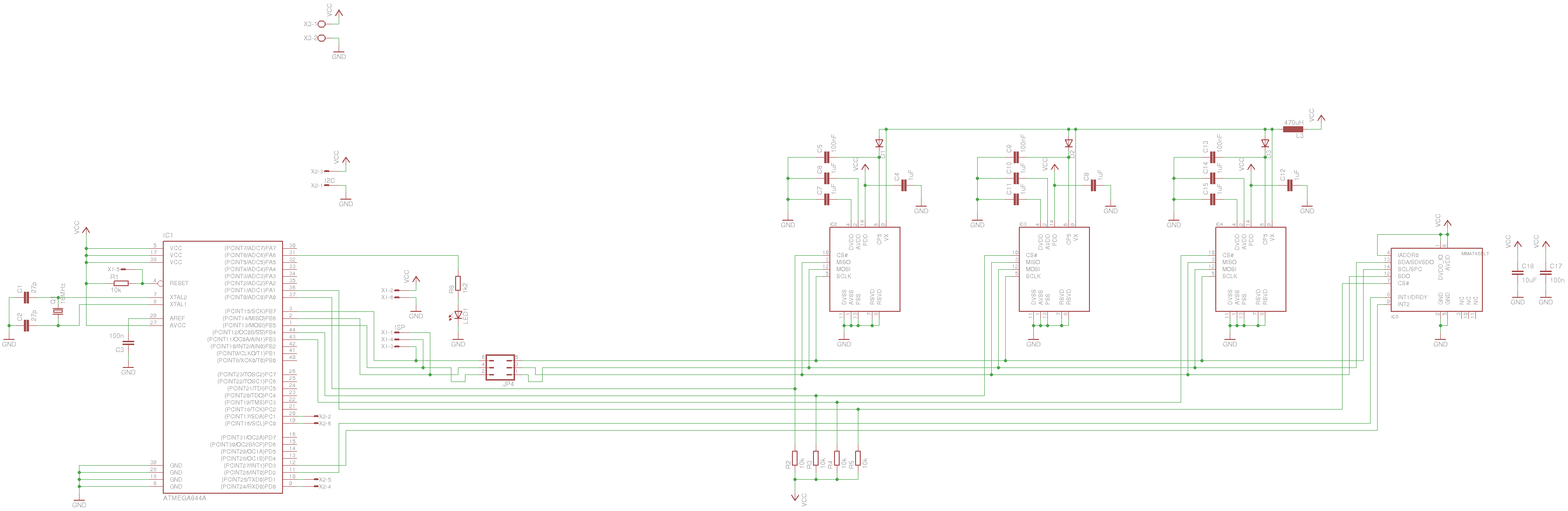

ich bastel gerade an einer kleinen Platine für einen Roboter zur
Positionsbestimmung. Zum Einsatz kommt ein 3-Achsen
Beschleunigungssensor und drei ADXRS450 Gyros. Alle hängen am SPI Bus
eines ATMega.
Meine Frage gilt nun der Versorgung der ADXRS450. Wie im PDF zu sehen
(Auszug aus dem Datenblatt) hat der intern einen Regler, der eine 470µH
Induktivität, eine Diode und noch ein bisschen Kleinkram braucht. Da ich
nun drei Stück davon drin habe meine Frage: Kann ich das so machen, wie
ich es im Schaltplan gemacht habe? Also nur eine Diode, nur eine
Induktivität und einfach alles parallel schalten oder finden die Regler
das nicht so lustig, was ich fast befürchte.
Wenn das so nicht geht, kann ich die irgendwie so verschalten, dass ich
da keine drei Induktivitäten drauf tun muss?
OP #2150884
Hehe ok, dachte da gibts nen Trick aber wohl nicht. Habe nun noch zwei
weitere Spulen auf die Platine gequetscht. Was würdet ihr da für
Induktivitäten nehmen? Bei Reichelts gibts in SMD mit 470µH nur diese
Power Induktivitäten:
http://www.reichelt.de/Power-Induktivitaeten-SMD/L-PIS4728-470-/index.html?;ACTION=3;LA=2;ARTICLE=73207;GROUPID=3709;SID=10TVgdnX8AAAIAABhEFr0b2c5044ccb5082c8d2062a6457ea94a9

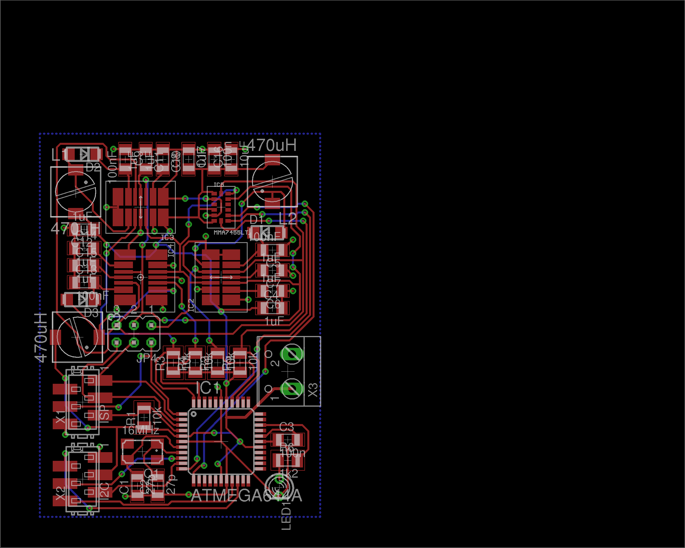

Genau diesen. Weniger Strom (kleinere Bauform) würde dir zwar vermutlich
auch reichen, aber wenn du eben gerne bei Reichelt bestellst, nimm
diese.
Wichtig ist, dass sie nahe am Pin VX plaziert wird, die Diode auch nahe
am Chip ist (möglichst kurze Leiterbahnen), und die 1u und 100nF
Kondensatoren auch.
GND an den Kondensatoren direkt mit einem Via auf die GND Plane nageln.
Kannst ja mal noch dein Layout posten, wenn Zeit ist.
Persönliche Seite #2151139
Fabian S. schrieb:
> Ich habs versucht alles möglichst dicht beisammen zu tun, sagt mal was
> dazu. Die untere Ebene (blau) bekommt auto-Ground, daher die ganze Vias,
> die ins nichts führen ;)
> Edit: Die Platine ist 41x56mm groß, um ein Gefühl dafür zu bekommen ;)
Wenn´s kleiner werden soll, ginge z.B. das hier:
http://de.rs-online.com/web/search/searchBrowseAction.html?method=getProduct&R=6934353.
Wenn es vom Platz her geht, könntest Du Induktivität und Diode auch auf
die Unterseite setzen, das würde die Leitungslänge deutlich verringern.
