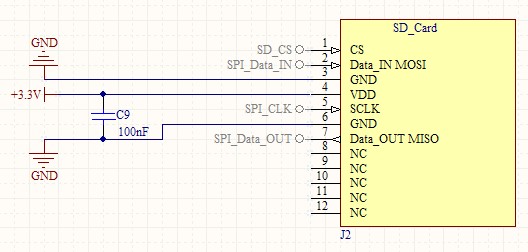

Hi zusammen Möchte eine SD-Karte an einen Mikrocontroller anschliessen. Der Mikrocontroller wird schon mit 3.3V gespeist. Brauche ich ausser dem Kondensator sonst noch was? Bild im Anhang LG Belinda

Belinda schrieb: > Brauche ich ausser dem Kondensator sonst noch was? Hi! Was ist das denn für ein Speicherkartenslot? Also Hersteller, etc? Grüße

Hier das DB des Kartenhalters. Würde das ganze über den SPI Bus ansteuern. So wie ich das verstehe brauche ich nur die PINs 1-8 richtig? Footprint musste ich selber zeichnen, bestimmt hat dich dass verwirrt... LG Belinda

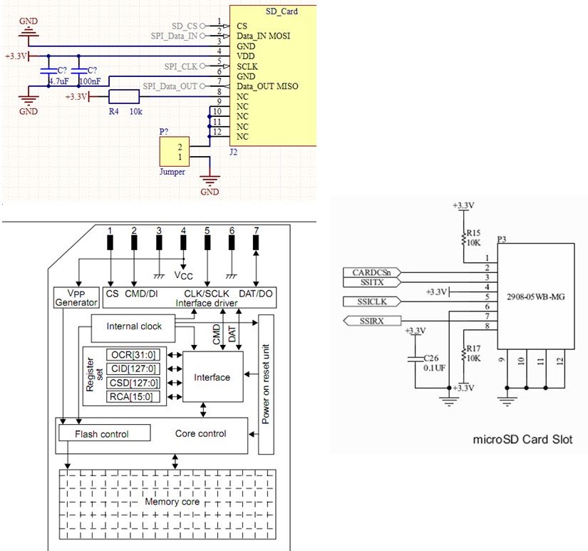

Kann das 1. Datenblatt nicht öffnen.. aber egal. Hätte sein können, dass da Widerstände bereits verbaut sind! Da müssen noch 2 Pullup-Widerstände hin. Warum, wieso, usw. hier: http://www.mikrocontroller.net/articles/MMC-_und_SD-Karten ;) Viele Grüße

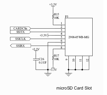

Maik K. schrieb: > Kann das 1. Datenblatt nicht öffnen.. aber egal. Hätte sein können, dass > da Widerstände bereits verbaut sind! > Da müssen noch 2 Pullup-Widerstände hin. > Warum, wieso, usw. hier: > http://www.mikrocontroller.net/articles/MMC-_und_SD-Karten > > ;) > > Viele Grüße Sorry 4 Doppelpost! Habe etwas vergessen... siehe Anhang! Grüße

Also was mir nicht klar ist, ist beispielsweise Pin 3 in deinem Schema, müsste der nicht GND sein?. Ist das bei MicroSD Karten evtl. anderst? Also im Moment würde das so aussehen bitte Schema schauen ;) Mario Barth schrieb: > Würde also noch einen Stützkondensator ranmachen. Einfach parallel rein gell? LG Belinda und danke
