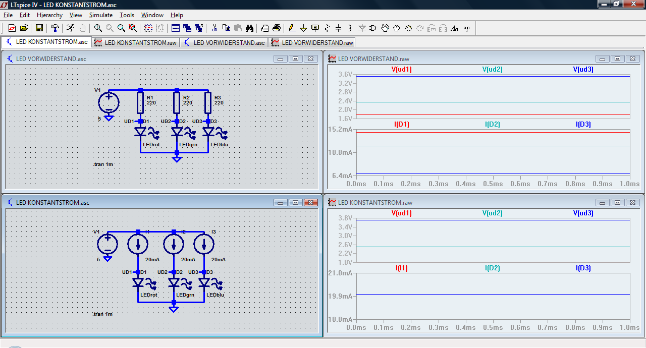

Für die Testschaltung auf dem Steckbrett habe ich 220 Ohm für jeden
Farbkanal benutzt und jeweils zwei LEDs parallel geschaltet. Als
Spannungsversorgung nutze ich eine 5 V Gleichspannungsquelle.
Meine Frage ist: Wie kann ich das Problem lösen; dh. gleiche Farben
bekommen?

Aber deine Schaltung ist auch Humbug.
Mit Vorwiderständen an 5V bekommt man keinen gleichen Strom pro
Grundfarbe hin, weil ja der Spannungsabfall und damit die Restspannung
unterschiedlich ist.
Mindestens 3 auf 1% genaue Konstantstromquellen wären notwendig,
und auch dann kannst du nur feststellen, daß sich die LEDs
datenblattkonform verhalten, mit 50% Abweichung in der Helligkeit wäre
alles im grünen Bereich (ja nach Datenblatt, aber meist sind die Werte
so).

von MaWin (Gast)
Du merkst aber auch nichts.
Klar sind rote LEDs "gleicher", schliesslich haben rote LEDs auch einen
nahezu gleichen Spannungsabfall also eine nahezu gleich Restspannung für
den Vorwiderstand, also bekommen sie auch den nahezu gleichen Strom.
Aber "1%" Vorwiderstände führen an RGB LEDs, wo die rote LED vielleicht
2.1V Spannungsbedarf hat und die blaue 3.6V, nicht zu (fast) gleichem
Strom, schliesslich ist der Spannungsabfall für die Widerstände deutlich
unterschiedlich.
5V-2,1V = 2.9V an 290 Ohm = 10mA,
5V-3.6V = 1.4V an 290 Ohm = 4.8mA, egal wie genau deine Widerstände
übereinstimmen.
Du musst entweder die Widerstandswerte an den realen Spannungsabfall
anpassen, oder eben Konstantstromquellen nehmen und die gibt es
praktischerweise in ICs die auch noch unterschiedliche LED-Effizienz
ausgleichen können.

Von deinen LED scheint es kein vernünftiges Datenblatt zu geben. Hier
daher der Wertebereich der Durchflussspannungen einer OSRAM-RGB-LED mit
ähnlichen Wellenlängen:
rot: 1,8 bis 2,4V
grün: 2,9 bis 3,7V
blau: 2,9 bis 3,7V
Die Ströme können bei 220Ohm/5V daher je nach Exemplar zwischen 11,8 und
14,5mA (rot) bzw. 5,9 und 9,5mA (grün und blau) liegen. Ich muss MaWin
und Dr. Strangelove daher Recht geben...

Was bringt der 1% Widerstand? Garnix. Die Kennlinien der LEDs
unterscheiden sich schließlich auch. Somit ist der Spannungsabfall an
der LED mal höher mal niedriger, somit mal heller mal dunkler.
Darum braucht man eine Konstantstromquelle. Alles andere ist ein
Spannungsteiler der macht was die LED sagt

Nö, die haben auch unterschiedliche Flußspannung. Die Helligkeit ist nur
gleich, wenn der gleiche STROM fließt. Also bitte eine
Konstantstromquelle nutzen.

von wil (Gast)
Hallo bronko,
vielleicht trägt diese LTSpice-Simulation (Bild) zum Verständnis
Unterschied LED mit Vorwiderstand und LED mit Konstantstromquelle - bei
(hatte nur diese Modelle). Die Simulation zeigt die Tendenz, nicht die
in Deinem Fall zutreffenden Werte! Indem der Strom durch die LED
maßgeblich für die Lichtausbeute ist, zeigt sich klar der Unterschied:
mit Vorwiderstand rot/grün/blau 6,4-12-14,5mA
zusätzlich sind noch über dem Strompöot noch die Flußspannungen
aufgetragen.
Gruß wil
