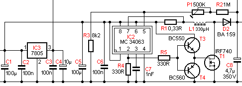

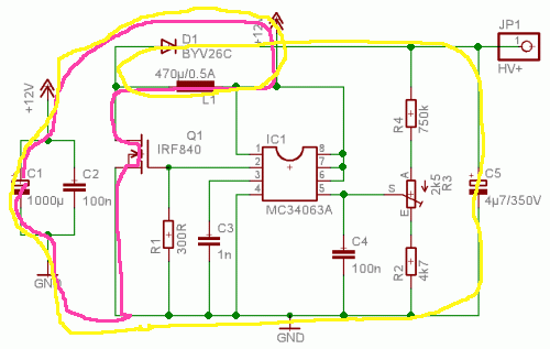

ich habe ein Schaltnetzteil für eine Nixie-Uhr gebaut. Die Schaltung
sollte erprobt sein, weil in fast jedem Nixie-Artikel darauf verwiesen
wird (meine ist von www.jb-electronics.de).
Wenn ich 12V anlege, habe ich am Ausgang meine erwarteten 170 Volt, dann
beginnt die Spannung langsam zu sinken und der Transistor wird heiß.
Vermutlich schwingt also was. Wo fange ich mit der Fehlersuche an? Ich
komme aus der Softwareecke und habe dazu keine wirklichen Kenntnisse.
Vielleicht (oder wahrscheinlich) liegt es ja am Layout.
Grüße
Olaf
von MaWin (Gast)
Die Spule L1 kann sich bei 170V nicht mehr in der durch C3 vorgegebenen
Zeit in den Ausgangselko entladen,
ist also zu Beginn des nächsten Zyklus nicht leer.
Der Strom steigt immer weiter an, weil IRGENDEIN VOLLIDIOT den
Widerstand der Strombegrenzung für Pin 7 "vergessen" hat. Der kostet
auch satte 0.5ct.
Daß Layout und Bauteilauswahl alles andere als gut sind, kommt da nur
noch als Schönheitsfehler hinzu.
Ich zitiere mal:
Beim MC34063 berechnet man Ct (entgegen dem Datenblatt) so das die Spule
massig Zeit hat sich in den Ausgang zu entladen (also off-Zeit
festlegen). Die on-Zeit ist dann durch Ct so lang, das sie immer
vorzeitig durch Erreichen der Strombegrenzung (Widerstand Rs also
passend zum maximalen Spulenstrom dimensionieren) abgebrochen wird. Die
Induktivität ist also kleiner als das was sich nach Datenblatt als
minimale Induktivität errechnet.

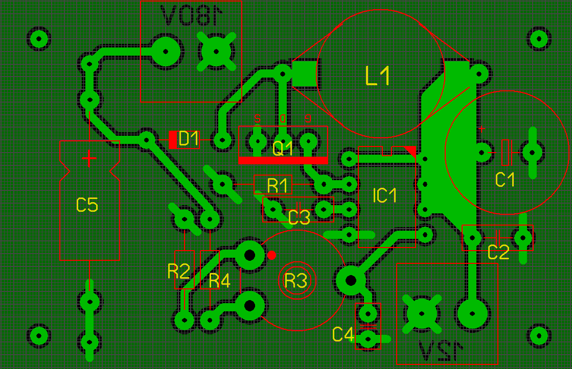

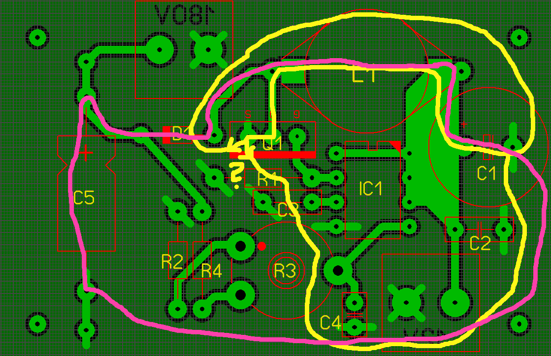

von Thomas Kiss (Gast)
Ich zeichne mal die bekannten Stromkreise ein:
http://www.lothar-miller.de/s9y/categories/40-Layout-Schaltregler
Fazit: Schlimmer geht nimmer. Einen weiteren Weg (insbesondere im
Freilauf, rot) kann der Strom eigentlich nicht mehr nehmen müssen...
Dass das schon im Schaltplan so übel aussieht, zeugt nur davon, dass der
Sinn der Eingangskondensatoren (links) nicht so richtig verstanden
wurde...

von (prx) A. K. (prx)
Eigentlich ist es andersrum. Entladen kann sich die Spule als Step-Up
mit extremem Spannungsverhältnis immer, da die per Regler/Ct festgelegte
Mindestzeit dafür stets länger ist als die Entladezeit der Spule.
> auch satte 0.5ct.
Jenseits der Anfahrphase kann eine Sättigung durch kumulierende
Aufladung nicht eintreten. Empfehlenswert ist der Widerstand aber allein
schon deshalb, weil sonst in der Anfahrphase eine temporäre Überlastung
auftreten wird.
Wenn die Schaltung korrekt dimensioniert wird, dann wird ein Abschaltung
durch Rsc nicht erforderlich, weil die Spule innerhalb der durch Ct
vorgegegebenen maximalen Einschaltzeit nicht in die Sättigung geht. L
und Ct und Isat(L) müssen zusammen passen.

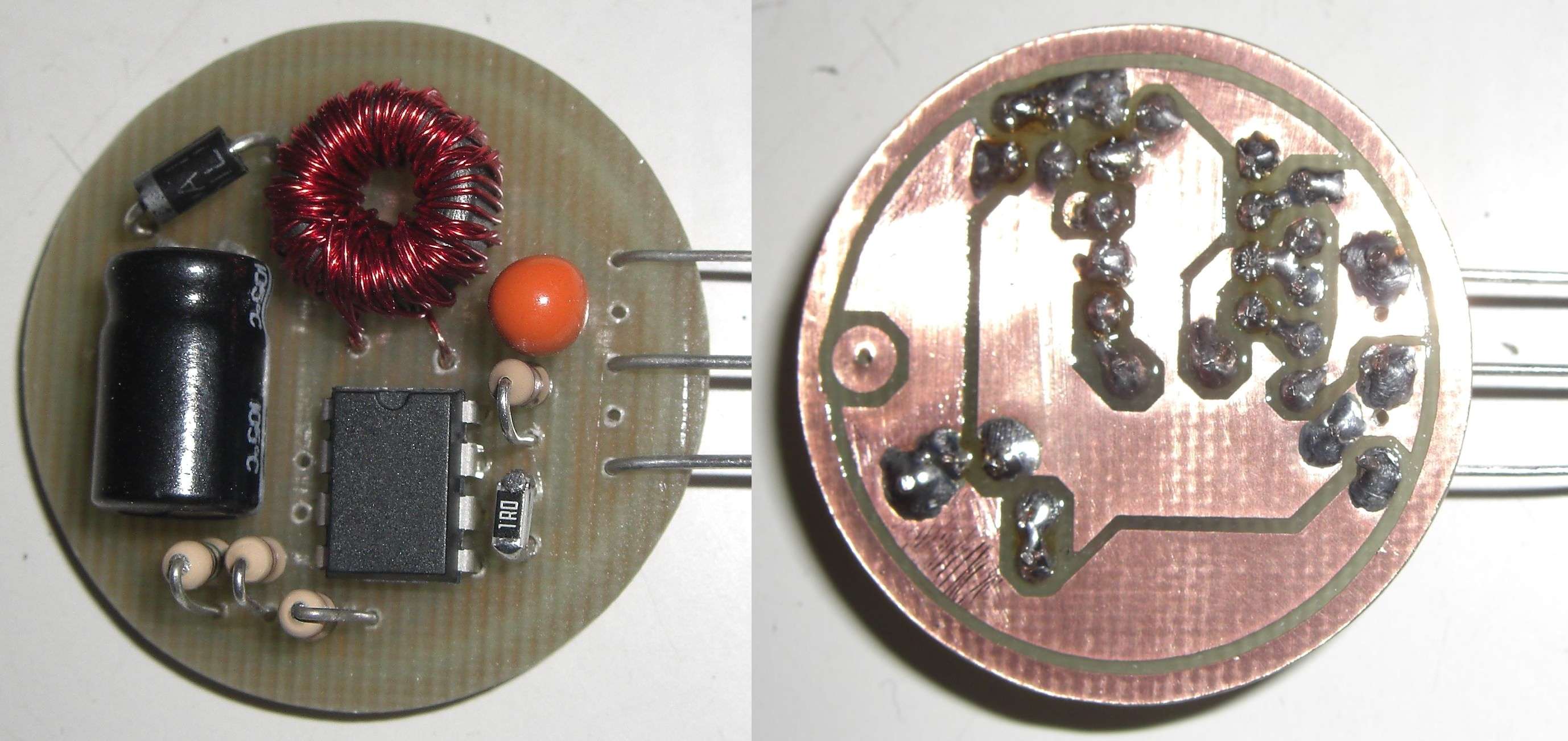

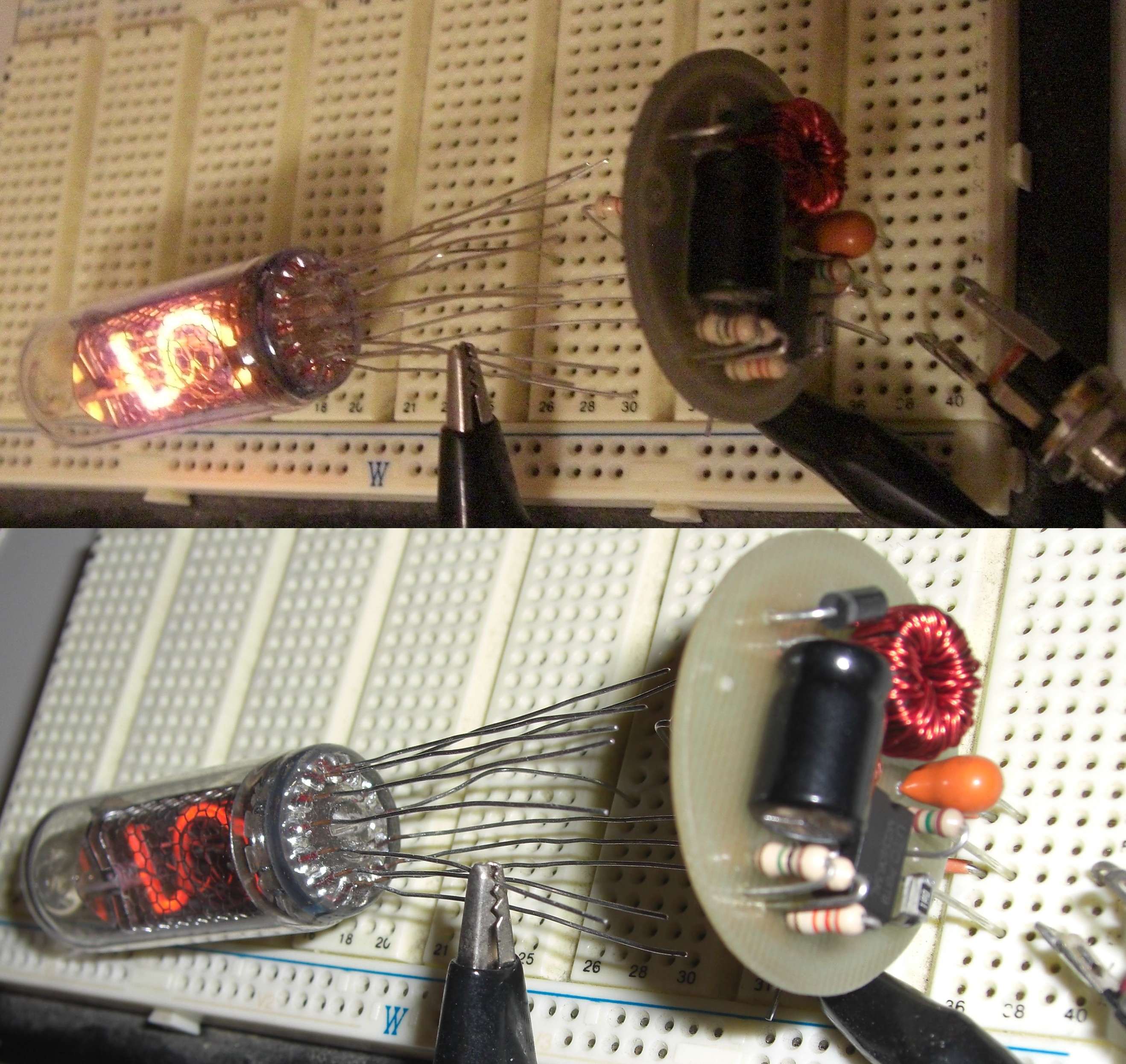

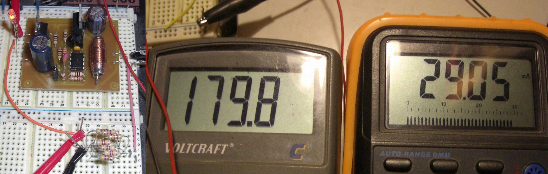

von Andreas R. (andrewr)

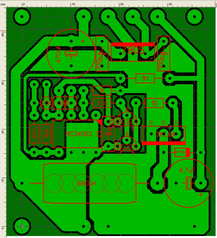

der ursprüngliche Beitrag ist ja schon etwas älter und der MC34063 wurde
ja hier auch schon zur genüge durchgekaut. Trotzdem möchte ich hier kurz
mein Layout posten. Läuft sehr zuverlässig mit einem Wirkungsgrad von
80%, nichts wird über 30 Grad warm und liefert zuverlässig 30mA bei
180V, also 5,4 Watt.
Soviel brauche ich zwar für meine IN-12 Nixies gar nicht, aber etwas
Reserve schadet nie! Die verwendete Funkentstördrossel wird immer wieder
gerne kritisiert, da sie für diesen Verwendungszweck eigentlich
ungeeignet ist, aber bei einem Wirkungsgrad von 80% sind mir die
Unkenrufe herzlich egal.
Leider hat diese Drossel 680uH besser wären eigentlich 330uH (hatte ich
halt noch rumliegen). Dadurch musste ich den Timingkondensator auf 3,3nF
vergrößern. Das wiederrum hat den Nachteil, das die Taktfrequenz unter
20kHz absinkt. Funktioniert Tip-Top, ist aber aus EMV-Sicht nicht so
toll...
(Dadurch allerdings auch weniger Umschaltverluste am Mosfet)
Am oberen Rand der Platine ist noch ein 7805 mit 3 Kondensatoren
verbaut, diese Bauteile haben natürlich mit der 180V Erzeugung gar
nichts zu tun. Die 12V Versorgungsspannung sind durchgeschleift, so das
am Ausgang 5V für die Logik, 12V für z.B. Hintergrundbeleuchtung mit
LED´s, und eben 180V für die Nixies zur verfügung stehen.
Gruß,
Andreas

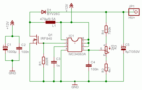

von Christian E. (cendh)
@ andrewr
Hallo Andreas,
Da ich auch gerade an einem Nixie-Projekt dran bin und noch nach einem
geeignetem Netzteil suche bin ich grad auf deinen Post gestoßen. Das
Layout würde perfekt passen, da ich auch 5 Volt für den uC und 12 Volt
für eine LED Beleuchtung benötige. Hast du zu deiner Platine evtl. auch
einen Stromlaufplan rumliegen? Würde mir sehr weiterhelfen ;) !
Viele Grüße
Christian Ehrhardt schrieb
> Hast du zu deiner Platine evtl. auch einen Stromlaufplan rumliegen?
Leider nein, so einfache Schaltungen setze ich immer gleich in
Sprint-Layout um. Da ist aber auch wirklich nichts dran... Mein Layout
habe ich ja mit Bestückung gepostet. Solltest du wirklich den
Stromlaufplan benötigen, musst du das leider aus dem Layout rückwärts
raussuchen.

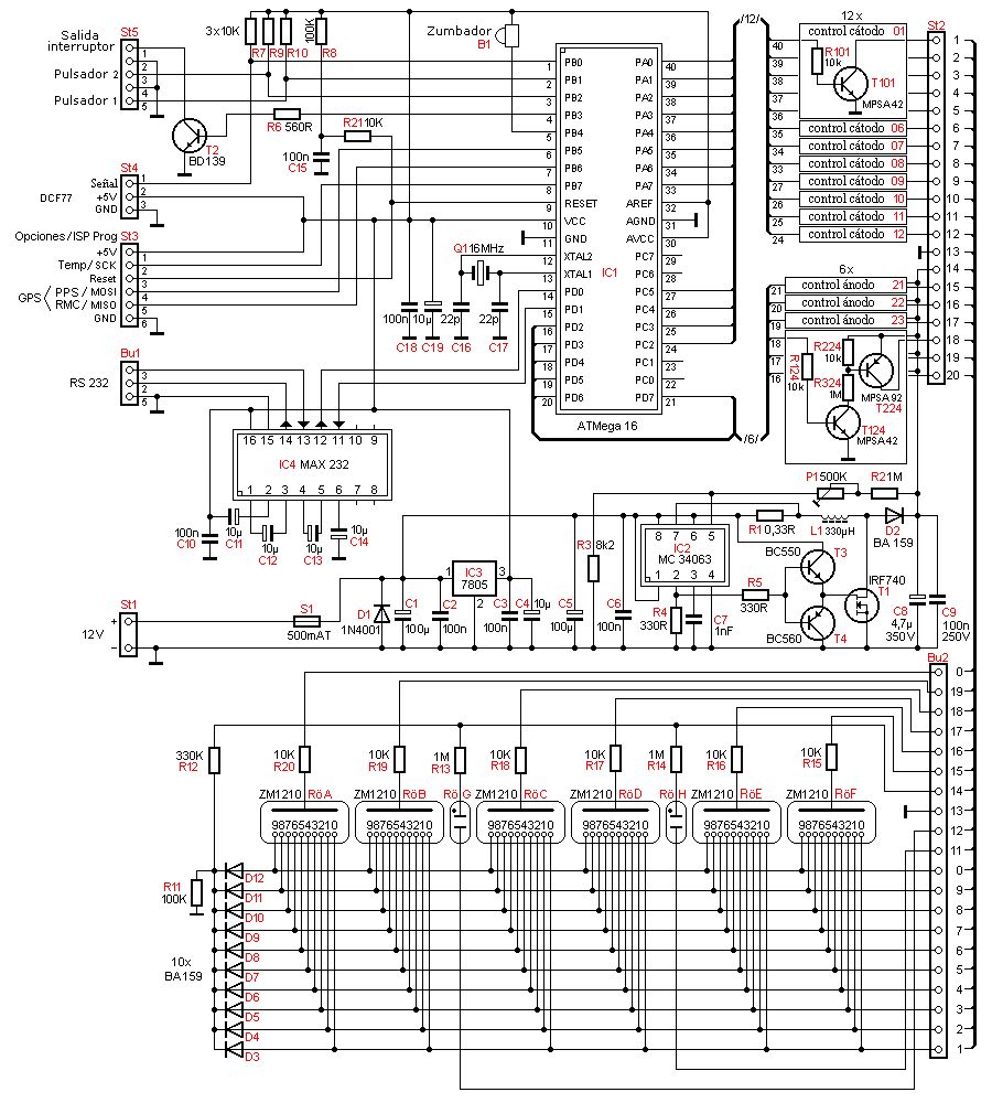

Ist aber weitestgehend nach beigefügtem Schaltplan. (nicht von mir)
Haupsächlich Unterschiede:
T3 und T4 andere Typen.
10 Ohm Widerstand vor dem Gate von T1
R4 1Kohm
L1 680uH
passend dazu Timingkondensator C7 3,3nF
Spannungsteiler P1, R2, R3 andere Werte
Auf Shuntwiderstand R1 verzichtet. (also 0 Ohm)
C1 und C5 zusammengefasst zu 470uF
C4 weggelassen da in meiner folgenden Schaltung sehr viele 100nF
Kondensatoren sind.
Ich habe noch ein weiteres Netzteil gebaut, was einen leicht besseren
Wirungsgrad hat. Mit:
L1 440uH (2 x 220uH SMD powerinduktivität in Reihe)
C7 2nF (2 x 1nF parallel)
Gruß,
Andreas
von MaWin (Gast)
Das ist mal ein wesentlich sinnvollerer Schaltplan,
deiner Änderungen daran bedarf es nicht, sie sind
sogar kriminell "Auf Shuntwiderstand R1 verzichtet".

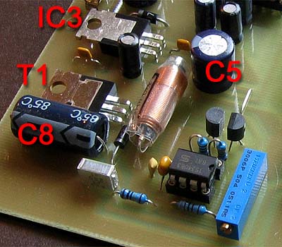

> Trotzdem möchte ich hier kurz mein Layout posten.
Die Spule ist ungeeignet, du baust einen massiven Störsender.
Solche Spulen sind zum Filtern von Gleichströmen, denn dabei bleibt das
Magnetfeld nahezu konstant.
Nimm lieber einen Ringkern oder einen Schalenkern.
Hast du eigentlich noch was anderes zu tun als ständig allen hier auf
den Keks zu gehen? (Siehe auch Ausslassungen dich betreffend im Thread
Beiträge bewerten 279169) Hast Du eigentlich selber schon mal was auf
die Beine gestellt oder schlaumeierst du nur so rum?
Mein Schaltpan ist fast identisch.
Meine Änderungen gegenüber dem Schaltplan sind marginal. Auf den Shunt
habe ich bewusst verzichtet. Ich weiss was ich tue! Ich habe nicht
empfohlen darauf zu verzichten!
Das die ungeeignet ist weiss ich selber! Das habe ich auch
dazugeschrieben! Die hatte ich halt gerade rumliegen.

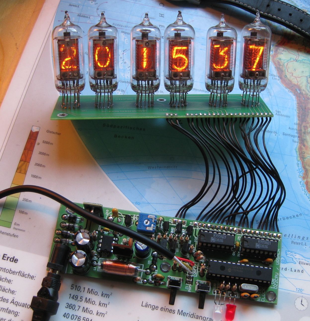

Allerdings betreibe ich im Abstand von wenigen cm mehrere DCF77 Antennen
und ein Radio. Nirgendwo gibt es Störungen!!!
Zudem werden die Hälfte aller PROFESSIONEL auf dem Markt vertriebenen
Nixie-Uhren mit solchen Drosseln gebaut. Siehe Beispiel-Bild. So
hochdramatisch ist das also nicht!
nicht gelesen???

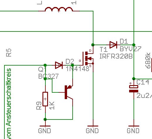

von Paul Baumann (Gast)
Man kann sich auch mit der angehängten Schaltung behelfen. So läuft es
in
meiner Uhr mit 4 Röhren und das Biest wird nicht mal handwarm.
Daß der Mosfet
warm wird, liegt daran, daß seine Gatekapazität nur mit einem Widerstand
nach Masse nicht schnell genug entladen wird. Dadurch wird es kein
anständiger Schalterbetrieb bei hohen Frequenzen und dessen Verlust-
leistung steigt an.
Andreas schroban MaWin
>den Keks zu gehen?
MaWin ist gelernter Choleriker und gibt ab und zu eine Probe seines
Könnens.
MfG Paul
Paul Baumann schrieb
> Daß der Mosfet
Ich hatte auch Anfangs versucht um einen Gate-Treiber herumzukommen.
Allerdings musste ich den Versuch oberhalb 15mA aus oben genanntem Grund
abbrechen. Der nun verwendete Gate-Treiber löst das Problem und besteht
gerade mal aus 2 Widerständen und 2 Transistoren, ist also nicht
dramatisch... (zumal man schlimmstenfalls auch noch den Gate-Widerstand
weglassen kann) So komme ich nun auf 30mA (brauche max. 19mA) ohne das
irgendetwas merklich warm wird.

Oder meinst du das Beispiel-Bild? Das ist nicht meine Uhr, sondern ein
käuflich zu erwerbendes Beispiel aus dem Internet. Ja, die käuflichen
Dinger sind durch die Bank fast alle gemuliplext. Ich mach das mit
Schieberegistern und statischer Ansteuerung.

Ach, interessant. Darf man erfahren, was du für Equipment benutzt? Ist
ein wenig Offtopic, schon klar.

Na, meine selbstgebauten Platinenfräsmaschinen.
Diese:
https://www.youtube.com/watch?v=ndct5cyp9d0&list=UU-5HTdaSo9iAf0idu_llidQ&index=14
...ist mittlerweile verkauft,
Und diese Selbstgebaute nutze ich jetzt.
https://www.youtube.com/watch?v=SZwVg5KI5OU&list=UU-5HTdaSo9iAf0idu_llidQ&index=3
Einzelteile für Beide hergestellt mit meiner selbstgebauten "Großen"
https://www.youtube.com/watch?v=Al6vmLA6mZA&list=UU-5HTdaSo9iAf0idu_llidQ&index=20

von Falk B. (falk)
Und der ganze Zirkus wegen EINEM Widerstand. Ach ja, die sind ja aus
GOLD!!!
von Falk B. (falk)
Beitrag "Re: Stepup 180V - sackt völlig zusammen"
Mit Strombegrenzung und passendem MOSFET-Treiber, wie bereits von
anderen gepostet.

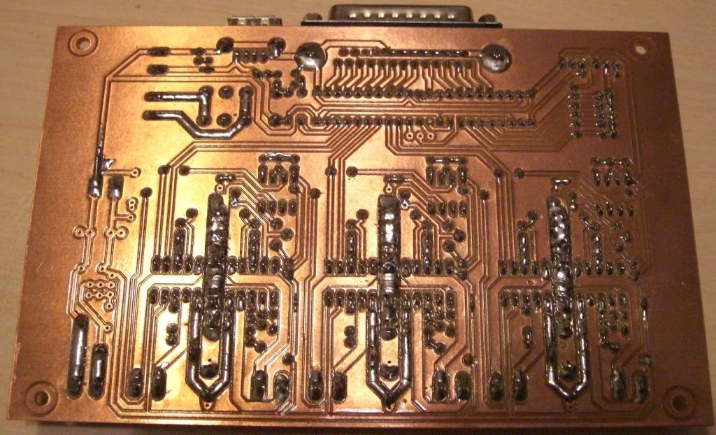

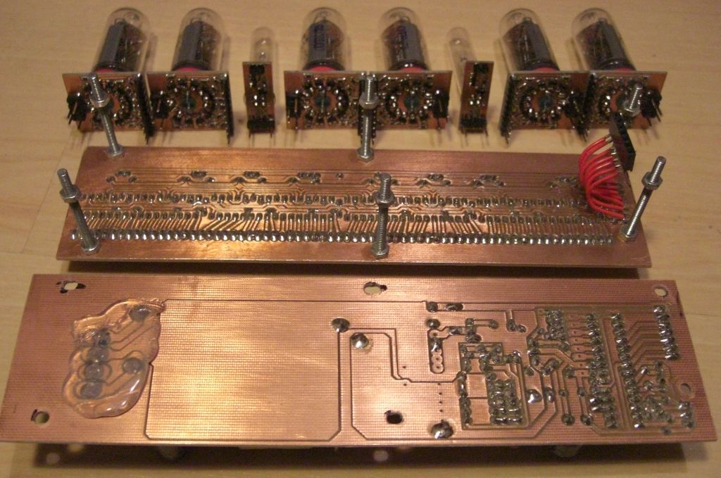

Wie dem auch sei, hier mal 2 Bilder von gefrästen Platinen.
Gruß,
Andreas

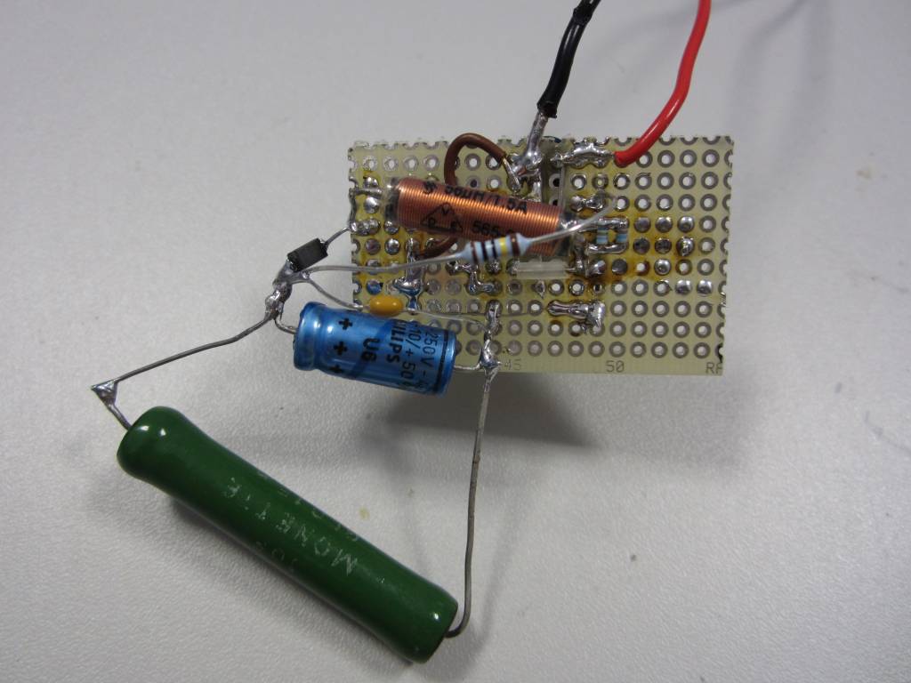

@ Falk Brunner
Anbei mal DEIN Bild aus diesem Thread.
Na, wenn da mal nicht eine völlig ungeeignete Drossel verwendet wurde
Lass mich raten, die hattest du genau wie ich zufällig gerade
rumliegen!?
von lukas (Gast)
diese lötstellen sind sehr unsauber und auch ebenso unzweckmäßig
von Electronics'nStuff (Gast)
Schönes Ergebnis..
> rumliegen!?
Naja, vllt. hast du bemerkt, dass das einfach nur ein
zusammengeklatschter Versuchsaufbau war, den er nicht einmal selber
benötigt hatte..
Den hat er eig. nur gemacht um zu helfen.

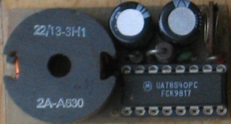

hier mal 2 Originale von Stefan Kneller!
http://www.stefankneller.de/
Die Originaldaten hat er dort zum Download als ZIP-Datei bereitgestellt.
...ohne Kommentar...
Ich weise sogar explizit darauf hin!!!
So, ich habe jetzt mal mit dem MC34063 ohne externe Transistoren einen
DC-DC Wandler aufgebaut der aus 5V -> 170V erzeugt. Gedacht ist diese
Platine für eine Single-Tube-Nixie-Uhr. Die Platine ist noch nicht ganz
auf Durchmesser beschnitten. Das mache ich erst wenn die anderen
Platinen fertig sind. Dem geübten Auge wird auffallen, das der
Timing-Kondensator fehlt. Der MC34063 läuft mit ca. 80KHz wenn man
diesen Kondensator weglässt. (Getestet mit 10 Exemplaren). Die Drossel
ist selber gewickelt mit 14 Windungen 2 fach verzwirbeltem 0,3mm Draht
für die erste Wicklung und mit 45 Windungen 0,3mm Draht für die 2.
Wicklung. Der Kern kommt aus einer verstorbenen Energiesparlampe.
D-aussen 10mm, D-innen 6mm, höhe 4mm, Al wert ca. 1200nH.
Kein Bauteil auf der Platine erwärmt sich und die Schaltung liefert
stabile 2mA bei 170V!
Gruß,
Andreas

Oszilloskops stand nicht ganz auf Null. der MC34063 läuft ohne
Timingkondensator mit 100KHz.

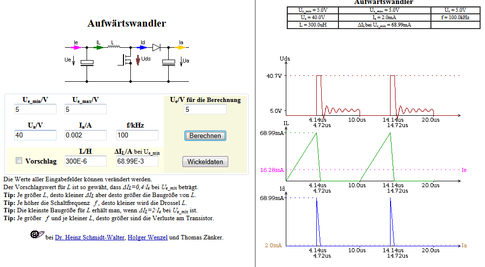

von MaWin (Gast)
> der MC34063 läuft ohne Timingkondensator mit 100KHz.
Dein Scope Bild müsste nach den von dir gelieferten Daten
ungefähr so aussehen wie im angehängten Bild. D.h. deine
Spule hat zu viele Windungen.
Es ist keine gute Idee, den Timingkondenstaor wegzulassen, es
spart weder Geld noch Platz. Selbst wenn du nur 100pF nehmen
solltest.
Es ist auch keine gute Idee, einen Tantal-Tropfenelko an einen
Schaltregler zu bauen, denn die sind nicht schaltfest und
lösen sich gerne mal in Rauch auf.
Aber wie kommst du zu einem MC34064 ohne Aufdruck ?
Ja, ziemlich genau so sieht das Scopebild aus.
> D.h. deine Spule hat zu viele Windungen.
Ja, schon möglich. Ich habe auch erst mit gerechneten Werten angefangen
und mich dann experimentel Windung für Windung an bessere Ausgangswerte
(Strombelastbarkeit, Wirkungsgrad) herangetastet. Das ist dabei
rausgekommen... Bisweilen laufen Theorie und Praxis etwas auseinander.
> Es ist keine gute Idee, den Timingkondenstaor wegzulassen, es spart weder
> Geld noch Platz. Selbst wenn du nur 100pF nehmen solltest.
Wie du siehst ist der Platz für den Kondensator auf der Platine
vorgesehen.
Ich hab´s mit diversen kleinen C´s probiert. Entweder gar kein Effekt
oder aber verschlechterung der Ausgangswerte. Also hab ich erst mal
darauf verzichtet.
Danke für den Hinweis, ich schau mal was meine Bastelkisten noch an
kleinen Elkos hergeben.
lol, weiß der Henker wie meine Kamera das geschafft hat.
Selbstverständlich hat der einen Aufdruck. Bei einem Bild aus einer
Anderen Perspektive ist der gestochen scharf zu erkennen.
Ich möchte nochmals darauf hinweisen, das der MC34064 in meiner
Schaltung schon ziemlich "vergewaltigt" wird und stellenweise schon im
Grenzbereich bzw. leicht darüber betrieben wird. Ein Langzeittest wird
zeigen wie lange er das Spiel mitmacht. Im Zweifelsfall sind halt 0,30€
für die Tonne...
@MaWin
MaWin schrieb
> ...so aussehen wie im angehängten Bild. D.h. deine Spule hat zu viele
> Windungen.
Ähhh, wie kommst du auf 300uH? Ich komme bei einem Al-Wert von 1200nH
bei 14 Windungen auf 235uH! Und genau diesen Wert habe ich messtechnisch
dann auch am lebenden Objekt ermittelt!
von MaWin (Gast)
Das sind doch ungefähr 300.
(Übrigens nicht zu viele Windungen, sondern zu wenige,
also mehr Windungen, oder andersrum: Mehr Strom).
