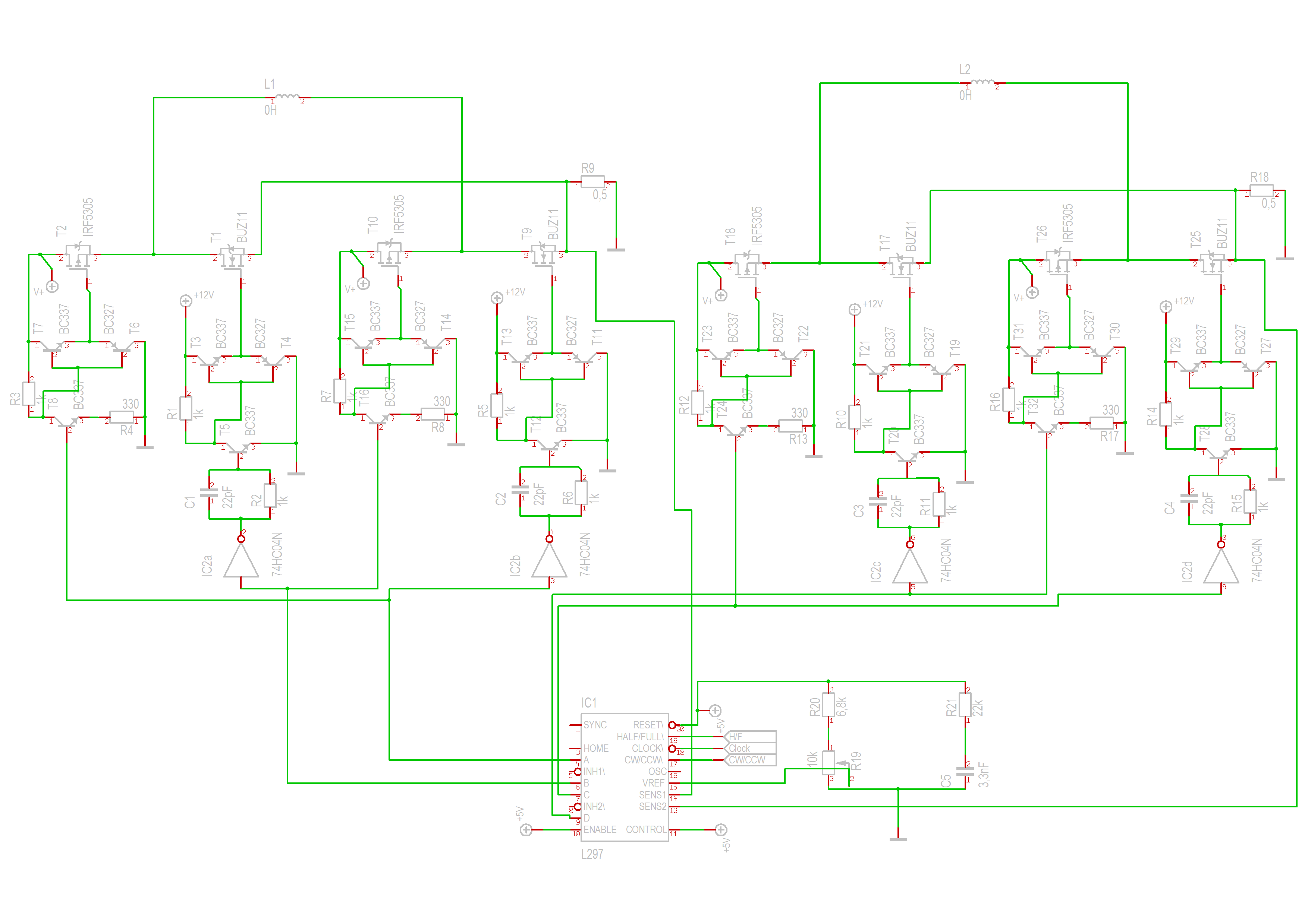

Ich versuche nun schon seit einigen Wochen eine Schrittmotorsteuerung
mit einer diskreten doppel H-Brücke aufzubauen. Ich habe bereits mehrere
versuche hinter mir von denen aber keiner richtig funktionieren wollte.
Der momentane Aufbau funktioniert leider wieder nicht ganz.
Um auszuschließen dass ich durch Layoutfehler ein Fet-Paar gleichzeitig
einschalte und so einen Kurzschluss verursache habe ich anfangs statt
der Fet´s Led´s eingebaut und die Schrittfolge überprüft. bis dahin hat
alles wunderbar funktioniert.
Dann habe ich guten Gewissens meine Fet´s eingebaut, ein Multimeter in
die Motorleitungen gehängt und den Strom am Poti langsam aufgedreht. Und
da ist das Problem egal in welcher Stellung das Poti ist es fließen
immer ca. 500mA über die Motoren und was noch viel schlimmer ist,
offensichtlich fließt durch meinen Shunt und die Fet´s noch ein
wesentlich höherer Strom weil diese extrem heiß werden.
Habe ich mit dieser Schaltung wieder einen grundsätzlichen Denkfehler
oder hab ich irgendetwas übersehen?
Noch schnell ein paar Daten zum Aufbau:
1.Betriebsspannung sind 20V (15V gleichgerichtet und mit 10000µF
geglättet)
2.Vor den IC´s sind 100nF Abblockkondensatoren (sieht man im Schaltplan
nicht weil da keine Versogunsspannungen an den IC´s eingezeichnet sind)
3. 5V kommen aus nem 7805er (mit kondensatoren 100nF und 470µF)
4. 12V kommen aus nem 7812er (mit kondensatoren 100nF und 470µF)
ich hoffe ich hab jetzt alles wichtige geschrieben und hoffe ihr könnt
mir helfen bin schön langsam echt am verzweifeln
mfg daniel

hast du, so wie im Schaltplan dargestellt, die Anschlüsse SYNC und OSC
vom L297 auch wirklich in der Luft hängen?
Dann wär wohl klar dass das nichts wird ;)

@Urban B.
OSC hängt natürlich nicht in der Luft sorry hab die Verbindung zum R/C
Glied vergessen
SYNC hängt schon in der Luft weil ich den ja nur zum Synchronisieren
mehrerer L297 bräuchte und die momentan noch nicht da sind

von John (Gast)
Deine P-Kanal FETs (IRF5305) sind falsch eingebaut: die Diode ist immer
leitend.

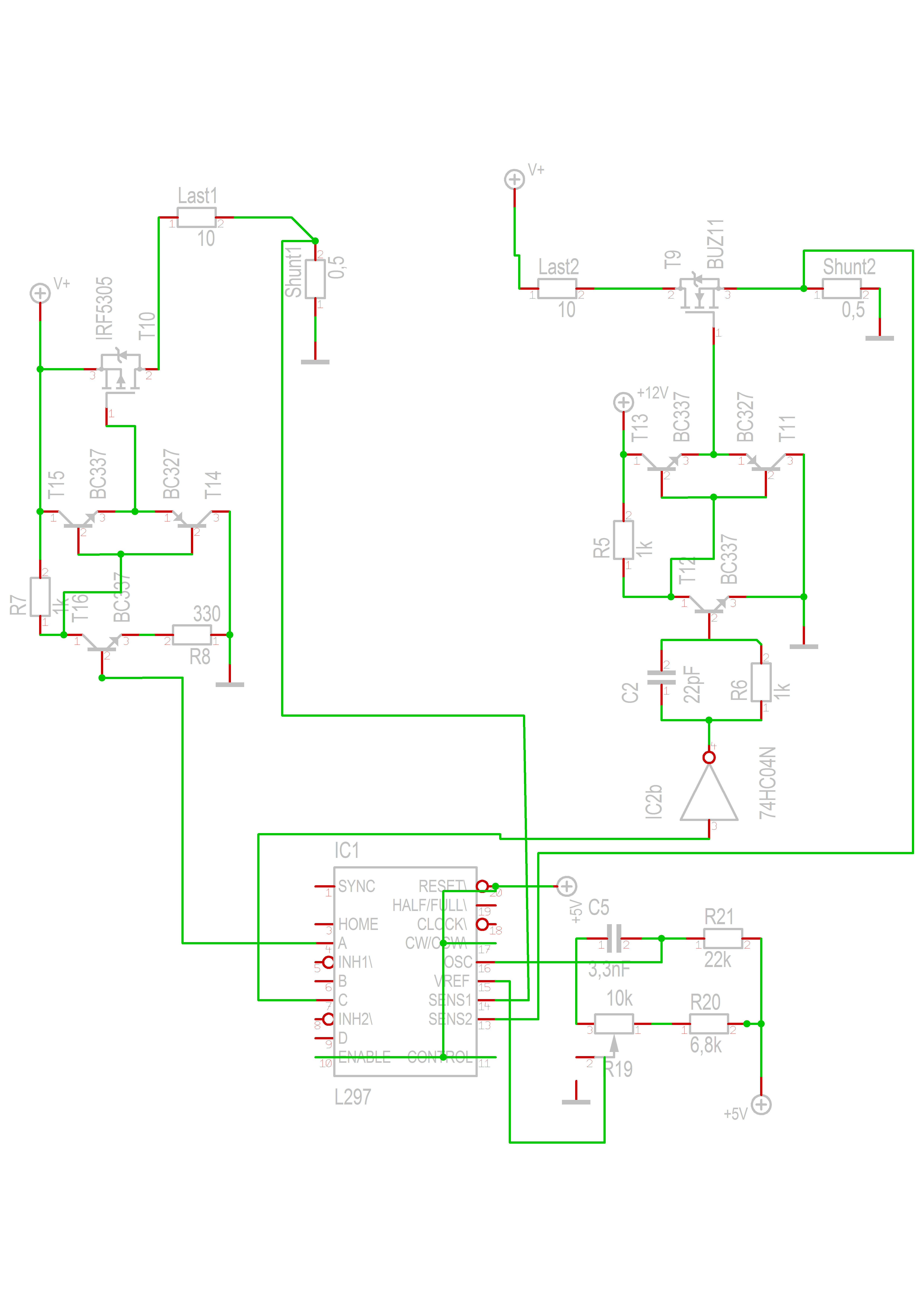

@John
Ich habe die Schaltung gerade auf die schnelle korrigiert sieht zwar
nicht besonders aus aber Fet´s sind jetzt richtig drin. hab auch gleich
die anderen Bauteile die schaden hätten nehmen können getauscht (also
alle FET´s, alle Transistoren sogar den Shunt). ich war seeeehr
zuversichtlich dass das der Fehler war dem ist aber nicht so es kommt
wieder genau zum selben Problem?!?

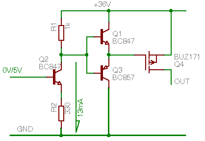

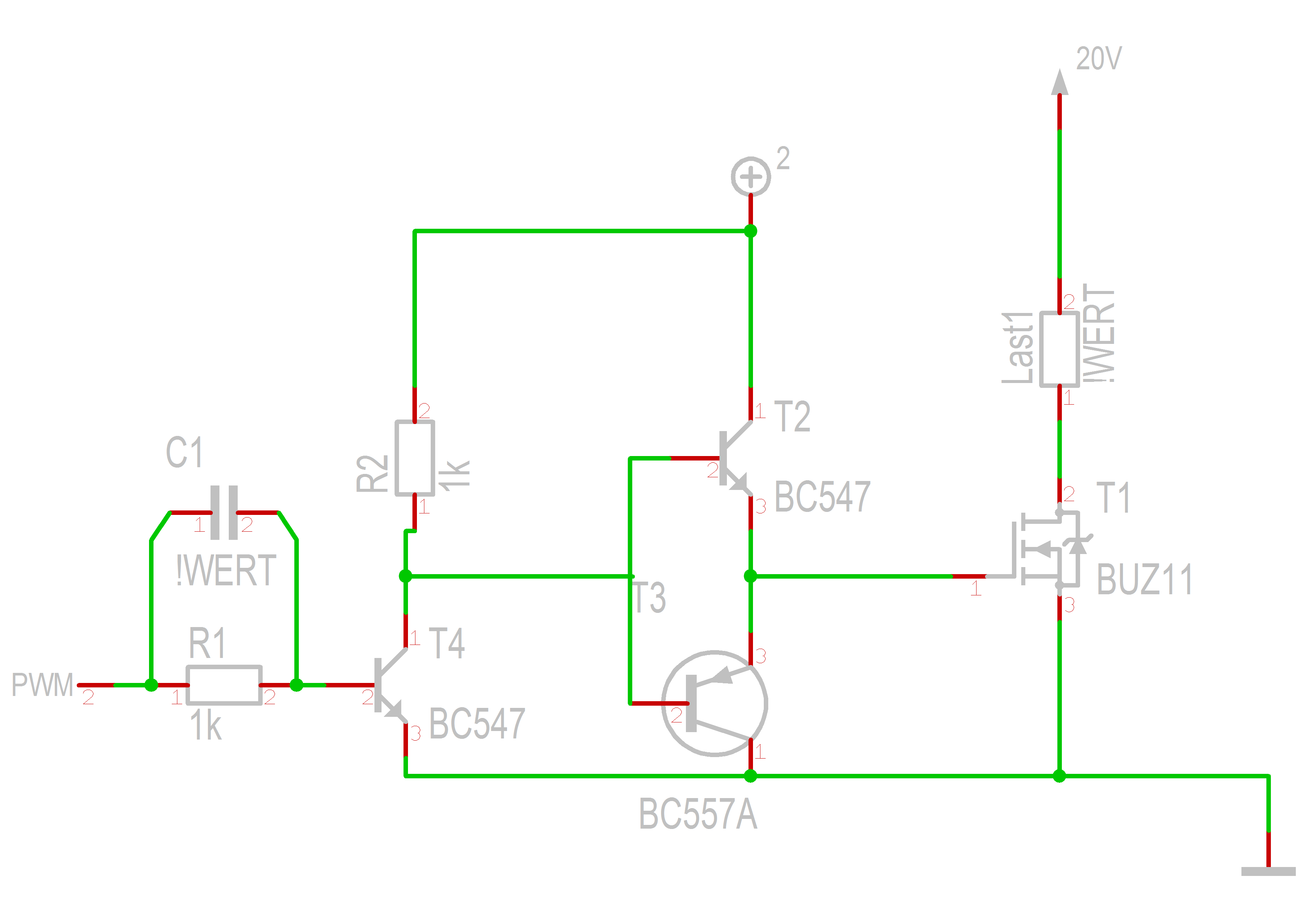

Im Anhang sind die beiden Treiber nochmal einzeln so wie sie hier im
Forum als in ordnung befunden wurden. Ich will wirklich nicht
beratungsresistent wirken aber ich kann mir nicht vorstellen dass die
Transistoren vertauscht sind. hab auch grad nochmal auf Wikipedia
nachgeschaut da sind die auch sorum verbaut.

von Dietrich (Gast)
Ich habe mal so grob drübergeschaut: mir ist nichts besonderes
aufgefallen.
Also testen und messen!
Zum Schutz zwischen den N und P-Fets einen Schutzwiderstand einbauen und
zu Fuß die Zustände durchtackern, Spannungen und Ströme messen und die
Logik kontrollieren: werden die Fets auch sauber abgeschaltet?
Dietrich
von Daniel (erfolgstyp)
Also ich hab jetz die Schaltung auf ein minimum reduziert um den Fehler
einzukreisen. (siehe Anhang)
Das Problem das jetzt auftritt ist dass der Strom nicht mehr geregelt
wird sondern auf seinen maximalwert steigt. Hab dann mal das Oszi
angeschlossen und festgestellt dass der Ausgnag des L297 dauernd auf
High ist. Aber warum ist das so ich hab den Controll Eingang doch auch
5V liegen und laut Datenblatt sollte der chopper doch jezt auf den
Phasen arbeiten?!?
Danke für eure hilfe bin wirklich ratlos

von Blackbird (Gast)
Der NPN-Transistor muß nach "unten" und der PNP nach "oben". Wie sollen
die denn schalten?
Also Emitter vom NPN an Masse (das negativste Potenzial), sein Collector
an den Collector vom PNP und dessen Emitter an Plus. Die gemeinsame
Collector-Leitung geht zum Gate des FETs
Blackbird

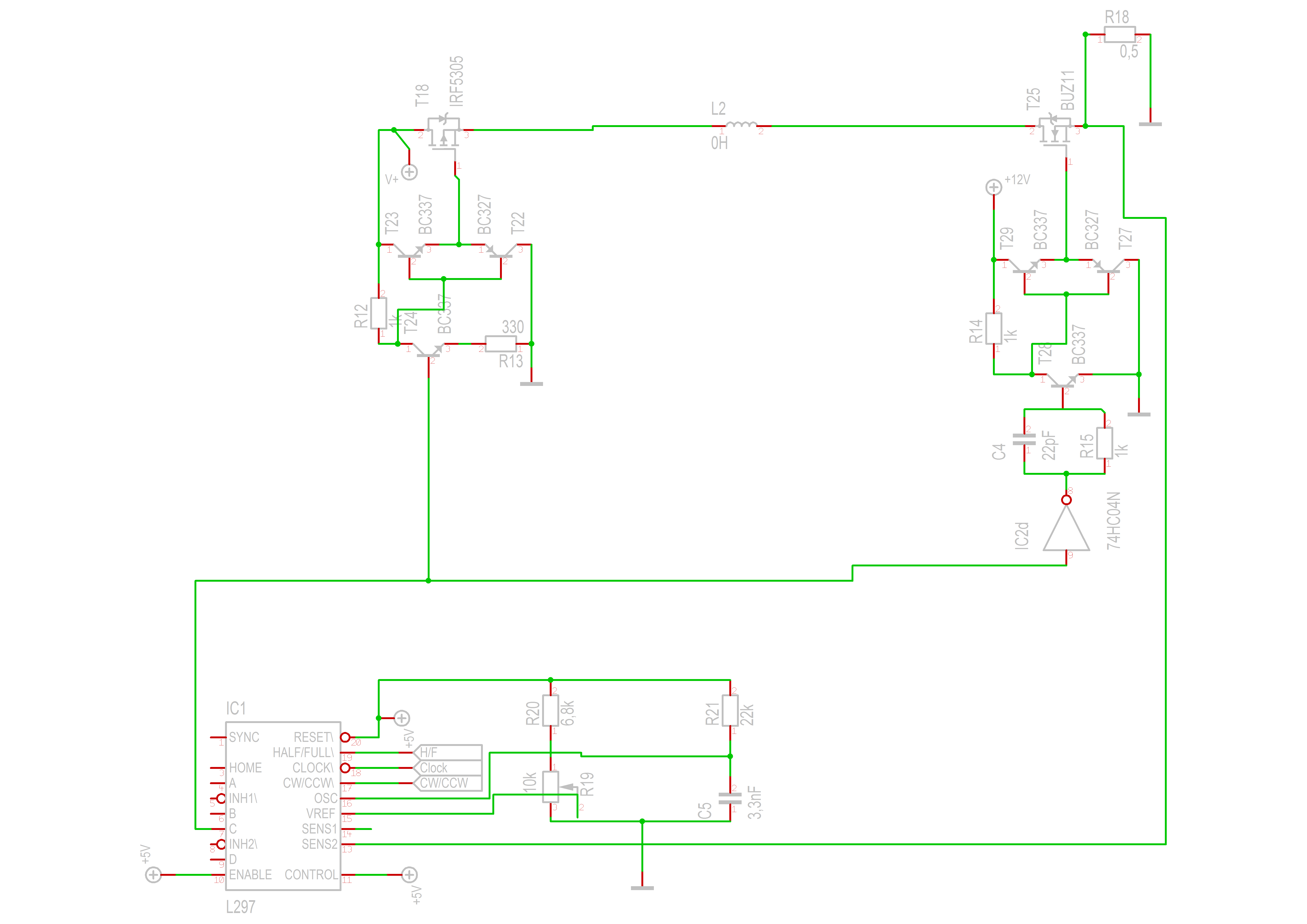

ich habe jetzt die beiden Treiberschaltungen nochmal simuliert. Die
Schaltung stimmt so. Hab auch die Basisströme gemessen (in der
Simulation) da bekomm ich beim N-Fet 4,148mA.
Auserdem hab ich mitm Oszi noch die Phasen vom L297 angeschaut wenn ich
im "Leerlauf" messe (kein FET angeschlossen) funktioniert der Chopper
einwandfrei schließe ich aber den FET an schaltet der Ausgang auf High.
Nach den beiden Tests hab ich jetz den Verdacht dass ich den Ausgang vom
L297 überlaste. Darum meine Frage kann mir jemand sagen wie hoch der
maximale Ausgangsstrom vom L297 sein darf?
mfg Daniel
Die "Polung der Transistoren" ist richtig, das stimmt. hatte ich auch
nicht bemängelt. Aber sie sind an der falschen Stelle!
Blackbird
ich habs grad nochmal simuliert am Aufbau des Treibers liegts nicht.
wenn ich es so mache wie du sagst hab ich nen Kurzschluss über den
beiden transistoren.

ich werd mich jetzt mal dran machen nen neuen Testaufbau zu machen und
versuchen nur den Strom zu Regeln (siehe Anhang). Dann wird sich
hoffentlich zeigen obs nur ein Layoutfehler ist oder ob meine ganze
Überlegung das so zu machen Schrott ist.
