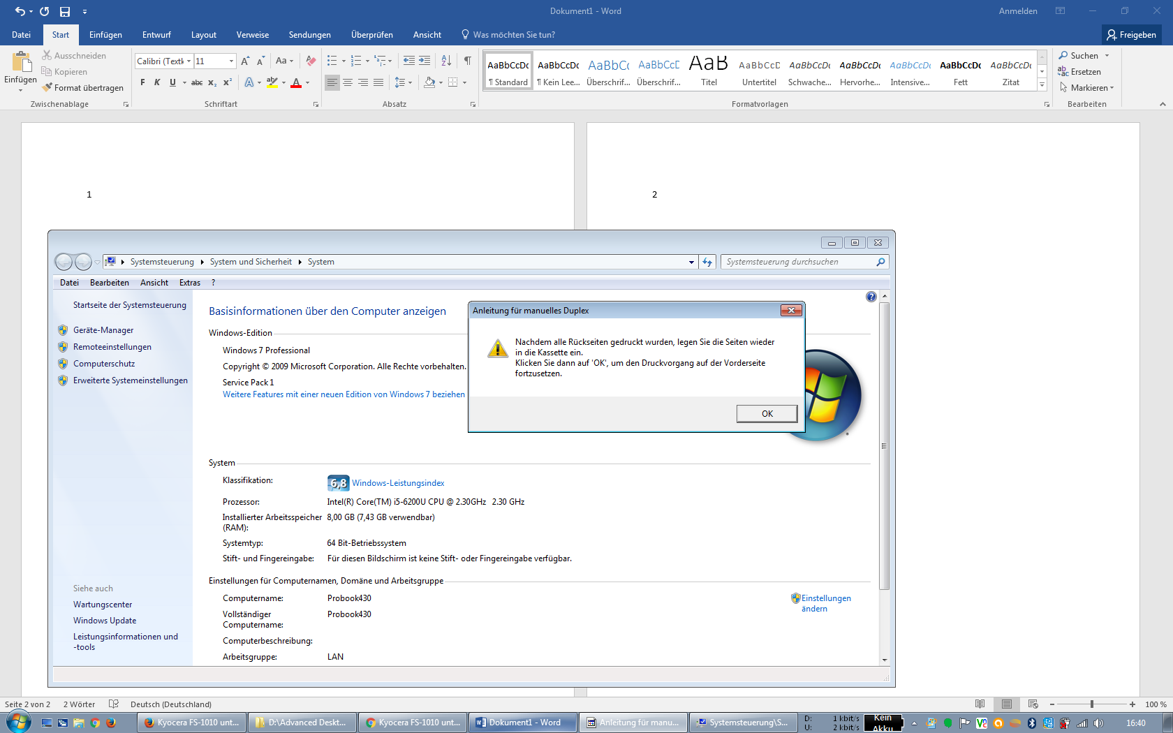

Hatte das Problem auch mit Win7. Nun klappt alles ohne Probleme, sogar
mit Meldung zum wenden ("ok-Klick" setzt Druck fort, wie mans von XP
kennt!)
Folgende Einstellungen habe ich gesetzt.
1. Druckeigenschaften -> Geräteeinstellung -> PDL -> PCL 5e wählen und
GDI Komp. Mod. aktivieren (Hacken setzen)
2.Druckeigenschaften -> Geräteeinstellung -> Kompatibilität -> Manuelles
Dublex auf Netzwerkanschluss aktivieren
3. Druckeinstellungen -> Quelle -> Kassette 1
Treiber ist der "KXDrv_6.3.0909_Signed_EU" direkt vom Hersteller.
