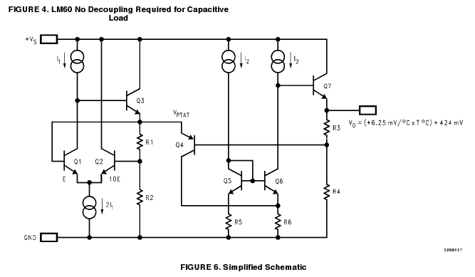

Hallo, folgende Situation ist gegeben:
Es sollen zwei gleiche Temperatursensoren auf EINEN ADC-Eingang
geschalten werden. Ist ja eigentlich relativ einfach. Beide Ausgänge der
Sensoren zusammenschalten und dann gehts los. Dann sollte doch die
höhere beider Ausgangsspannungen an den ADC weitergegeben werden,
richtig? Ab wann wird ein möglicher Stromrücklauf in den Sensor, der die
kleinere Spannung liefert, kritisch?
Ich möchte ungern Rücklaufdioden einfügen. U.A. aus Platzgründen und
weil mir der Spannungsabfall zu groß ist.
Vielen Dank

OP #2151192
Danke Peter, aber so ganz verstehen tue ich Deine Antwort nicht ganz.
Der Sensor, den ich verwende (National LM60) hat einen Spannungsausgang.
Evtl. versteh ich Dich auch falsch...
Nen Gegentaktausgang haben die Sensoren nicht, und einen
Z-Dioden-Ausgang ebenfalls nicht.
Um die Sache doch ein wenig mehr zu erklären:
Bisherige Situation:
Eine Platine (A), auf der ein LM60 sitzt und eine Steuerplatine (B), die
diese bedient. Die Steuerplatine besitzt einen ADC, mit dem ich den LM60
wandle und an einen µC weiterreiche. Bei erreichen einer bestimmten
Temperatur soll ein Ereignis ausgelöst werden. Was das für ein Ereignis
ist, spielt ja für die Funktion keine Rolle.
Neue Situation:
Es sollen nun zwei Platinen (A) von einer Steuerplatine (B) bedient
werden. Wie das geregelt wird hat auch mit der Sache nichts zu tun.
Nun habe ich aber dann auch 2 LM60, die ich auf EINEN ADC von Platine
(B) bringen muss. Es soll nur erfasst werden, wann eine der beiden
Platinen zu heiß wird.
Platine (B) darf nicht verändert werden. Platine(n) (A) bekommen ein
Redesign. Wie verschalte ich nun beide LM60 so miteinander, dass ich EIN
Temperatursignal bekomme?
Hat jemand eine Idee? Das einfache Zusammenschalten war wohl nicht so
eine glorreiche Idee.
Danke

#2151355
Mathias U. schrieb:
> ...der Name des Sensors wurde schon im 4. posting erwähnt!
> Und nein, ich wollte den nicht geheimhalten. Ich möchte auch andere
> Sachen nicht geheimhalten, wenn sie aber mit der Sache nichts zu tun
> haben, brauche ich sie auch nicht zu erwähnen, dachte ich mir.
Ohne den Sensor-Typ zu kennen kann man nun mal leider NICHTS zur Loesung
des Problems beitragen. Egal ...
Laut Datenblatt hat der Ausgang eine Impedanz von 800 Ohm, und einen
max. Ausgangsstrom von 10mA. Wenn man den Eingangswiderstand des A/D
Wandlers als hochohmig annimmt (=unendlich), so sollten die 800 Ohm
Widerstaende einen Spannungsteiler bilden. Das wurde bedeuten, das man
den Mittelwert misst. Da die Spannungsdifferenz wohl nicht ueber 1V
steigen kann, sollte der Strom immer unter 0.625mA bleiben.
Was mir allerdings aus dem Datenblatt nicht klar wird ist, ob auch ein
Strom in den Ausgang "zurueckfliessen" kann. Das haengt wohl von der
Realisierung des Ausganges im LM60 ab ? Wer weiss mehr ?

Moderator (Firma: Titel) Persönliche Seite #2151435
> Das haengt wohl von der Realisierung des Ausganges im LM60 ab ?
Wenn ich mir die Innenbeschaltung so ansehe, könntest du durchaus Glück
haben, und die Parallelschaltung der Ausgänge funktioniert tatsächlich.
Denn die Treiberstufe ist "nur" von Vcc her. Nach GND sind das lediglich
Pull-Down-Widerstände. Und klar kann da beim "Verlierer" der

PS.: Zu deinem eigentlichen Problem - wenn du Glück hast, werden dir
zwei parallel geschaltete LM60 Sensoren den höheren Temp. Wert
liefern...

OP #2152535
Guten Morgen,
ich habe die Sache jetzt tatsächlich einfach mal ausprobiert und siehe
da, es funktioniert. Also beide Ausgänge der Temp.-Sensoren (LM60)
zusammengeschalten und es wird die höhrere von beiden Temperaturen
(Spannungen) angezeigt. Dioden habe ich jetzt keine dazwischen
geschalten. Nach 2h Dauertest ist noch nix kaputt gegangen.
Ich hätte es mal lieber gleich selbst ausprobieren sollen, anstatt hier
nach Hilfe zu fragen.
Es ist aber interessant zu sehen, wie einige sich hier aufregen können
und schon in ihrem jeweils ersten Posting zu Thema persönlich
werden...anstatt sich aus solchen Themen rauszuhalten oder wenn schon,
dann zumindest sachlich nach den fehlenden Informationen zu fragen.
