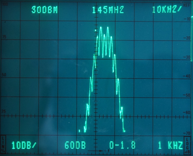

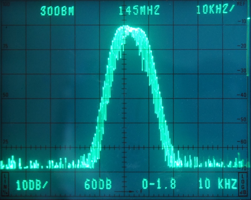

Moderator Persönliche Seite #2154157
hewlett schrieb:
> Als Beispiel mal ein FM-Sendesignal im UKW Bereich.
Dein Beispiel fehlt. ;-)
> Die Anzeige in dBm entspricht unabhängig von der Bandbreite dem Pegel an
> der Eingangsbuchse.
> Bei Änderung der Bandbreite bleibt der Pegel gleich
Nur bis zu dem Punkt, da die RBW so klein wird, dass du die einzelnen
Spektrallinien auflösen kannst.  Danach sieht man dann, dass sich die
Summenleistung auf diese Linien aufteilt.  Ich habe mal den 1750-Hz-
Relais-Rufton eines Afu-Geräts mit 10 kHz und 1 kHz RBW gemessen.  Man
sieht den 3-dB-Unterschied bei 1 kHz, da sich die Leistung im Wesent-
lichen auf die zwei "dicksten" Linien aufteilt.
Das geringere Grundrauschen ist natürlich ebenfalls erkennbar, spielt
aber hier keine große Rolle.  Im zweiten Bild verschwindet es bereits,
da ich mal die "baseline clip"-Taste gedrückt habe, damit man die
Angaben unten noch lesen kann.
Realistischerweise würde man dieses Spektrum zur Leistungsbewertung
mit einer RBW von 30 kHz (hat mein Specki nicht) oder 100 kHz messen.
Dann hat man eine "schöne" Glockenkurve, die in der Spitze die
emittierten 100 mW (20 dBm) gut darstellt.

ergründen. Es ist die Frage, ob dein SA fehlerhaft ist, ob du mit 15KHz
eine Frequenz auserhalb der Spezifikationen des SA misst, oder beim
Messaufbau einen Systemfehler drin hast.
Vielleicht gibt dein Generator ja nicht den gewünschten Pegel ab.
Aber das kann ich von hier aus nicht verifizieren.
Ralph Berres
