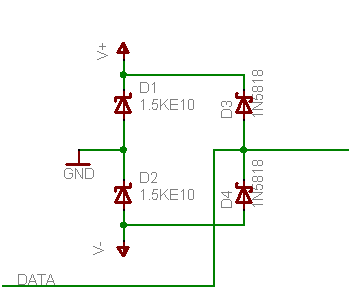

Hallo Leute.
Ich möchte meine A und B Leitung meiner RS485 gegenüber zu hoher
Spannung schützen. Dazu möchte ich Z Dioden verwenden. Ich möchte gern
Didoen mit einer Zener Spannung von 8,2V einsetzen.
Problem dabei ist die Datenrate von 1MBit. Die Flanken dürfen nicht
verschliffen werden. Ich brauche daher Dioden mit einer möglichst
geringen Sperrkapazität von max. 50pF.
Kennt ihr vielleicht solche Typen.
SMD Bauteile werden bevorzugt. Die Leistung ist zunächst Nebensache.
Danke

>Gibt es nicht spezielle Z- Dioden für Datenleitungen?
Ja, gibt es, sind aber nicht so einfach für Bastler beschaffbar. Sind
bei 1 Mbit/s auch nicht sooo dringend nötig.
Das Problem ist, dass normale TVSs sehr viel parasitäre Kapatizät haben,
je kleiner die Nennspannung umso mehr, das geht bis 10..20nF!
Was macht man also? Man nimmt je eine pro Polarität und klemmt sie an V+
und V-. Von den Datenleitungen geht je eine normale Diode, allerdings
pulsfeste, Diode gegen die Z-Diode. Siehe Anhang. Diese Dioden haben
deutlich weniger Kapazität, auf grund ihres Aufbaus und dadurch, dass
sie im Notrmalbetrieb in Sperrrichtung gepolt sind, das verringert die
Sperrschichtkapazität zusätzlich um den Faktor 2-5. Es müssen nicht
zwingend Schottkydioden sein, schnelle Schaltdioden gehen auch.
MFG
Falk
