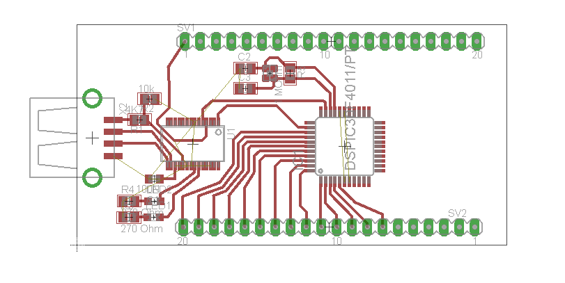

Moin Leute,
ich wollte für meinen dsPIC-Board (fürs Breadboard) einen SMD Grundton
Quarz von Reichelt verwenden und zwar den hier:
http://www.reichelt.de/Quarze-SMD-Keramikgehaeuse/20-000000-X22/index.html?;ACTION=3;LA=2;ARTICLE=101047;GROUPID=4003;SID=10TYdSQH8AAAIAAHFIDKQa3081faed8a2a267bec0fa0d2372acb0
Es ist der X22 von EuroQuartz.
Weiß jemand ob es eine Library für diesen Typ in Eagle gibt oder wo ich
den finde?
Hab schon länger kein eigenes Bauteil unter Eagle entworfen...*wurm des
vergessens nagt*
gruß
Andi

Gehört zwar nicht mehr richtig dazu, aber ich hab mal ein Bild von der
noch nicht fertigen Platine angehängt.
Bestimmt meckern jetzt viele über das Routing  und das man alles
überarbeiten sollte....
Andi

Persönliche Seite #2152344
naja, unter einem guten Stereomikroskop kann man durchaus 0,5mm Pitch
mit der Lötnadel löten (oder mit der Entlötlitzemethode), aber bei dem
Quarz hat man ja 2 Pads, die auf der Massefläche liegen und ohnehin sind
die Pads alle sehr weit unter dem Gehäuse, da ist Lotpaste wohl echt
angesagt.
Persönliche Seite #2152461
0.5mm Pitch mit der Lötnadel löten ist was für Leute mit Langeweile.
Hier nimmt man Flussmittel und macht ggf. die Pads etwas länger um da
mit dem Lötkolben dranzukommen. Mit Heißluft macht man sowas nur kaputt.
Wenn schon, dann braucht man eine Rework Maschine, die ein
Temperaturprofil durchfährt.
