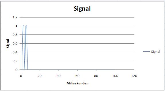

ich versuche seit geraumer Zeit einem Temperatursensor (Tsic 306)
mittels meines Pcs die Temperatur zu entlocken..leider will mir das
nicht gelingen.
Zum Aufbau:
ich habe den tsic an die Serielle Schnittstelle angeschlossen, externe
Spannungsversorgung über 5V (vom USB Anschluss)
nun lese ich das ankommende Signal mit einem in VBA geschriebenen Code
aus.
Das Problem:  ich bekomme zwar ein Signal, das ist aber nicht
zufriedenstellend. alle 100 Millisekunden bekomme ich 2 ms lang 1, dann
2 ms 0 und dann wieder 2ms 1 (siehe beigefügte Auswertung)
was mache ich falsch und wie kann ich es schaffen dem Sensor mit meiner
seriellen Schnittselle Temperaturen zu entlocken??
Vielen Dank schon mal für eure Hilfe:
Matthias

Falscher Ansatz. Beim TSIC ist ein Bit 125µs lang. Der Windowstimer hat
aber schon im mittleren ms-Bereich starke Probleme. Wie stellst du dir
das vor?
MfG Spess

ich wollte erst mal prüfen, was der Sensor überhaupt sendet (leider habe
ich kein Oszi zur Hand) also habe ich das Signal an rs232 gesteckt und
mit einer dauerschleife den Wert und Zeit aufgezeichnet (ich bekomme bei
dieser Aufzeichnung 150 Messwerte pro Millisekunde also ca. alle 7
Mikrosekunden einen Wert) das sollte doch reichen um zumindest mal das
Signal aufzeigen zu können.
oder mache ich hier etwas total falsch??
vlt eine bessere idee wie ich es schaffen kann mit meinem PC an einen
Temperutwert dieses sensors zu kommen??

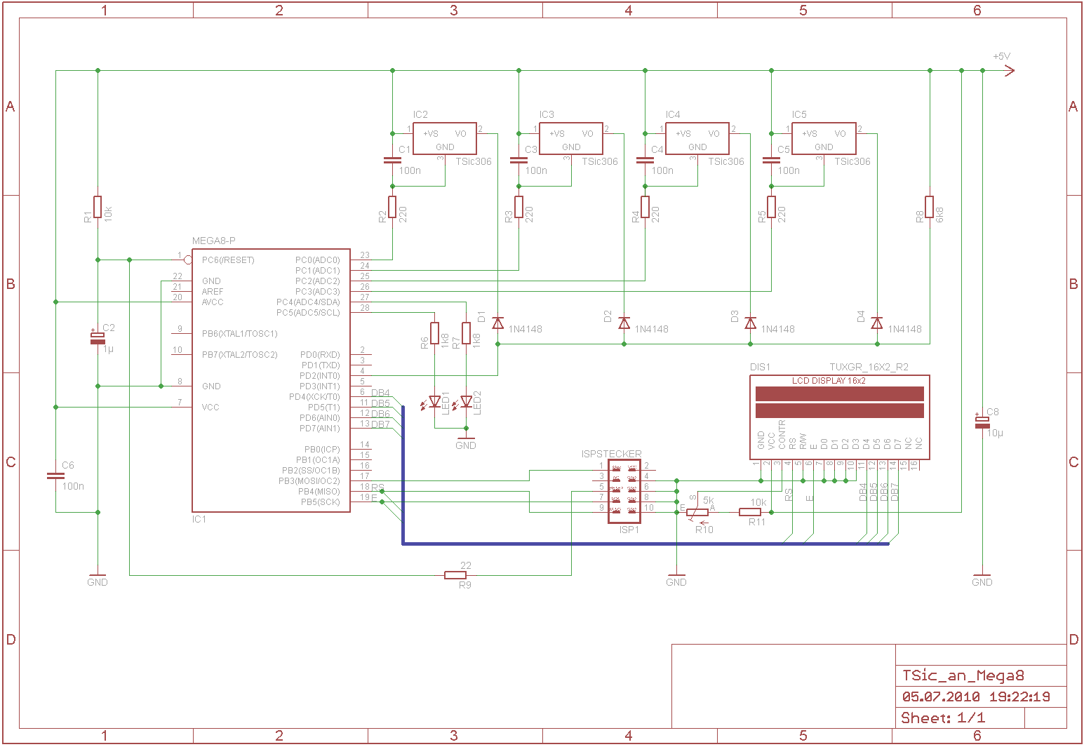

Hier ist ein Schaltplan den ich gefunden habe. da ich wie gesagt
Mikrocontrollermässig blank bin hätte ich ein paar Fragen an den oder
die wissenden:
- kann ich damit Temperaturen in mein Basicprogramm bekommen
- kann ich das lcd Display auch einfach streichen
- welche zusätzliche Hardware brauche ich um das Ding zu Programmieren?
(bzw. reicht als zusätzliche Hardware dieses ding
http://www.conrad.de/ce/de/product/191406/MYSMARTUSB-LIGHT/SHOP_AREA_29142&promotionareaSearchDetail=005
Danke schonaml
von usuru (Gast)
Der gefällt mir gar nicht. Die TSICs werden über GND ein und
ausgeschaltet, das entspricht nicht der empfohlenen Anschlussart. Ich
würde lieber den TSIC - wenn überhaupt zu Stromsparzwecken nötig - an
Vdd einschalten und dann die Ausgänge der TSICs über verschiedene
Eingänge abfragen. Aber Du brauchst vermutlich nur 1 TSIC und hast das
Problem der verschiedenen Kanäle und der Stromversorgung gar nicht. Dann
reicht Dir 1 Eingang am µC, dieser wandelt zu RS232 und gibt über 1
Ausgang wieder aus (danach ggf. noch einen MAX232, falls Dein PC mit
TTL-Pegeln nicht klar kommt), die RS232 des PC fragst Du dann mit BASCOM
ab.
