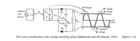

ich baue eine Stromversorgung ähnlich wie im Anhang auf. Allerdings will
ich für C_stab1 und C_stab2 große (mF) Kondensatoren nehmen und sobald
diese aufgeladen sind mit einem Schalter die ganze Schaltung von der
Spule trenne. Also z.B. einen Schalter in Serie mit L_2.
Hintergrund ist, dass über Spannung der Kondesatoren eine Schaltung
(~uW) versorgt wird die verschiedene Kapazitäten an die Spule schaltet
und ich über die Resoanzfrequenz durch den gebildeten Schwingkreis die
Kapazitätswerte auslesen will. Das ganze wird also ein Sensor.
Nun, das Problem ist aber die Auswahl des Schalters. Ich hatte mal bei
Normally On PhotoMOS Schaltern geschaut. Die brauchen aber zum
unterbrechen des Kontakts ~0.1mA, das ist etwas viel im Vergleich dazu
was der Rest der Schaltung verbraucht (uW). Kennt jemand eine
Alternative mit geringerem Verbrauch? Habe mit Depletion Mode MOSFETs
überlegt aber bin nicht so recht auf einen grünen Zweig gekommen.
Danke für alle Hinweise,
Tim

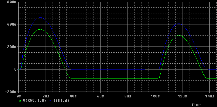

Gast #2176157
Hey,
habe das nun mal aufgebaut und wollte es mit PSPICE überprüfen. Das mit
dem Pullup scheint zu funktionieren. D.h. wenn R60 offene Klemmen sind
läd sich der Kondensator auf.
Nur wenn ich das über einen Schalter (durch R60 modeliert) sperren will
fließt moch ein recht großer Strom durch den FET. Nach dem Datenblatt
http://www.nxp.com/documents/data_sheet/BSH105.pdf sollte da eher ein
Strom im nA bereich fließen....
Ist das Modell schrott? Habe ich da einen Denkfehler?
Danke für alle Antworten,
Tim
PS: Die Diode war jetzt nur eine für die ich schnell ein Model gefunden
habe, da sollte eine Rein mit möglich kleiner Forward Voltage, aber das
sollte ja an der Schaltung an sich nicht änderen.
PPS: Hier das Model:
