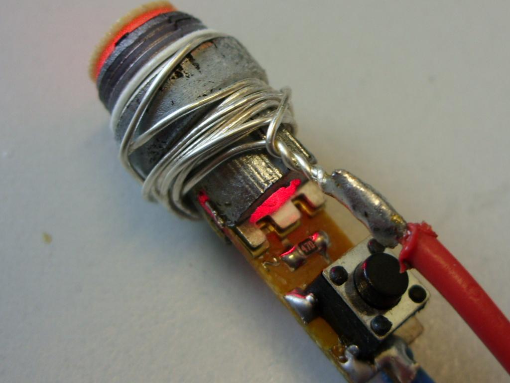

ich habe mir aus dem Urlaub mal diesen Laserpointer mitgebracht.
Brauche den zum Testen von Lasershuttern.
Jetzt wollte ich den Taster stilllegen und die Stromversorgung auf
Netzteil umstellen.
Und was sehe ich?
Wo ist die Regelung?
Es geht auch ohne Regelung. Ein 470 Ohm Widerstand reicht auch.
Allerding die Helligkeit ist stark schwankend. Nach dem Einschalten
blitzt das Ding hell auf, geschätzte 0,5 Sekunden später ist da nur noch
ein müdes Funkeln. Habe das bisher immer den Batterien zugeschrieben...
Kurz mal mit Kältespray behandelt, haut das Ding richtig was raus.
Allerding hält das auch nicht lange vor... :-(
Gast #2151637
Das Ding ist wirklich übel - selbst die Fassung, die ja meist aus
Messing gefertigt wird, ist hier irgendein Zink/??-Druckgussteil, mit
wohl nur minimaler Nachbearbeitung.
Keinerlei Schutzbeschaltung und Stromreglung - die Laserdioden ist
wirklich arm dran!
Gast #2152806
Kann man auf dem Bild nicht wirlich sehen,
habe mal dran gekratzt, es ist metallbeschichteter Kunststoff!
#2153054
Ne Laserdiode ist auch eine Diode, und kann so betrieben werden. Früher
hatte man spezielle Lasertreiber, da die Teile doch recht teuer waren.
Mittlerweile bekommt man 1 und 5mW Laserdioden günstiger als einige
LEDs.
Ich selbst hab mittels 5V-Regler, Z-Diode und nem Vorwiderstand mir
einen 150mW-Laser gebaut. Das Ding funzt problemlos.
