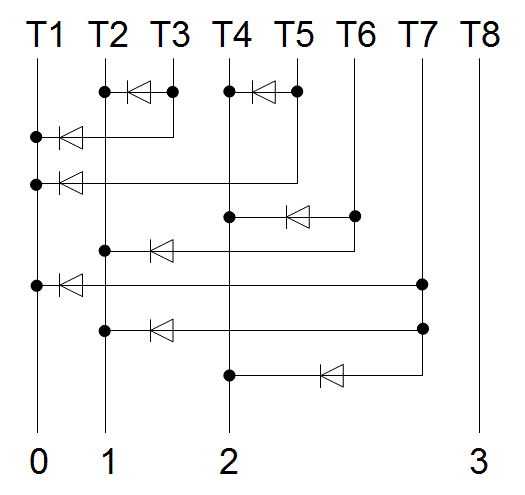

Moin,
bin wieder an meinem MK2-Board am Gange.
Ich habe im Vorfeld ein funktionierendes Programm geschrieben, dass
einen Taster als Schalter verwendet, um eine LED ein- bzw.
auszuschalten. Es soll auch nichts anderes passieren, auch wenn ich die
Taste gedrückt halte. Dazu habe ich die negative Flanke verwendet. Ich
erwähne es deshalb, weil ich Teile davon in meinem neuen Programm
verwende. Nun bin ich mutiger geworden:
Neues Projektchen:
Verwendung von 8 Tastern um 8 LEDs ein-auszuschalten (wie oben). Aber
die 8 Taster sollen nicht 8 Inputbits belegen, sondern nur 4. Ich wollte
es binär lösen.
Taster 1 = Bit 0
Taster 2 = Bit 1
Taster 3 = Bit 0 + Bit 1
etc.
Hier der Code:
ON - OFF switch with pushbutton
8 pushbuttons for switching 8 different LEDs by using only 4 input bits
Negative slope is used for changing LED status
// pushbutton on PORTB 0-3

Ich bin Schritt für Schritt vorgeangen. Wenn ich die Zeile 43 durch //
rausnehme, dann funktioniert das Ganze. Eben nur mit einem Taster1
(PINB0) und einer LED (PINC0).
Wenn ich aber den Code, so wie er oben ist abrabeiten lasse, dann
funktioniert die Sache mit Taster2 (PINB1) und LED (PINC1) aber der
Taster1 funktioniert nicht mehr.
Wenn ich die Zeile 50 aktiv mache, dann funktioniert kein Taster mehr.
Laut Simulation springt der Controller immer zwischen den Zeilen 42 und
59. Es scheint ihn nicht zu interessieren, dass sich sig0 bzw. sig1
geändert haben.
Ich hoffe, es kann mir jemand helfen. Ich sitze bereits seit gestern
dran und finde einfach den Fehler nicht.
Danke im Voraus.

OP #2151760
@ sam1994
das ist richtig. Es soll immer nur einer gedrückt werden. Mit Dioden
meinst du sicherlich Halbleiterdiode (und nicht LED). Das stimmt, aber
es soll letztendlich erstmal die Umsetzung und das Verständnis in
C-Programmierung im Vordergrund stehen. Natürlich hat das ein sinnvollen
Hintergedanken. Und zwar die Verwendung von z.B. Tastern auf
Folientasterturen.
Das Schaltbild habe ich hochgeladen.
Du hast geschrieben: "... Ports einlesen geht so: uint8_t key = PORTB &
0x0F"
Hmm, damit lese ich doch den Port aus, richtig? Ich benötige doch den
Pin, um die Änderung festzustellen, oder?
Wie im ersten "Aufsatz" erwähnt, habe ich ein Programm das funktioniert,
wo ich den PIN (wo der Taster angeschlossen ist) abfrage:

Wenn ich in Zeile 33 statt "sig=PINB & (1<<PB1);" "sig=PORTB &
(1<<PB1);" schreibe funktioniert es nicht mehr.
Vielleicht verstehe ich deinen Hinweis nicht.

OP #2151773
@sternst
Jetzt weiss ich was du mit der 2 meinst. Ich kriege den Bit-Wert von PB1
raus? Ich dachte, wenn ich den PIN auslese erhalte ich entweder 0 oder 1
und nicht die Wertigkeit des PINs.
Das heißt, wenn z.B. der PIN7 auf High ist und ich den PIN abfrage, dann
erhalte ich die Wertigkeit (hier 128) zurück?
Danke.
So was wie "den PIN auslesen" tust du gar nicht. Du ließt den kompletten
Port (alle acht Pins, also 8 Bits) und dann maskierst du ein einzelnes
Bit aus. Und das Ergebnis ist dann halt entweder 0, oder der Wert, der
sich ergibt, wenn nur diese eine Bit im Byte 1 ist.
